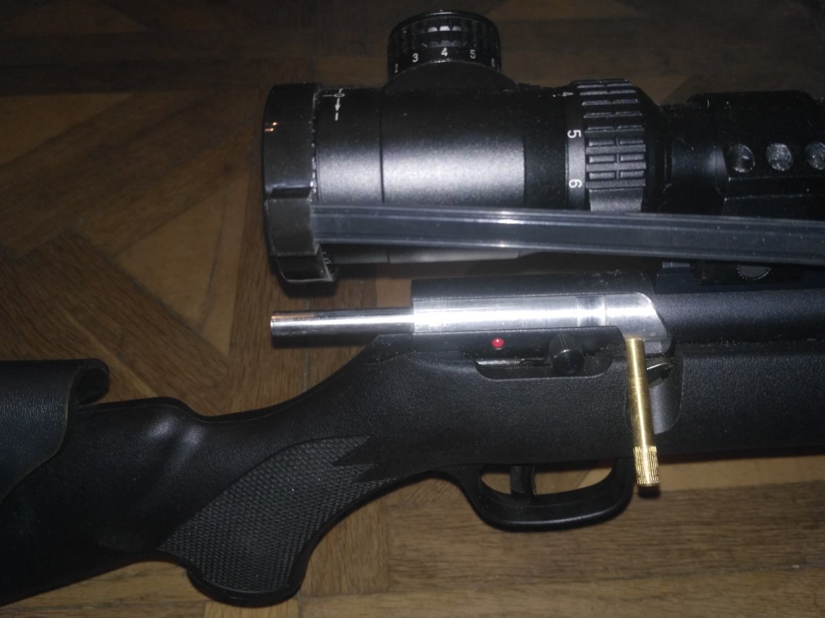

    Я фабричної не знайшов, тому замовив у токаря
    Оскільки у моїй мілкашці (Savage Mark II FV-SR) відбивач жорстко закріплений у ресивері, то напрямляюча впирається у відбивач, не доходячи до патронника. Таким чином напрямляюча лише центрує шомпол у ресивері, не даючи патчам забруднюватись об внутрішню поверхню ресивера.
    GreyT та Дмитрий Артемьев подобається це.

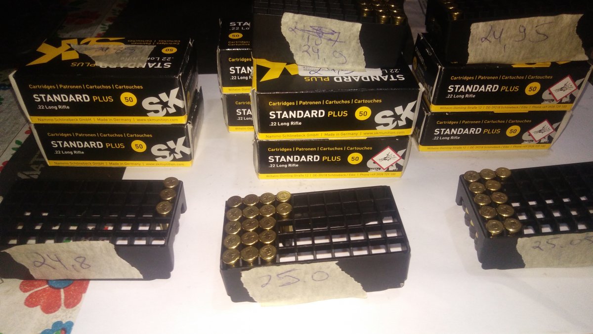

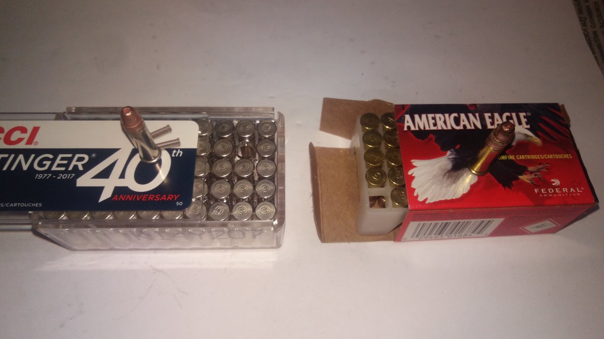

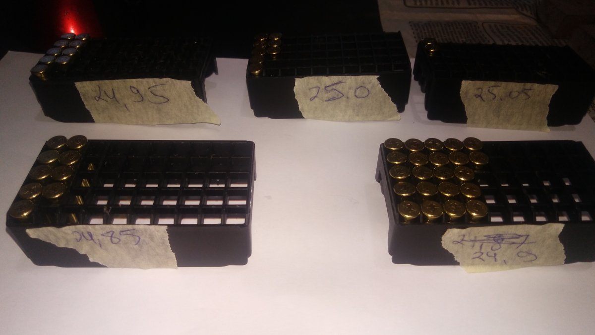

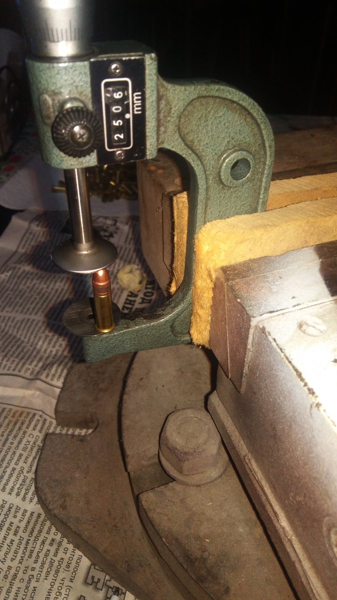

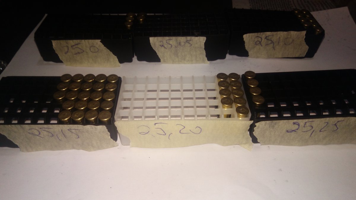

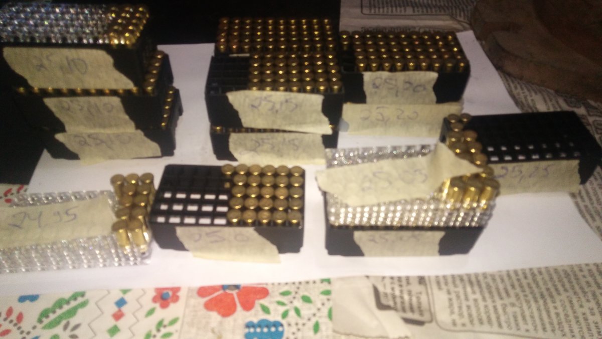

    Может не совсем в тему выбора...почитав вот это https://oldflint.blogspot.com/2016/12/22lr-coal-vs-rim-thickness.html,решил заморочиться и померять.10 пачек Sk и 10 пачек cci.вот результаты:1 и 2-пачка sk и пачка ссi.3 и 4 итог по 10 пачкам соответственно.5- инструмент замеров.6- померял заодно и то,что было-у стингера разбег0.3,у игл-0,1может специфика HP,а может и нет...размеры округлял как в школе на математике..в общем и целом-sk боолее стабильны в размере,чем cci ощутимо,да и летят по фату также более стабильно. Стреляю с marlin xt22.
    Останнє редагування: 27 сер 2018
    Azazelo С та Александр КР подобається це.

    Я не дуже сильно розбираюсь в релоуді, але чи не важливішим показником є вага насипки, хіба глубина посадки кулі має більш важливе значення?

    Да я сам не супер спец в этом вопросе,по ссылке почитайте-там человек в теме и подробно разложил всё...исходя из прочитанного и провёл "эксперимент"...а вообще-глубина посадки пули имеет не меньшее значение,чем навеска пороха в более крупных калибрах.там по ссылке,кстати,на эту тему много есть интересного почитать...
