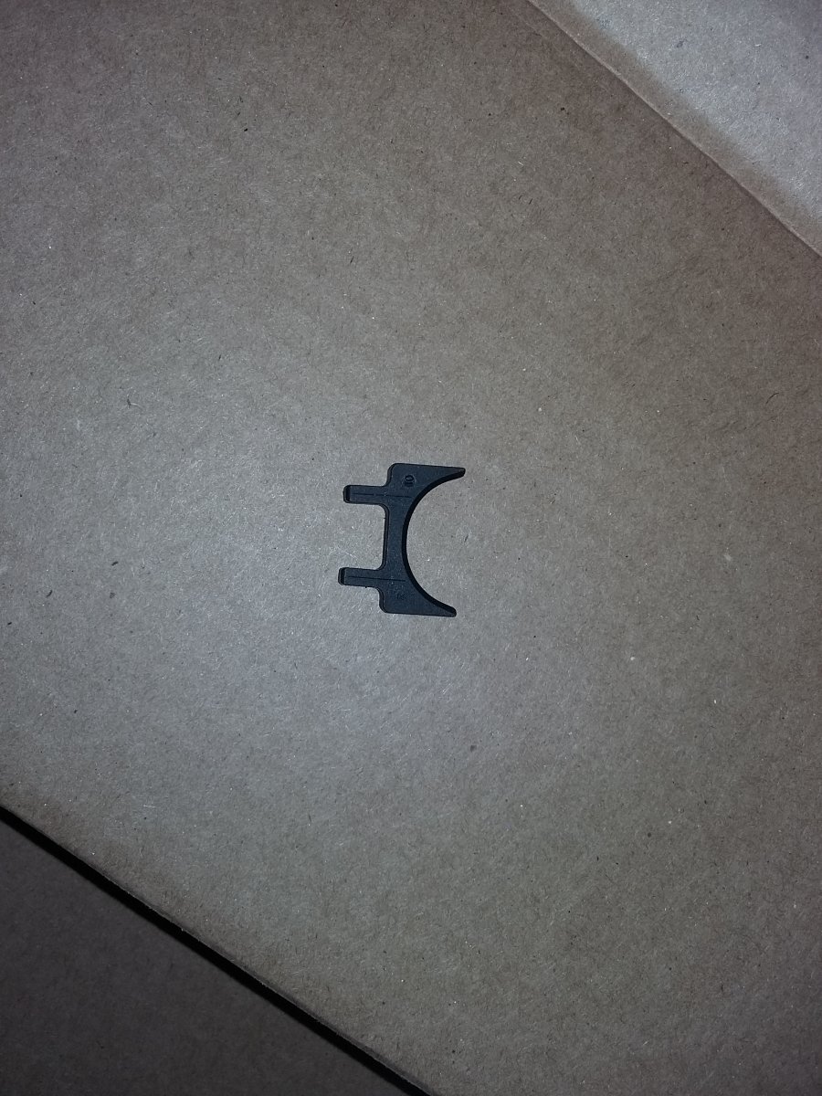

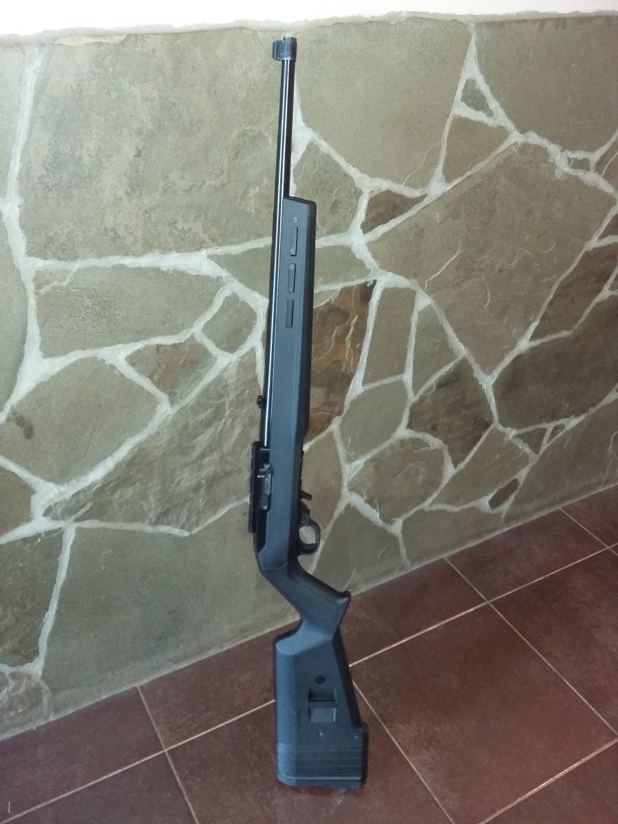

    Доброго вечора. Приодів сьогодні свого Ругера в ложе від Магпула. Виникло декілька запитань. Підкажіть де можна купити до нього щоки? І чи потрібно встановлювати данну приблуду в передню частину цівки (в комплекті дві, під різну товщину стволу.)?
