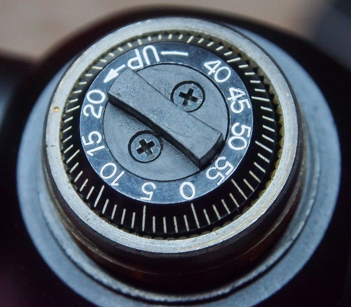

    Не впевнений, що я можу зрозуміти ціну одного кліку на прицілі. Можливо, шановне товариство допоможе:
    Барабани я не крутив, вони лишились такими, як були пристріляні на 50 метрів. Просто цілив трохи вище мішеньки.
    Дійсно, виходить дуже незручно кожен раз перекручувати барабани, коли міняєш дистанцію 50м <->100м

    Цену клика выяснить можно практическим путём по стандартной 100м мишени. Прицел зафиксировать и крутить наблюдая смещение сетки.

    Этот прицел неудобен для оперативного перехода с 50 на 100м. Барабанчики закрытого типа это печаль.
    Думаю разумней всего пристреляв на 50м обнулить барабанчики. А потом пристреляв на 100м (под каждую марку патронов) составить таблицу и вписать поправки по вертикали.
    Пристреливаем на 100м и палим патроны. Захотели на 50м - возвращаем барабанчик в ноль и стреляем на 50м.
