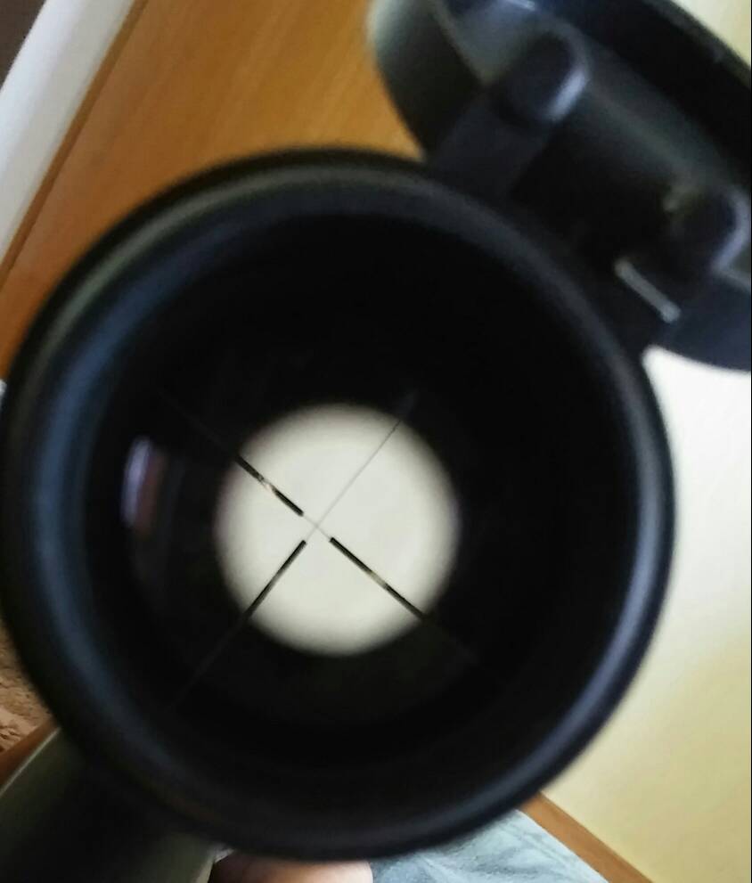

    Приціл в мене найпростіший - звичайний хрест, без усіляких дотів:
    DW011 та Умка подобається це.

    опишите свой прицел, совет точнее будет.
    понял, уже описали :)
    ну тогда только щелканьем поправок.
    DW011 та amitnik подобається це.

    Тоді крутіть приблизно 26-27 кліків угору якшо після 50 метрів відстріляти потрібно на 100, і навпаки вниз якщо після 100 м потрібно повернутись на 50. (Я так гадаю у вас ціна кліка 1/4 моа). Якщо ні то отпишіть яка ціна кліка або сфоткайте барабанчики

    Ваша прицельная сетка хороша наверное на войне или охоте , когда надо быстро сделать выстрел. Если для удовольствия, то я бы сменил на милдот. Ну очень он уж как по мне удобен.
    Как работать с вашим прицелом есть много в сети инфы.
    Но если по простому, то пристреливаем в крест на 50м , а на 100м, если повезет, то может совпасть верх "пня" с точкой прицеливания. Но опять же смотря какой патрон.

    Отакі барабанчики:[​IMG]

    Тю... Берешь прицел с мил-дотом, МР-20 или LR (и иже с ними) - там, где на сетке есть поправки. Пристреливаешься "в ноль" на полтос. Дальше стреляешь по бумаге с любой дискретностью по дистанции, замечая поправки на сетке. Ничего крутить не надо. Всего-то делов.
    Хотя, если у прицела есть обнуление башен, то почему бы и не пострелять с поправкой башнями "в крест", а не выносом по сетке?

    Сева, спасибо за совет. Прицел у меня, как я показівал на фото віше - без дотои о обнуления барабанов.
    Попробовал установить и поиграться различньіми (бесплатніми) баллистическими калькулятрами. Понял, что для мелкашки все-таки дистанция 25-50 метров. Для 100-метровки уже есть другое оружие.

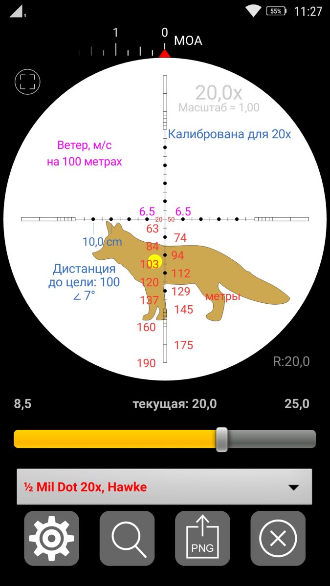

    Ну тут вы не совсем правильно сказали, думаю для вас 10-100 метров самое оно, если пристреляетесь на 50 метров в центр то на 100 даже "дозвуком" понижение пули будет в районе 20 сантиметров это не так много. С Учетом того что вы не претендуете на высокоточку, а например стреляете по баночкам/бутылочкам вам особо даже поправок брать не нужно, при стрельбе на 100 если целится в горлышку то в дно точно попадете, просто нужно стрелять выше чисто визуально брать центр прицела выше мишени (на глаз на 20 см) попробуйте по мишеням баночки коробочки и прочее (плинкинг, будете попадаь без проблем). Я пару недель назад на капонире был взял с собой знакомых с пневматикой PCP в 4,5 то они на 100 метров каждый выстрел по бутылке (полторашка моршинской) попадают без проблем 100% попаданий, а тут 22LR, вы недооцениваете или себя или ствол. Да по бумаге это неудобно, но по имитируемой дичи или разным предметам, будете попадать на ура
    Вот например как стрелять по лисе с моего прицела на 100 метров с увеличением 20 крат
    Просто выше лисы, на глаз.
