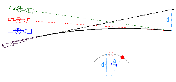

    Это распространенный миф, что чем выше крепление прицела, тем больше цена ошибки завала винтовки, но это не так. Выстрелы из заваленной винтовки придут вдоль траектории и перемещение СТП зависит только от угла скоса и падения траектории пули на таком расстоянии:
    Цена ошибка завала не зависит от высоты прицела
    Высота рамки не имеет ничего общего с этим. Почему? Это доказано тестами и может быть доказано теоретически тоже - но теперь просто представим себе винтовку с несколькими прицелами, установленными на ней, один над другим. Каждый прицел обнуляется на заданном расстоянии, каждая линия прицеливания проходит через ту же точку, куда винтовка будет стрелять. Если вы наклоните винтовку на какой-либо угол, вы можете прицеливаться через любой из прицелов, ниже или выше, они смотрят в ту же точку, винтовка под будет находиться в том же положении тоже, так что ошибка заваливания будет та же самая. «Заваленные» выстрелы будут двигаться по окружности и величина смещения зависит только от падения траектории пули (d) и от угла завала (a). Не имеет значения, насколько высоко ваш прицел установлен, вы всегда должны быть так же внимательны, чтобы избежать завала винтовки.

    Все так! просто высота на кучность и прочие... проблемы не влияет, только для удобства, так что если вам удобно низкие то конечно ставьте низкие, кому то наоборот например. это только для удобства!

    Да выше хорошо написано... чем выше прицел - тем более остро стоит вопрос наличия уровня в прицеле или возле него.
    Иначе можно получить завал в бок и на мишени засаду.
    Потому и получается, что чем ниже прицел, тем меньше шансов завалить результат.
    В итоге как вывод - ставим уровень на кольца или берем прицел с уровнем и на высоту установки прицела больше не обращаем внимания.

    С точностью до наоборот. Чем выше прицел - тем очевиднее завал и тем легче его заметить. Да и какая религия запрещает пользоваться уровнями? А вот то, что на дальнюю дистанцию с более высокими кольцами поправка меньше, да и то, что при наличии щеки не нужно будет корячиться и гнуть голову к прикладу - вот это 100%.
