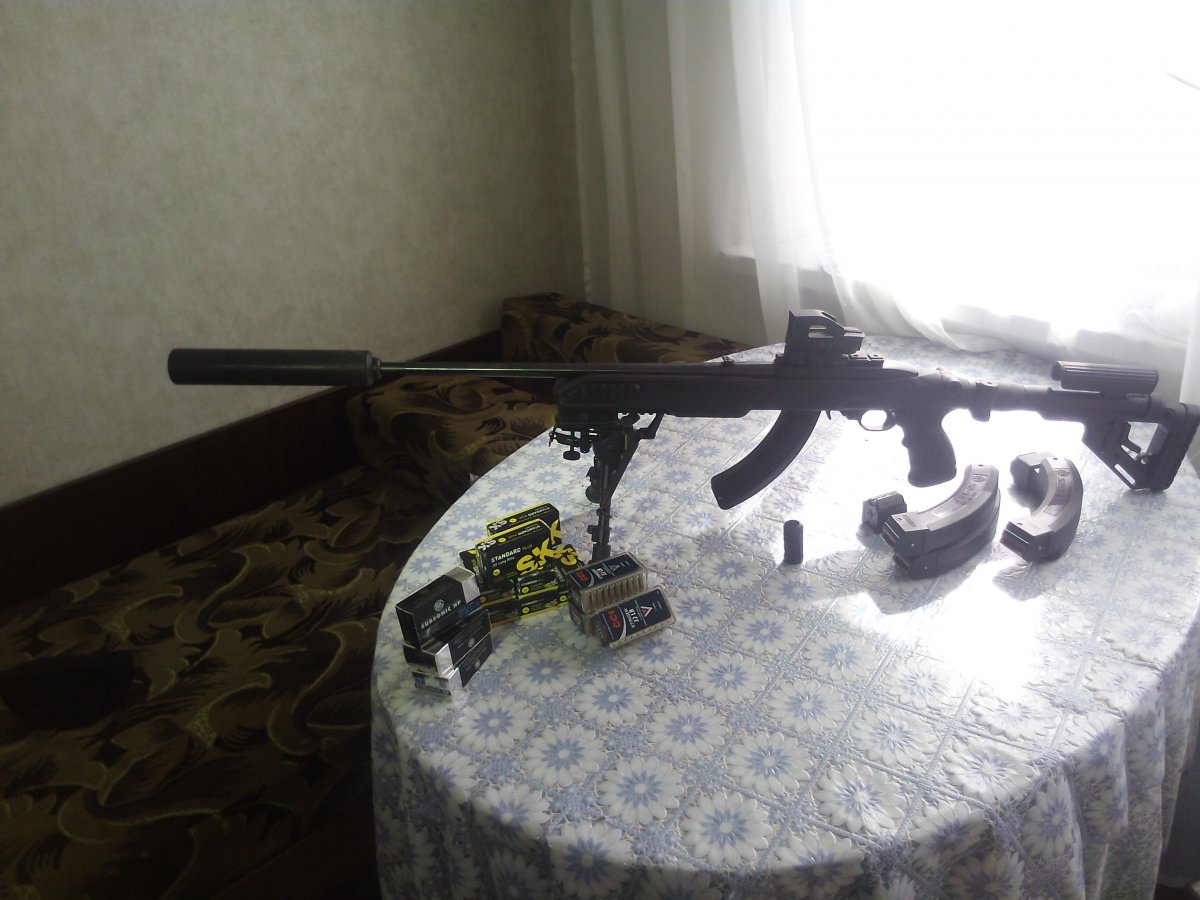

    Фото огонь :D, вообще ничего не видно :smile_12:

    Почему не видно а стол тюль и солнечный день за окном.

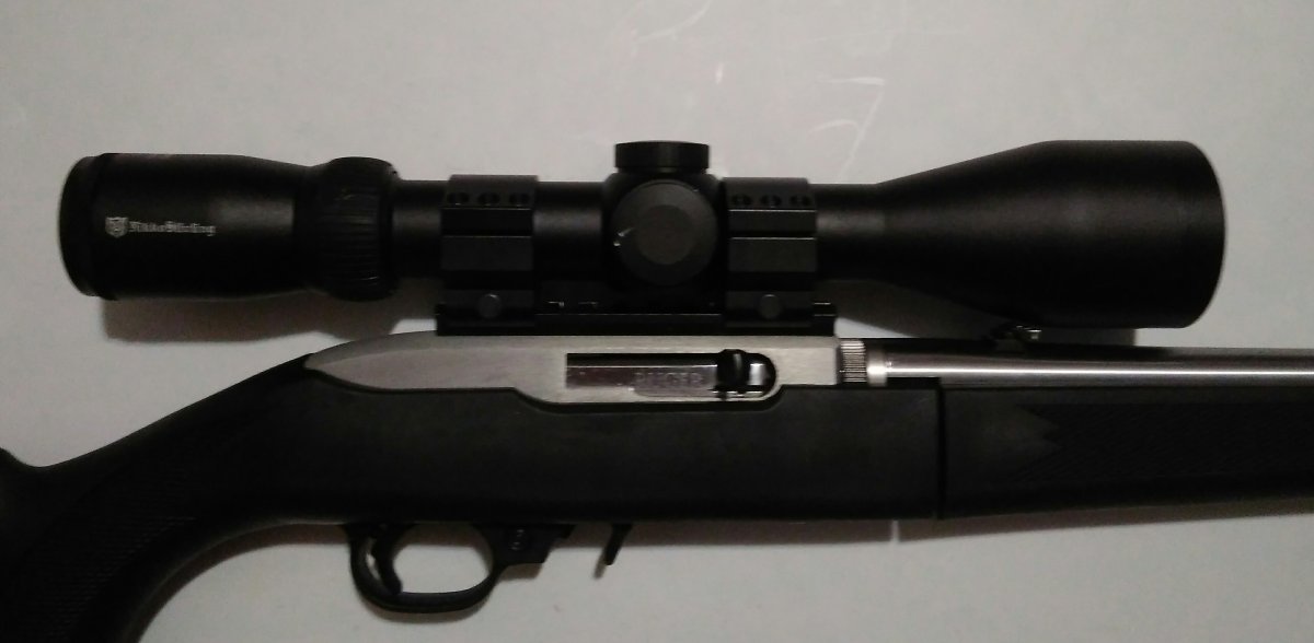

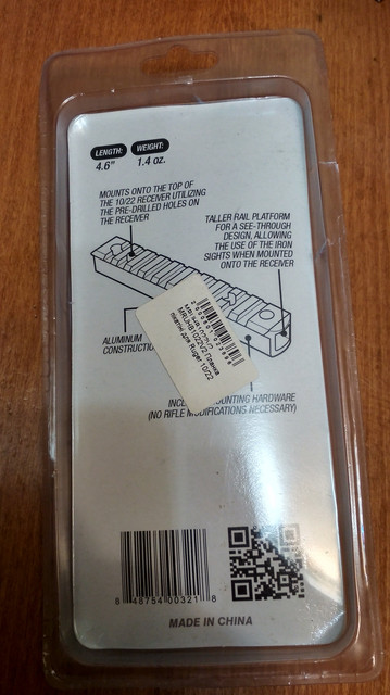

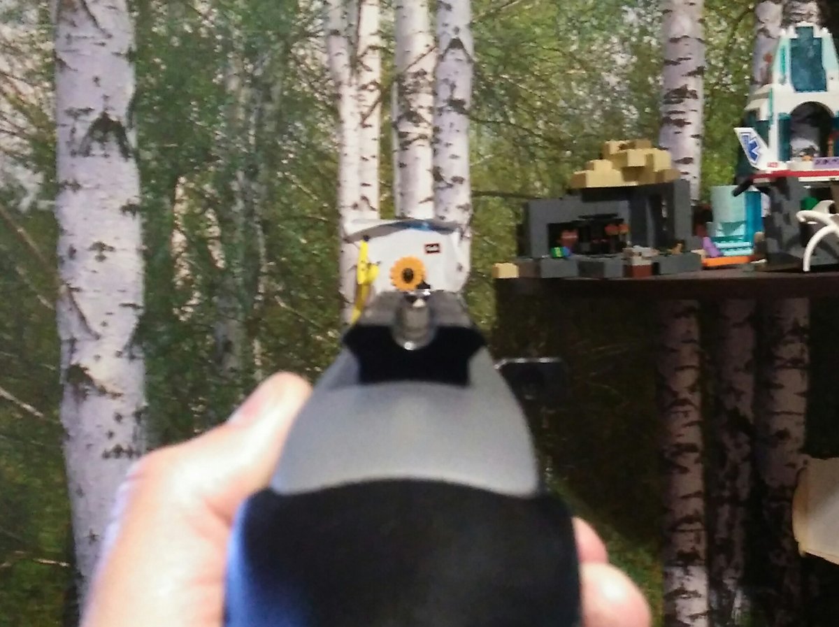

    Нарешті підібрав планку пікатінні.
    Завдання було зберегти рідну механіку і так само використовувати для фана оптику на швидкознімне кріпленні.
    До "тунелю" в якому потрібно знайти бронзову мушку звик за одне тренування.
    Наразі необхідно знайти десь яскраву червону светопроводящую
    мушку і з прицільними буде покладено край.

    Планка, ИМХО, не айс. Прицел слишком высоко расположен. Как только поменял кольца на ультранизкие, так сразу стал попадать куда надо, в т.ч. и стоя с рук. И именно поэтому (из-за высоты расположения прицела) я не стал покупать эту туннельную планку - заказал на али самую обычную, с прорезью по всей длине.

    Ну он такую планку взял что бы механику видно было... но мне кажется механика на 22lr вещь не интересная. Разве что стрелять до 30м.

    пробовал такую - механику в ней не видно, и винты были диаметром больше
    есть подозрение что если заменить родную механику на светооптическую то тогда они поднимутся

    здесь есть разница в планку с прорезью не видно механику с установленным прицелом а сквозь планку с туннелем - видно

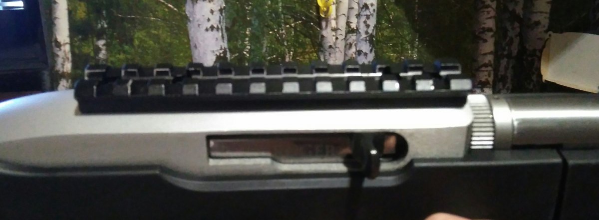

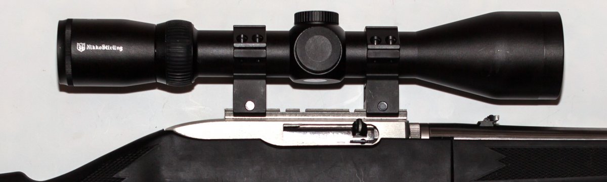

    Вот такая у меня планка вместо родной. Как видите, прицел практически лежит на стволе, что существенно улучшает вкладку (за счет щеки).

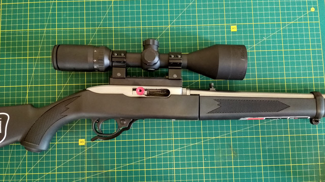

    И для сравнения - как было на родной планке с высокими кольцами:

    Прицел то низко лежит... но я например не могу так низко его ставить... мне не удобно смотреть в прицел. Мне что нужно наоборот выше его ставить иначе никак. Ну или ложе менять еще как вариант.

    эта планка не позволяет видеть механику - к тому же она выше родной (беленькая которая на последнем фото)
    сделайте фото с торца, чтобы через эту планку можно было видеть и мушку и целик родной
