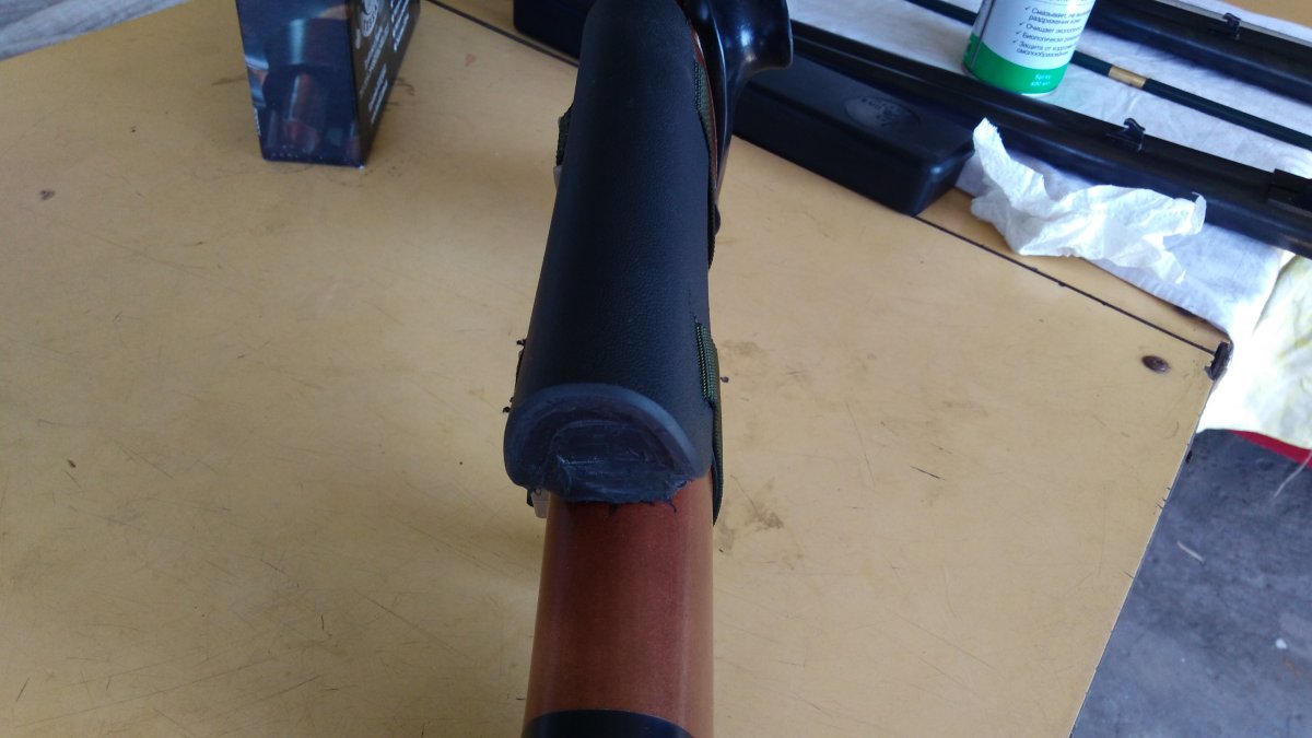

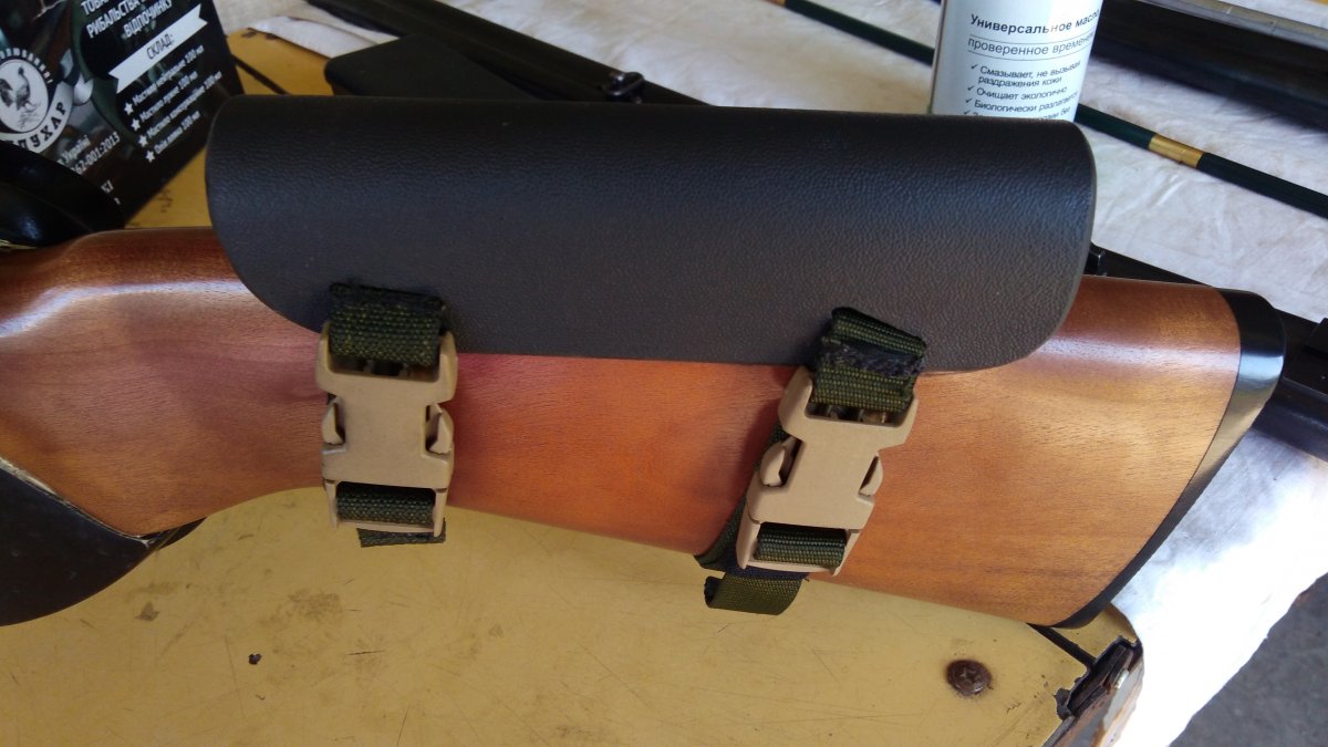

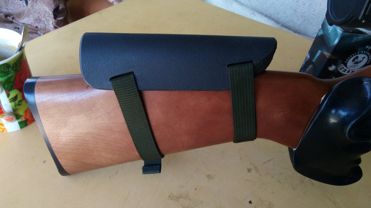

    Я по адекватной цене не нашел, купил кожу и за два вечера сшил сам ( на фото). Еще брал на Али из ткани, но мне не зашел, оставил самодельный.[​IMG][​IMG]

    Так вот этот, который на ремнях и с рюшечками и есть с Али, а самодельного нет качественных фото, сегодня вечером сделаю и выложу. Алишный могу отдать за символическую плату.

    Он не шлак, просто мне "не зашел", много велкро, наклеек, ремешки, когда на приклад приладил, все стало каким то толстоватым. Самодельный из миллиметровой кожи, гладкий и тактильно приятный, поэтому его и оставил, хотя конечно в "тактичности" он проигрывает.
