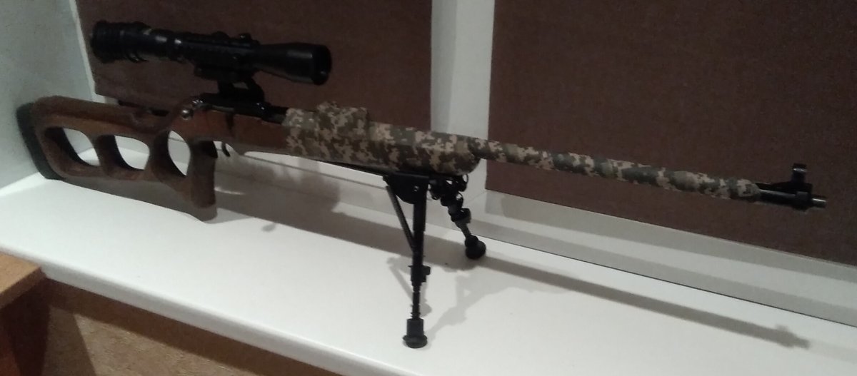

    Що саме робили - тюнили усм, "вивішували" ствол? Який приціл і на чому стоїть (кільця чи моноблок)?

    Тоже есть В22 ,хотелось бы узнать ,что делалось.. Поделитесь.

    Охх, ну давайте вкратце для начала:
    Ложе по умолчанию не очень, для начала если не менять его, тогда нужно снять на нем уплотнитель, получится вывешенный (там всего два шурупа).
    Настройка усм (он и так настраивается, но недостаточно для меня было, настроил ниже граничного минимума)
    Обработка затвора можно сказать напильником :) в двух местах, в одном месте затвор (направляющая) царапал пулю в магазине при перезарядке + потом полировка его
    Полировка ствола
    Я приверженец только моноблоков, так что моноблок :)
    За прицел писал на предыдущей странице
    + куча мелочей, затыльник, щека и прочие
    Планируется в ближайшее время замена ложе (жду заказ...)
