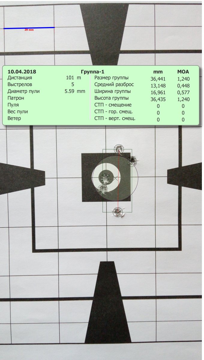

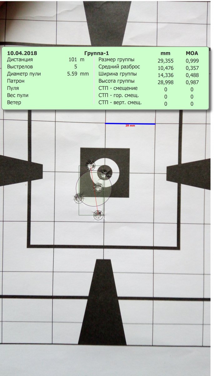

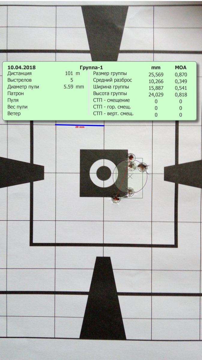

    Может кому интерестно отстрел на эту 100 метровку, а точнее по дальномеру почему то 101:

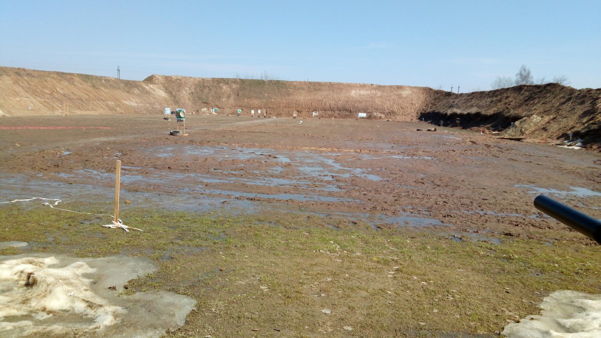

    На капонир можно доехать через Княжичи, я на прошлой неделе добрался на летней резине, перед самым заездом было немного не комфортно.
    Но от ворот на 150м до мишеней (бетонной арки) было озеро глубиной сантиметров 40. По этому или 50м или с верхнего рубежа на 100.

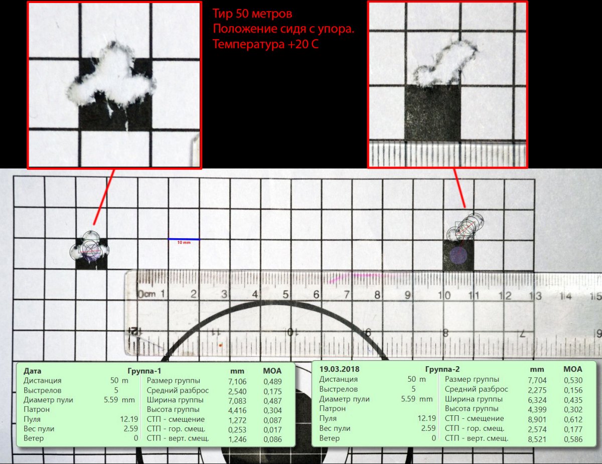

    Выехал в поле пострелять на "дальняк" вот что получилось:
    Был сильный ветер и как всегда недостаток времени, не получилось организовывать большую дистанцию, но все же! На следующих выходных попробую 300-400 (минометный выстрел будет) хз что получится но попробую;

    B22 узнал и Астур ,как тихон работает ,не отрывает кучу?
  20. Besiugan
    Besiugan Stabsgefreiter
    236
    Киев, ул. Милютенка 26а
    Не угадали :) Это не Астур а A-TEC
    Вообще не отрывает, то-ли повезло или так и должно быть хз, но что с "модером" что без - разница только по вертикали и то наверное из-за веса и смещения баланса.
    Например пристрелялся в 0 на 50 метров без "модера", то когда накручиваешь "модер" тогда на полтора моа (6 кликов) ниже пуля ляжет, по горизонту идеально - даже с 100 метрами сверял.
    Как по мне то с модератором куча даже лучше, по крайней мере мне так кажется.
    Сам в восторге, сейчас выложу вчерашний отстрел на 100 метров, вроде неплохо получилось.

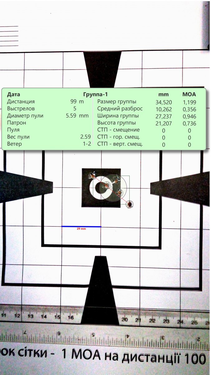

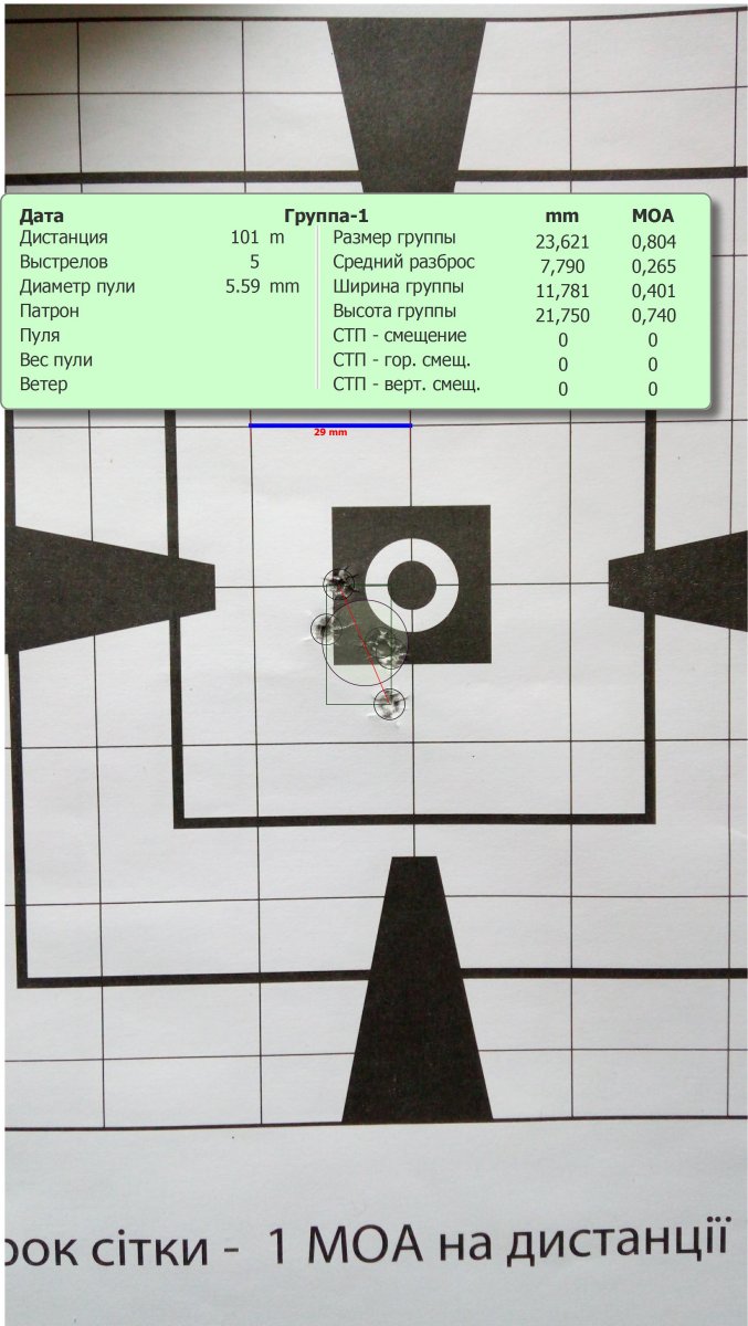

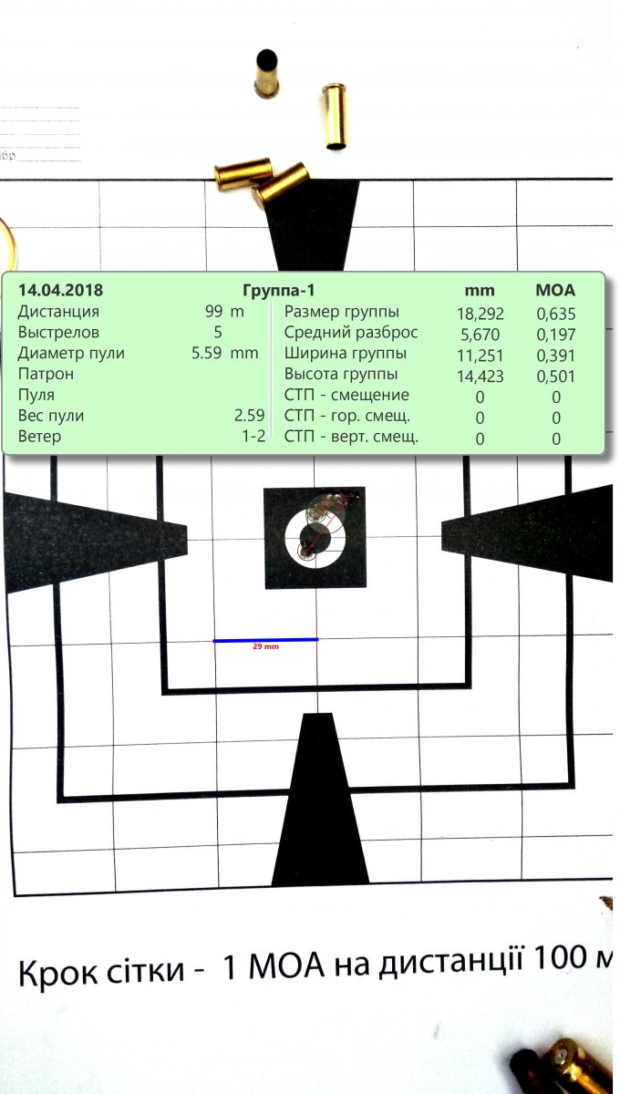

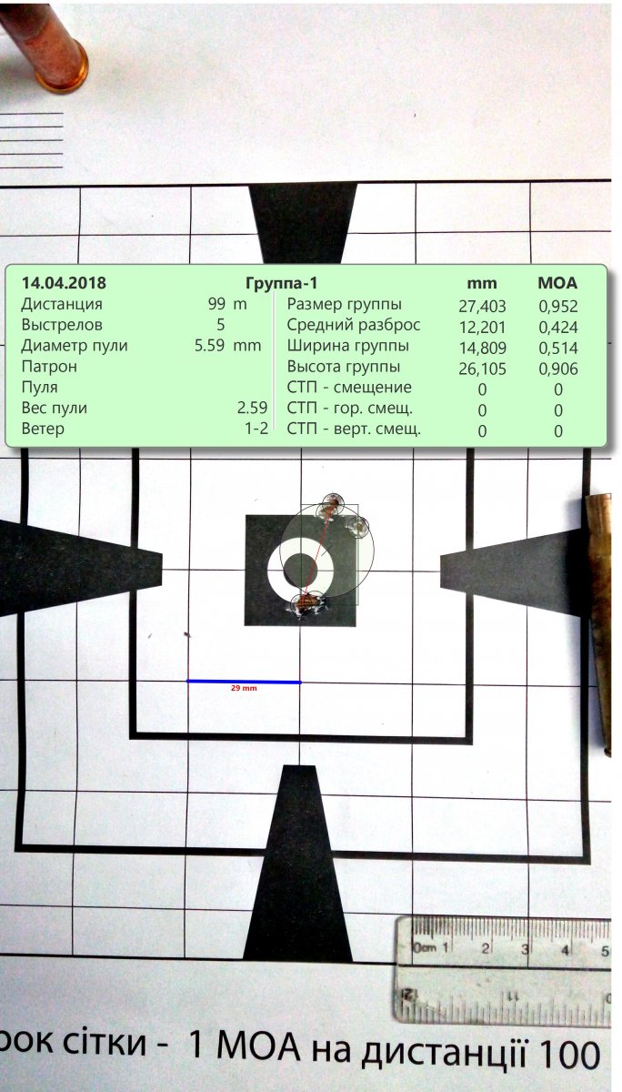

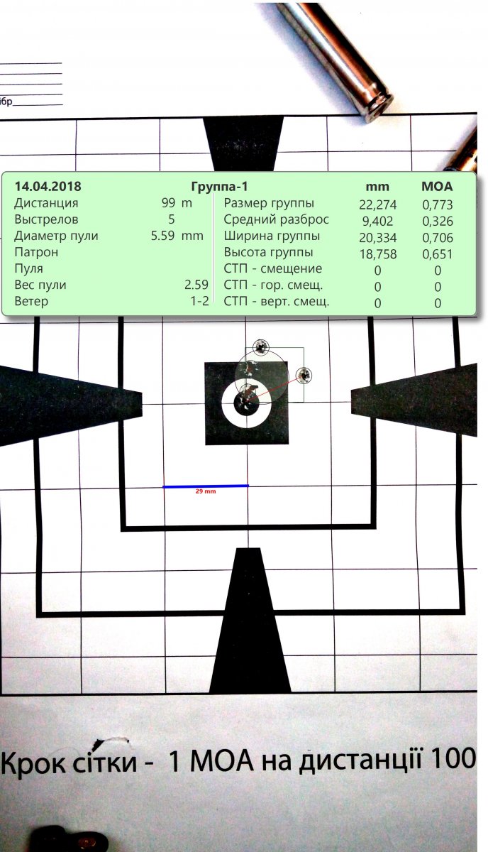

    В общем весна пришла, наконец-то выехал на "пострелухи", отсрелял пачку патронов 50 штук (10 на пристрелку) 40 зачетных, Лист форамта, А2 на каждом листе 4 мишени по 5 выстрелов в каждую.
    Первый лист не выкладываю, его случайно застреляли сильно рядом стреляющие, разобрать сложно что-то (хотя кому интересно выложу) и там результат немного хуже, второй вот:
    Не лучший но и не худший результат, бывает один отрыв и за 1 минуту вылазишь, а бывает и пол минуты результат, в общем в среднем наверное 0,7-0,8 МОА как по мне то вроде не плохо, не супер но нормально точно :)
    Температура около +20
    Ветер не большой 1-2 м/с
    Расстояние от среза ствола по дальномеру 99 метров
    amitnik, Indeets, DW011 та 4 іншим подобається це.

    А якими набоями стріляєте?
    DW011 подобається це.

    Скажите, а с какого карабина Вы собираете такие кучи?

    На видео угадывается Savage b22 fv-sr..
    DW011 та Drax подобається це.

    В даному випадку це дорогі набої брав за 374 грн за пачку Lapua Center-X
    Хоча практично такі ж кучі робляться з більш дешевих набоїв наприклад SK Biathlon Sport або SK Rifle Match
    дуже незначна різниця в середньому виходить на 0,1-0,4 МОА хоча коштують в два раза дешевше (Lapua Center-X чуть-чуть стабільніші)

    У меня три мелкашки :) и две из них Savage
    В общем это Savage с толстым матчевым стволом причем не важно Savage Mark II или B22 стволы по идее одинаковые, с коробки так конечно он стрелять не будет, много чего доводил, тюнинговал...
