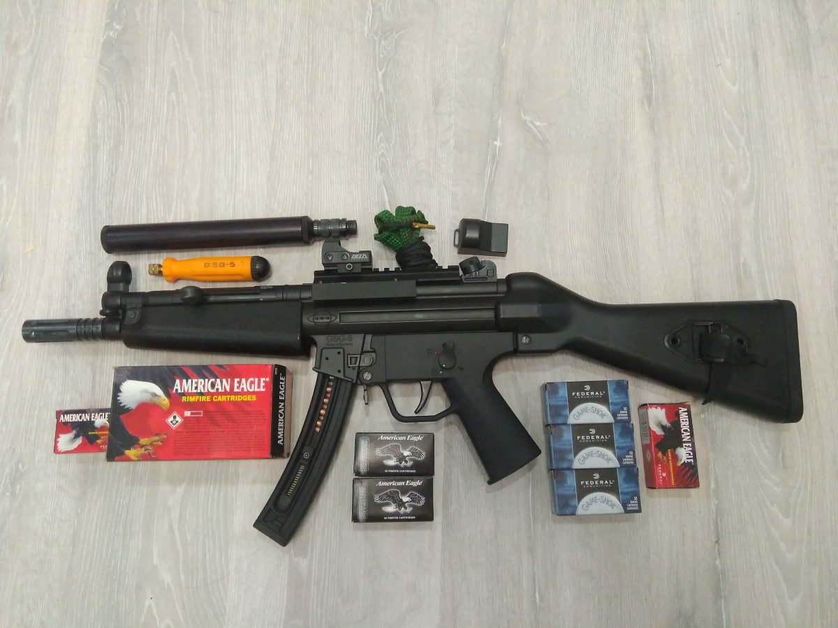

  7. Hubchmann
    Hubchmann Oberst
    3.976
    Одеса
    Вот для пострелять в удовольствие.
    Ну или вариации на эту тему.
    PhotoF, Хантер ua., babay7878 та 2 іншим подобається це.

  9. Hubchmann
    Hubchmann Oberst
    3.976
    Одеса
    Ну так сначала можно взять ругер и пострелять, потом со временем докупать обвес. Не обязательно сразу всю сумму вываливать если это вредит кошелька.
    Лучше сначала голый ствол и ведро патронов.
    Кстати, кто-то кроме меня эти Американ игл cphp распробовали? Цена доступная, качество хорошее. пока что это оптималтный для меня патрон фор фан.
