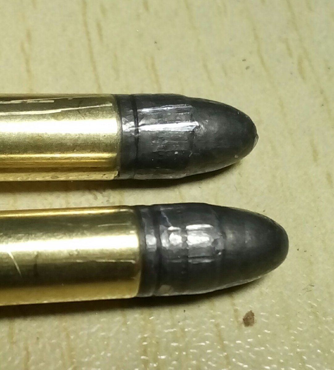

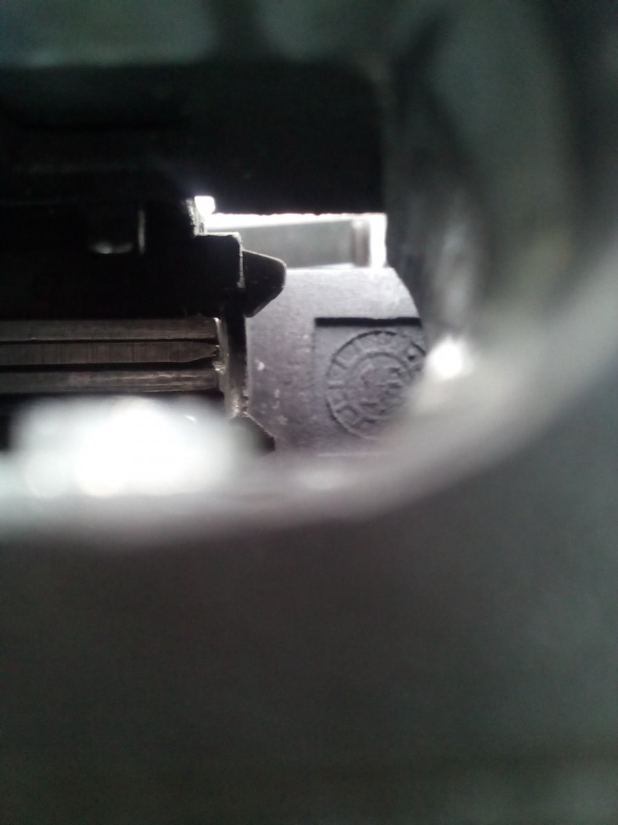

    Фотки царапин. Прорез остается на пуле, которая осталась В МАГАЗИНЕ, а не в патроннике
    DW011, _mvp_ та Умка подобається це.
  5. DW011
    DW011 Stabsfeldwebel
    743
    Ну тут очевидно, что пулю режет острая кромка досылателя на затворе. Нужно будет совсем чуток поработать наждачкой, типа 2000 - убрать острый край и заполировать, чтобы было гладенько. Хотя, на самом деле, такой нарез не критичен. Все равно пулю потом обожмет в стволе и нарезы ствола эту царапину перекроют.

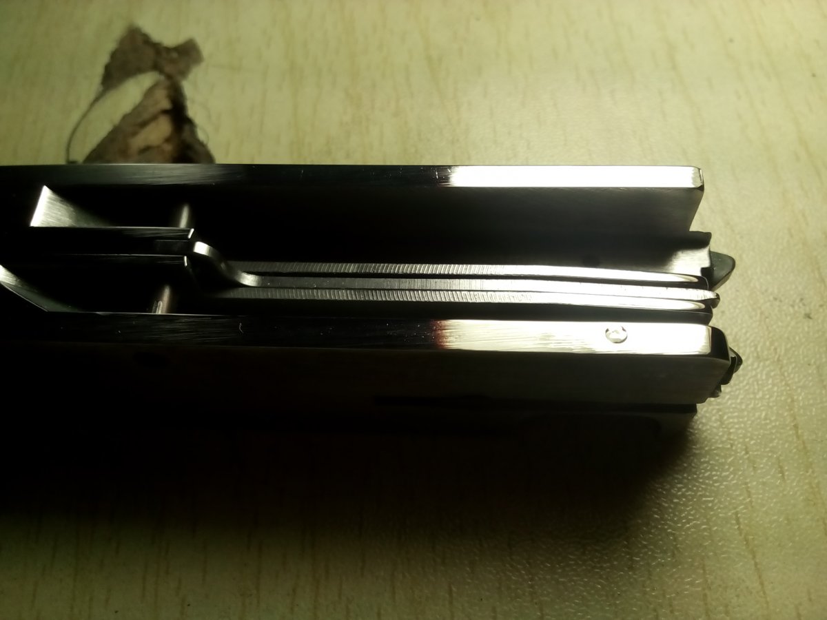

    У Вас там было фото с выделенной областью. Где полировать. Сфоткал затвор. Там эту часть видно?

    Обвел кружком то место, на которое следует обратить внимание:

    Вчера полирнул затвор и заодно полку. Царапины стали гораздо меньше. Стоит ли ещё шлифовать?
