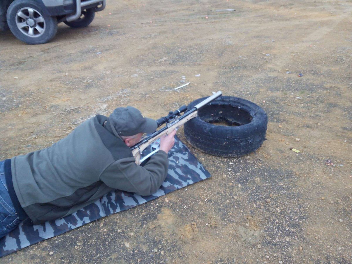

    І дистанція - не стандартна, якби це було на чесних 100.... я сам би гордився, а так я вже помітив, що на дозвуці десь 75 - 80м. це придільна дістанція, бо на 100 вже чомусь розповзається куча і некрасиво...Про "Аншутз" - нічого сказати не можу.... (в мене ТОЗ 8 на дюралевій шині, в булпапі, виважений свол, допрацьований м'який спуск)......
    Загальна довжина без модера - 82см.
    ось вона.
    Останнє редагування: 25 бер 2018
    "SКS"-49, Besiugan, DW011 та ще 1-му подобається це.

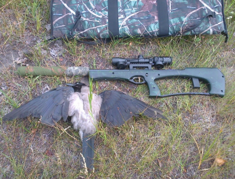

    а, що булпап - це "- " чи "+" по Вашому?
    (я з булпапом став точніше стріляти десь на 25%, тому що він зручніший мені, а Ви що мали на увазі?...)
    Це така вона була в процесі переробки в булпап...

  19. Indeets
    Indeets Stabsfeldwebel
    955
    Одесса
    + резкое сокращение длины оружия, удобнее вскидка, но надо перепривыкать.
    - высоковата линия прицеливания(больше поправок на дистанциях), неудобство перезаряжания, спуск через систему тяг дает доп. люфты и удлинение хода триггера.
    Ваша версия буллпапа мне очень понравилась. Саважик ?

  21. Хантер ua.
    Хантер ua. Oberstleutnant
    Та писав уже ж і не раз - ТОЗ 8-01....
    Згоден з Вами, але тільки в тому, що більше поправок на дистанціях і незручність в перезарядці, (товариш, що робив мені, копіював з свого Соболя, там зручніше), а от на рахунок люфтів - ні і ні!
    В усм додано підшипничок - спуск мякусенький плавний і ледве відчуваєш де зрив, от звідти і такий результат....
    Лось18, "SКS"-49, Indeets та ще 1-му подобається це.
