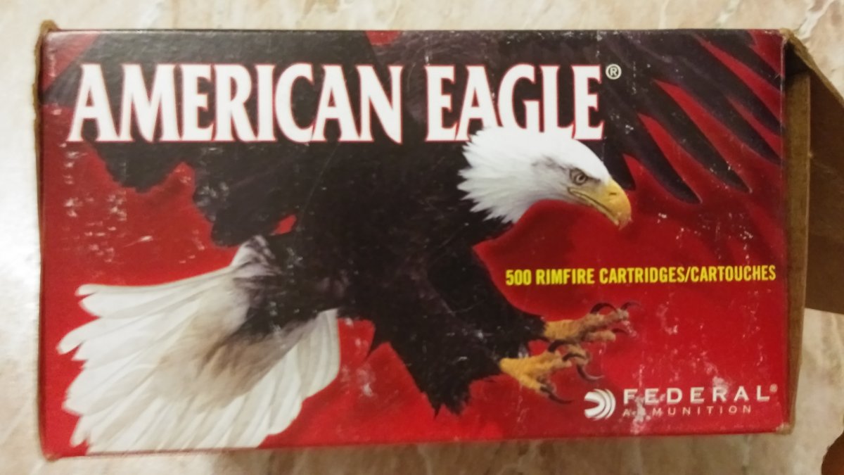

    Сьогодні в Стволі купив вісім пачок таких набоїв. Знижка 10 відсотків для членів УАВЗ діє. :beer:

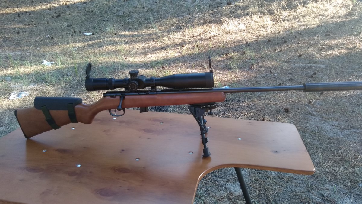

    Итак, обещанный отчет после тира. За два часа успел немного, т.к. пришлось переустанавливать ОП на месте - не хватало боковых поправок. Но поменяв кольца местами все стало как надо.
    Сразу хочу дать вводные: Марлин XT-22RZE; ствол 56 см - 16 микронарезов; твист 1:16"; вес - 2,7 кг; досылание ручное (пинцетом совал пули в ствол - там, где досылал из магазина, сделал пометку). Винтовка практически "искаропке" - лишь отпустил усилие спуска до минимально возможного. ОП Tasco 10х40-50. Стрелял со станка. Перед каждой сменой боеприпаса чистил ствол баллистолом и протягивал "bore snake"-ом. Сейчас думаю, что как раз это было лишним.
    Пристеливался самым бюджетным патроном - Sellier & Bellot LRN. После пристрелки стрелял на группу, но в итоге ничего хорошего не получилось. Для моей дудки херня редкостная.
    [​IMG][​IMG]
    4 и 5 мишень крутил прицел. На них внимание не обращайте. В принципе, картина ясна.
    Потом взял GECO Rifle 22 LR. И картина приятно изменилась. Как по мне, этот патрон достоин внимания, особенно, как бюджетный вариант.
    [​IMG][​IMG]
    Первая группа (пристрелочная мишень, без номера) немного расползлась, по причине чистки ствола. Реально начал задумываться о том, чтобы вообще какое-то время ствол не чистить. Хоть личные принципы по этому поводу сильно терзают душу. Дальше группа собралась, но больше всего был удивлен, когда отстрелял пятерку из магазина, а не с ручного досылания! Несмотря на то, что затвор съедает часть пули при досылании, группа оказалась лучшей. Скорее всего, когда лезешь заряжать, полный отрыв тела (включая пятую точку) влияет на концентрацию и общее качество стрельбы. Нужно будет дорабатывать магазин по принципу ребят с Ганзы. Так же в планах сделать вместо магазина полочку, для упрощения зарядки по одному патрону.
    Следующий патрон - SK Biathlon Sport 22 LR оказался просто прелесть.
    [​IMG][​IMG]
    С четвертого раза группа сложилась весьма недурно. Но потом шильце в опе подтолкнуло мысль крутануть прицел и 4 и 5 мишени были бездарно слиты. И время уже сильно поджимало, т.к. на часах было 19:00, а разрешительная работает в четверг до 20:00. И хоть до нее недалеко, но и опоздать так же не хотелось. Но так же еще хотел опробовать сверхзвук. И в темпе вальса зарядил в магазин RWS High Velocity 22 LR.
    [​IMG][​IMG]
    Что-то мне подсказало, что эта пуля должна идти выше. И не ошибся, начав стрелять со второго номера. Как по мне, то у этого патрона есть потенциал. Но если для дозвуковых патронов моя винтовка очень легкая, то для сверхзвука она просто сверхлегкая.
    Первичным результатом доволен. Сразу стало очевидно, в какую сторону двигаться, в плане улучшений. Глушитель реально необходим. В большей степени, как дополнительный вес, но так же и в роли ДТК. Так же нужно добавить веса всей конструкции. Начну с затыльника, плавно переходя в новую шкурку. Вряд ли потяну изделия от львовских умельцев, а вот деревяху есть кому заказать. Хотя не исключено, что и с родным ложе получится чего-то наколдовать. Оно в реале куда более прочное, чем кажется с первого раза. В следующий раз буду пробовать что-то более дорогое, типа Lapua и RWS R 100, но и SK с Geco обязательно прихвачу, т.к. мне они весьма понравились, как бюджетный вариант.
    Как-то так.

    Чистка-зло..пришол к тому-что просто протягиваю пару патчей для удаления порохового нагара без особых усилий.иначе-для сбора кучи-15-50 выстрелов смотря по степени чистки ствола.лучше всего летят SK.cci норм,но нестабильно...также хорошо пошли сверхзвук federal,и указанные пару постов выше american egal 295 м/с омеднённые..если интересно больше-пишите в личку,дабы тут не флудить..
