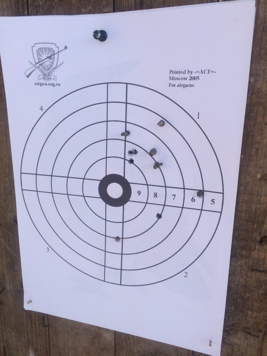

    Сегодня испытал на 100м
    Yrii, Besiugan, Умка та 8 іншим подобається це.
  7. ZXWER
    ZXWER Stabsgefreiter
    478
    Ирпень
    Каким патроном вели отстрел на 100 ?
  8. DW011
    DW011 Stabsfeldwebel
    743
    Было бы неплохо увидеть хотя быть пять групп, по пять выстрелов. Техническая кучность определяется по худшей группе (-1 на выбор стрелка, в случае личной ошибки) из десяти (девяти). А одна хорошая группа, как правило, является удачным стечением обстоятельств. Еще, как вариант - лист БР отстрелять.
  9. babay7878
    babay7878 Oberfeldwebel
    11
    584
    SK biathlon
    Умка, ZXWER та DW011 подобається це.

  14. babay7878
    11
    584
    Да, с новым ложе. На "Купол" заехал, но ветер до 4 м/с причем со сменой направления из-за вала не дал пристреляться и потренироваться.

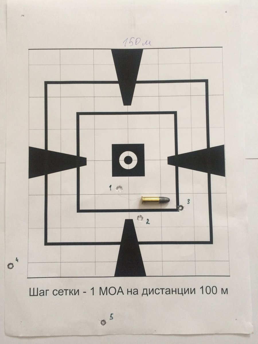

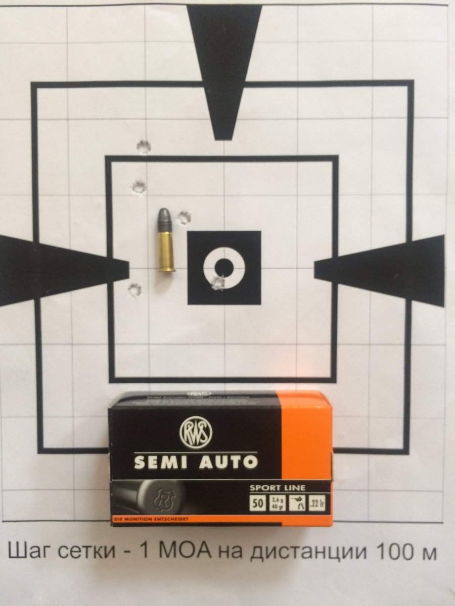

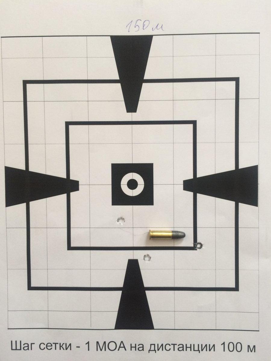

    Винтовка cz 455
    Прицел липерс 3х9х40 UTG на 6 милдот (китай)
    Патрон RWS 2.6 40gr c-ть 355м/с
    Две группы на 100 и последняя на 150:D(первый раз стрелял)
    DW011, babay7878 та amitnik подобається це.

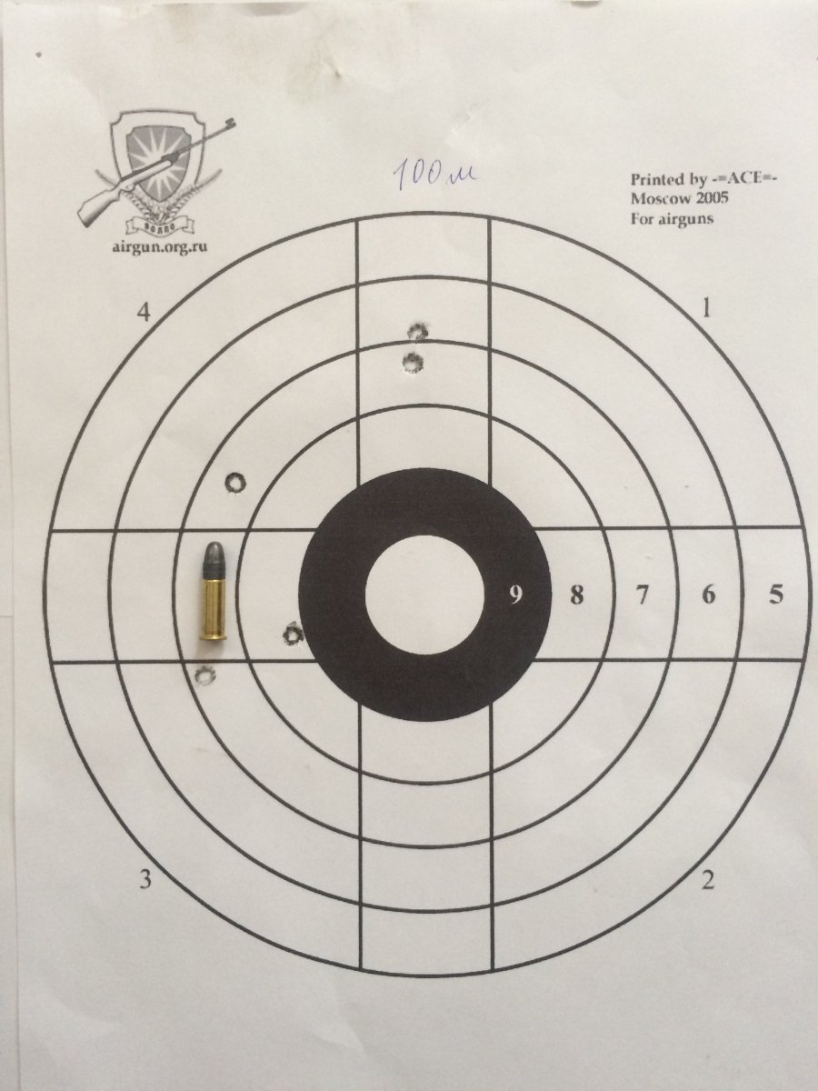

  16. ZXWER
    478
    Ирпень
    Вот с фотками и то напартачил,вот вторая группа на100м
    DW011 та Умка подобається це.
  17. babay7878
    11
    584
    ZXWER
    ветер 100% + сверхзвук
    DW011 та ZXWER подобається це.
  18. ZXWER
    478
    Ирпень
    Согласен! но еще один фактор это толстая сетка на прицеле,которая перекрывает на 100м да и кратность маловата:oops:
  19. ZXWER
    478
    Ирпень
    Вот еще месяц назад стрелял на сотню тем же патроном+ ветер но с другой стороны(группу из трех попаданий считаем случайность):D
  20. Besiugan
    Besiugan Stabsgefreiter
    236
    Киев, ул. Милютенка 26а
    Что ж это вы стреляете с такого то ствола и таким то патроном
    Это как в мерседес S класса заливать 76 бензин )))
    Это же патрон для полуавтоматов, чтоб перезаряд стабильный был, он не для собирания куч, он для плинка, для темповой стрельбы по тарелкам/гонгам
    Возмите SK патрон по цене будет такой же как rws semi auto
    Умка, DW011 та ZXWER подобається це.
