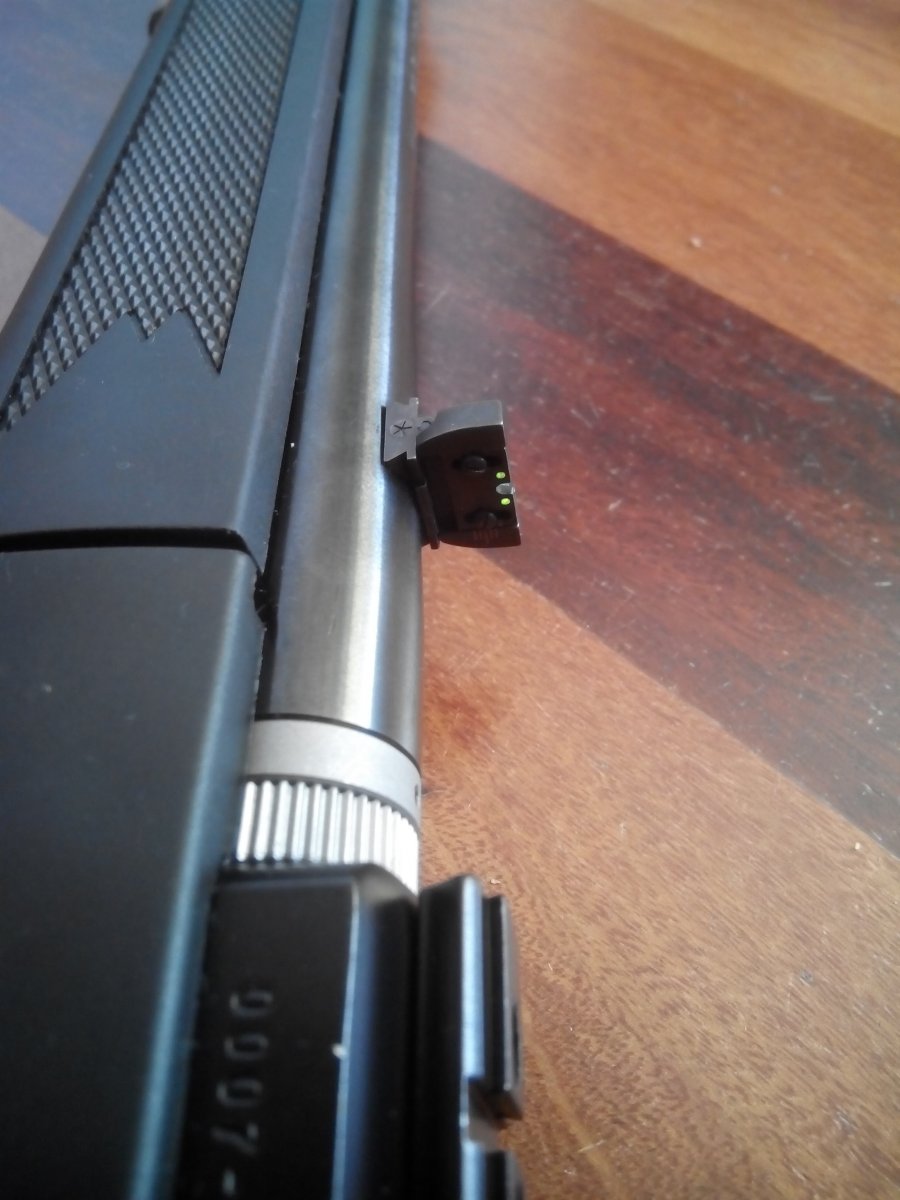

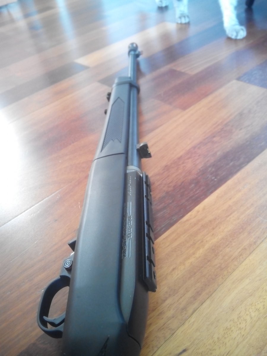

    Прочитал всю тему, походил по-магазинам.
    Лучше всего лёг в руки Ruger 10/22 TDT.
    Купил, и после первых же пострелух начался зуд тюнингования. Вытерпел месяц :D
    Т.к. до установки оптики хотелось нормально освоить механику (и с неё же начинать обучение детворы), это первое, что захотелось поменять.
    Взял мушку и целик Hiviz, у камрада на форуме.
    Пристрелял, доволен как слон.
    Сегодня прикрутил планку, (помня по родным прицельным, что она перекрывает механику :mad:, и уже собирался заказывать китайскую высокую планку), и обалдел: ХайВизовские прицельные немного выше родных, миллиметра на 4, и теперь ничего не перекрывается!!!
    Так что весьма рекомендую.
