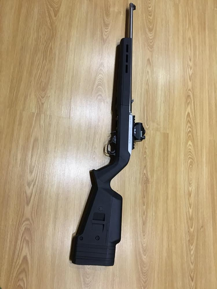

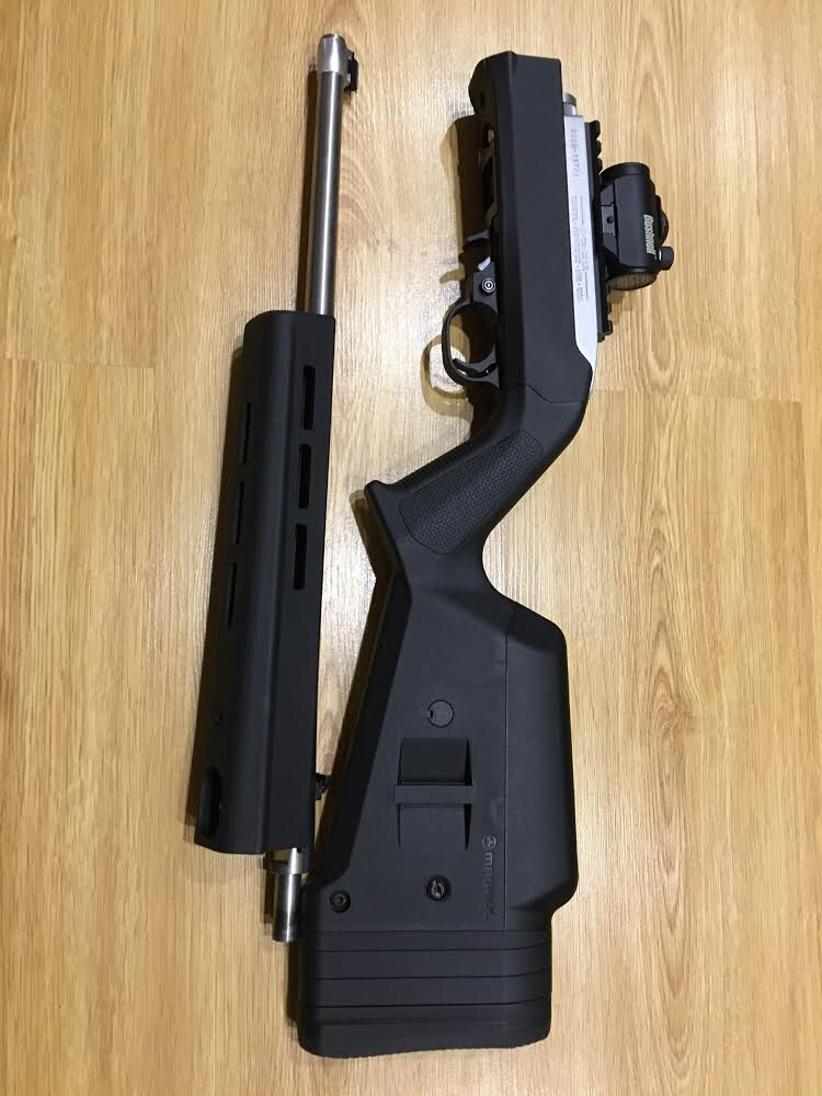

  15. sania75
    sania75 Stabsgefreiter
    124
    Odessa
    Берите не пожалеете.

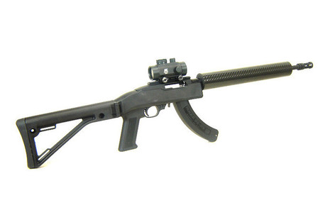

  25. Анатолий Стеценко
    Анатолий Стеценко Stabsgefreiter
    152
    Харків - Ніжин.
    Не пробовал, но недавно интересовался этой темой. ПлюС - очень точный и настильный. МинусЫ - дорогой боеприпас, ограничен выбор, из-за малого веса пули большой снос, из-за высокой скорости пули саундмодератор не эффективен (ну в сравнении с дозвуком 22лр). Как по мне, лучше 22вмр, если вам скорость нужна.
