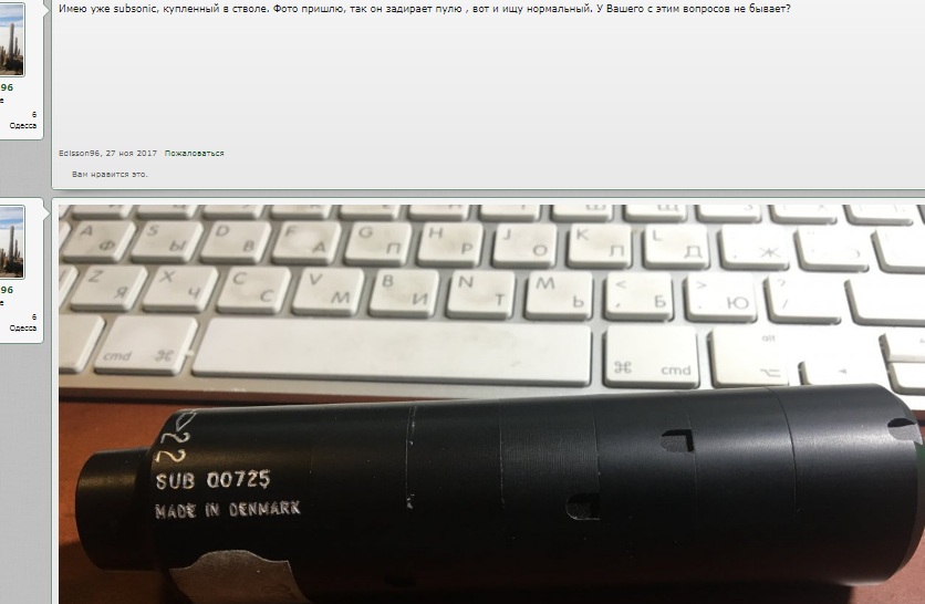

    Если не затруднит, спрошу еще раз на тему ПБСов. Нильсоном пользуется еще кроме Atmel кто-то ? Нарезал резьбу и уже собрался брать, как вдруг наткнулся на такой отзыв. Хотя там человек не уточнил заводская ли у него резьба и точно ли она соосно нарезана.
  24. Atmel
    Atmel Leutnant
    3.347
    Там идеально все в плане изготовления и соосности. У меня 4 дополнительные камеры куплено и все отлично. То видать проблема с резьбой на стволе а не с ПБС.

    А на затворе наклепа нет?
    Возвратную пружину меняли?
