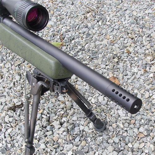

    Снял видео как дома ;) сделать ДТК для мелкашки для украшения ствола :)
    Besiugan, GerichB, ZXWER та 4 іншим подобається це.

    Очень неплохо получилось. Только один вопрос остался после просмотра. Почему узкое отверстие, только на срезе? Почему на перегородках, отверстие не такого же диаметра? Эффективность же отвода пороховых газов по камерам, с большими отверстиями ниже.

    вроде как глядя на именитых производителей у них сделано именно так

    Продолжение приключений ДТК
    тест на кучнось Без дульных устройств, с глушителем, с ДТК
    мой вывод - не мешай устройству работать.
    dune, Indeets, ZXWER та 3 іншим подобається це.

    Подскажите диаметр отверстий в ДТК, причиной результата может быть и это и не симметричность его по вертикали (а может и еще какая хрень))). Что попадались для мелкашек закордонных - "не ориентированные", типа такого.

    отверстие 6мм

    ИМХО мало! 7 мм на АРках и на множестве устройств 22-223

    на глушителе из видео 6.5мм

    Отож) не 6, на моем почти 7 и все ок
