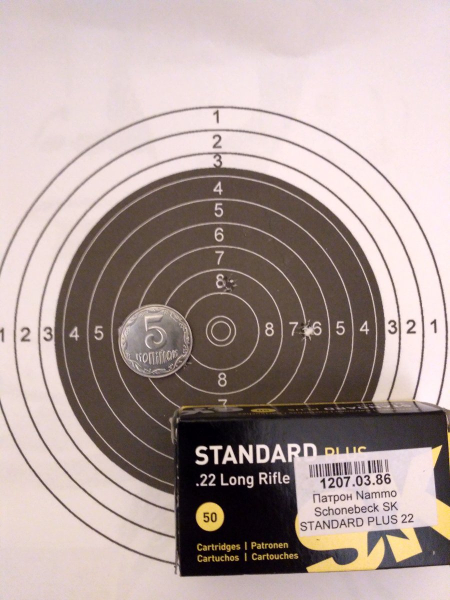

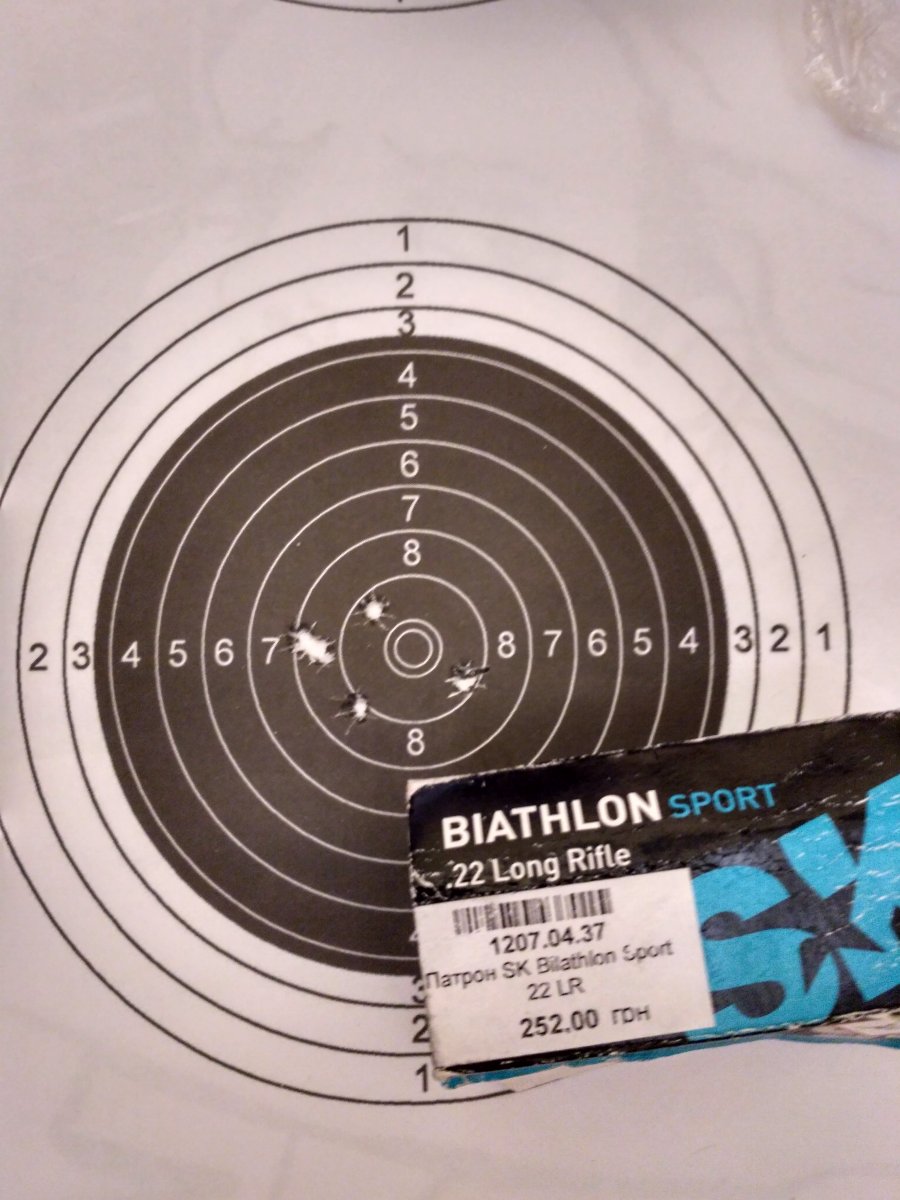

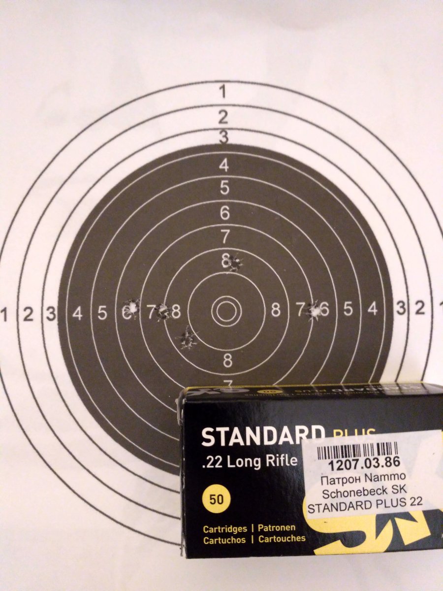

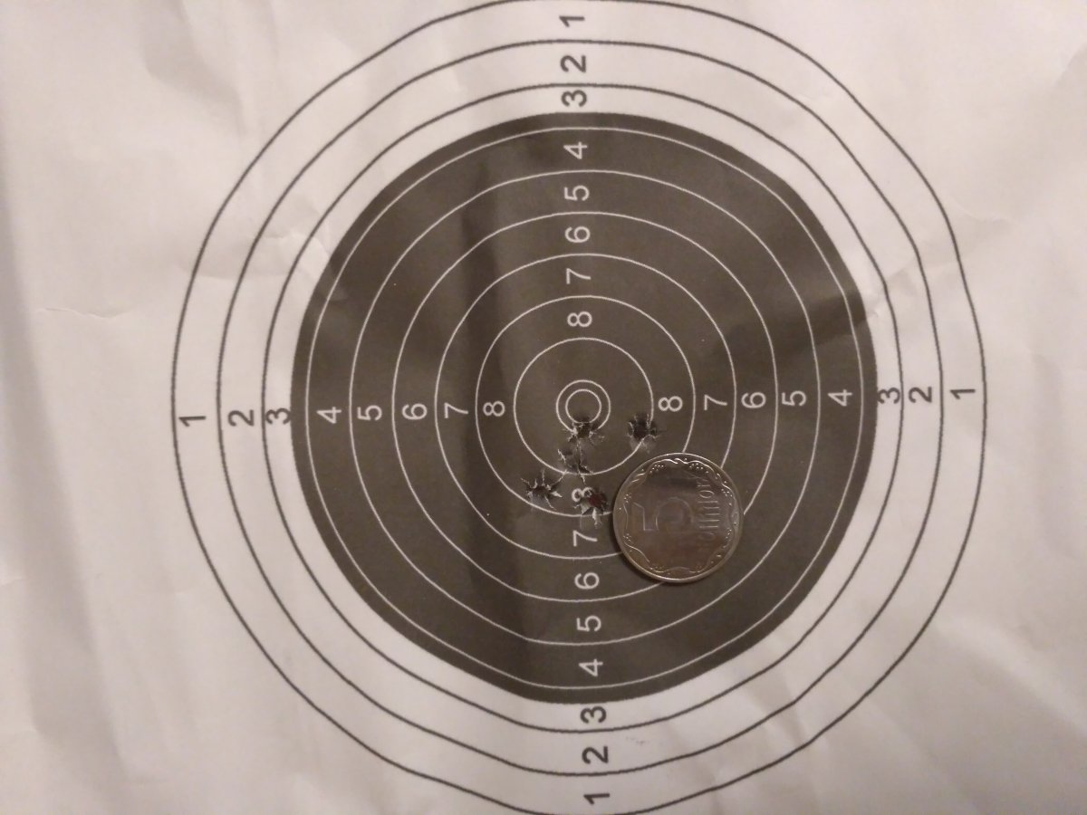

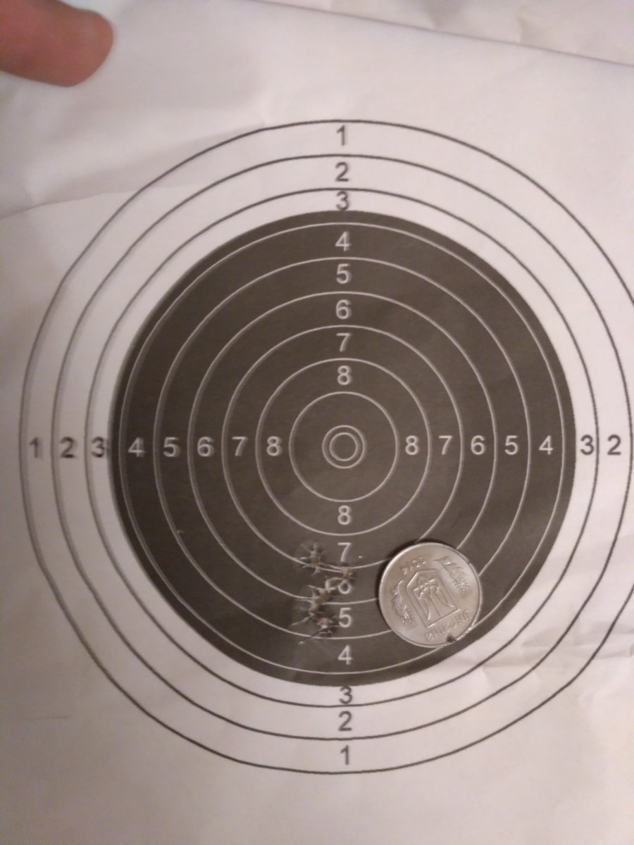

    підбирав недорогі патрони до Марліна 795 з глушником (тир 50м)
    +- усі непогано літають, найбільше сподобались оміднені важкі "Американський Орел" - вони на мішеньках, де немає коробочки
    Останнє редагування: 5 січ 2018

    Могу ошибаться,но это далеко не самые дешевые патроны.

    дешевших не знайшов), купував в Ібісі.
    Буду вдячний як підкажете де брати дешевше.
    Сабсонік від RWS та Біатлон від SK трохи дорожчі, але було цікаво чи суттєво вони будуть кращі, тому і взяв потестити.
    Раніше пробував https://ibis.net.ua/products/details/patron-ruag-geco-rifle-22-lr/ , але не полетіли, сильно розкидало, тому на порівняння їх не брав.

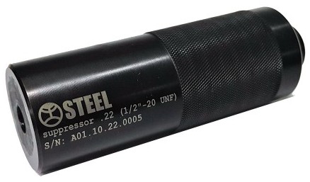

    Камрады, вопрос. Кто-то имел дело с изделиями фирмы Steel (Харьков) http://silent-steel.in.ua/glushitel22lr1228
    Цена 1900 грн., маленький, компактный. На видео его работы используют п\автомат. Там звук достаточно громкий (то ли эхо, то ли работа автоматики, то ли такая запись). Хотелось бы узнать об опыте его использования на болтовике и дозвуковых патронах.

    На мелкашке использование не дешевых стальных модераторов скорее вопрос толщины кошелька и вкуса. Любой модер с бОльшим объемом будет эффективнее. Легкосплав даст при том лучший баланс. Что сверхзвуковой патрон модер не заглушит - уж всем наверно известно)

    Да, масса там большая. Но сталь есть сталь :) Вот по легкосплаву еще не уточнил впрос: как влияют пороховые газы с высокой температурой на дюраль (Д16т и др. которые используют для модеров)? В том числе и анодированное покрытие. А на счет скорости патронов я сразу указал на дозвук.
    Причем цены на легкосплавные модеры находятся в районе 1200 - 1500 - 1700 грн.

    Да не, не в качестве рекламы пользуюсь таким https://reibert.info/threads/prodam-saundmoderator-22lr-glushitel.473231/ , алюминию тот порох пофиг))

    На мелкашке с дозвуком вообще не играет роли - пет- бутилку Вьі испольюзуете или изделие именитой фирмьі за К тугриков, тем более с болтом. Главное соосность. Єто больше вопрос естетики. Сам брал тут на форуме излелие от Тихона, зо гдето 800, доволен- с рвс сабсоник 315 мс слишно удар бойка и шлепок пули, за 20-30 метров со сторони вообще невоспринимається как вьістрел. Куча с пбс ужалась гдето на 3-5 мм, на 50 если не считать редкие отрьівьі с моей виньі - с упора в 2,5 см, без модера - спич. коробок. пользую только дозвук ссі, рвс и ск стандарт.

    Никак не влияют особенно на анодированное покрытие. У меня ДТК на 308 из Дюрали с анодом - ему пофиг а там и температура и давление повыше. На своем мелкане ПБС из дюрали с анодом тоже пофиг.
