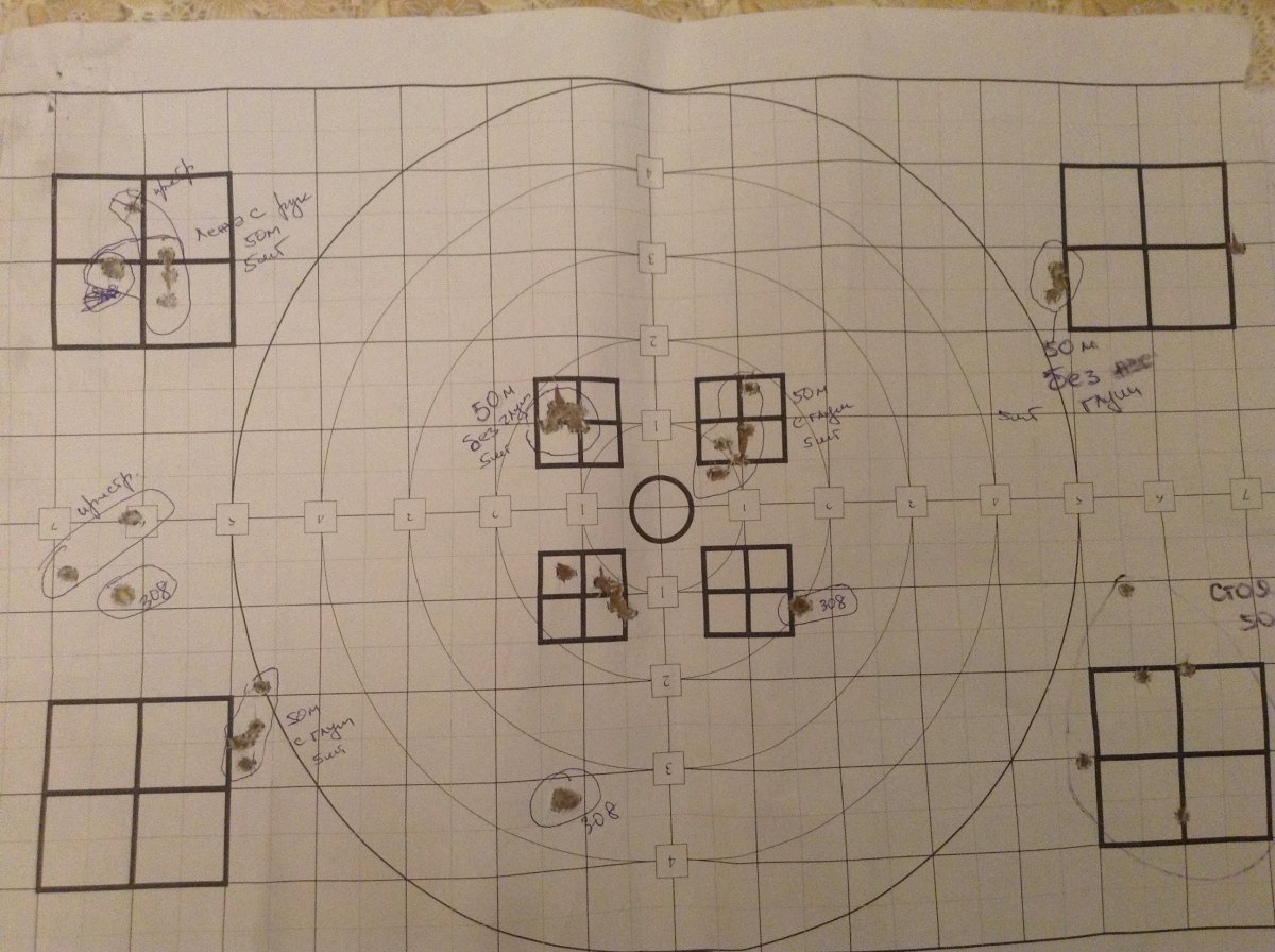

    Вчера пришло в голову провести експеремент и посмотреть на группы с глушителем и без. Раньше что-то не думал об этом и был удивлен. Сначала сделал одну серию потом решил проверить ещё одной серией. Отклонения минимальны но разброс.... патрон SK standart plus
    на мишени подписано: "с глушителем" и "без глушителя" Причём в обоих случаях есть закономерная повторяемость - разброс по вертикали.
    Умка та Hubchmann подобається це.
  23. Atmel
    Atmel Leutnant
    3.347
    Есть решение ...
    Если есть возможность варировать момент затяжки ПБС в пределах 2-5мм , то рекомендую попробовать это сделать.
    Начиная от максимально закрученного ПБС и постепенно подкладывая шайбы выкручивать его в пределах возможного.
    Но в принципе должно хватить регулировки в пределах 10 оборотов ПБС. Я бы начинал по 0.5 - 1 обороту в зависимости от шага резьбы.
    В процессе настройки точка пристреливания может уходить по кругу в пределах нескольких см или более если ПБС кривой.
    Но это нужно повторять под каждую марку патрона. Возможно просто в дальнейшем менять шайбы... там например на SK -0.1мм, а на RWS nfv 0.2мм.

    решил не страдать этим и в самые ответственные моменты просто не пользоваться ПБС
  25. sergio_slg
    sergio_slg Stabsgefreiter
    241
    Вот тогда вопрос. Нах тогда такой ПБС нужен? Если он не соосен каналу ствола? Играть шайбами, бубном, шаманскими настоями трав и заклинаниями. Если ПБС из магазина - то вернуть обратно, если самоделкин а-ля ноунейм "мастер из ближайшего гаража" - то выкинуть к матери югославского солдата Ёбана. Тем более если этим заморачиваться под каждый патрон.
    dune, Hubchmann та POMAH-Lviv подобається це.
  26. invalid
    invalid Oberfeldwebel
    532
    Столиця
    Модератор часом не из шайбов в трубке? может скручен плохо?
    Вот кстати почему брал себе модер на монолитной раме.
