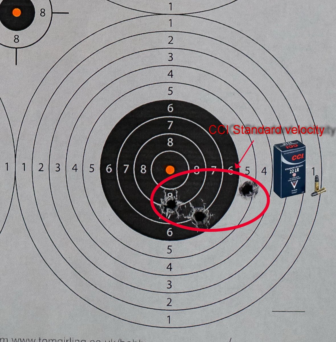

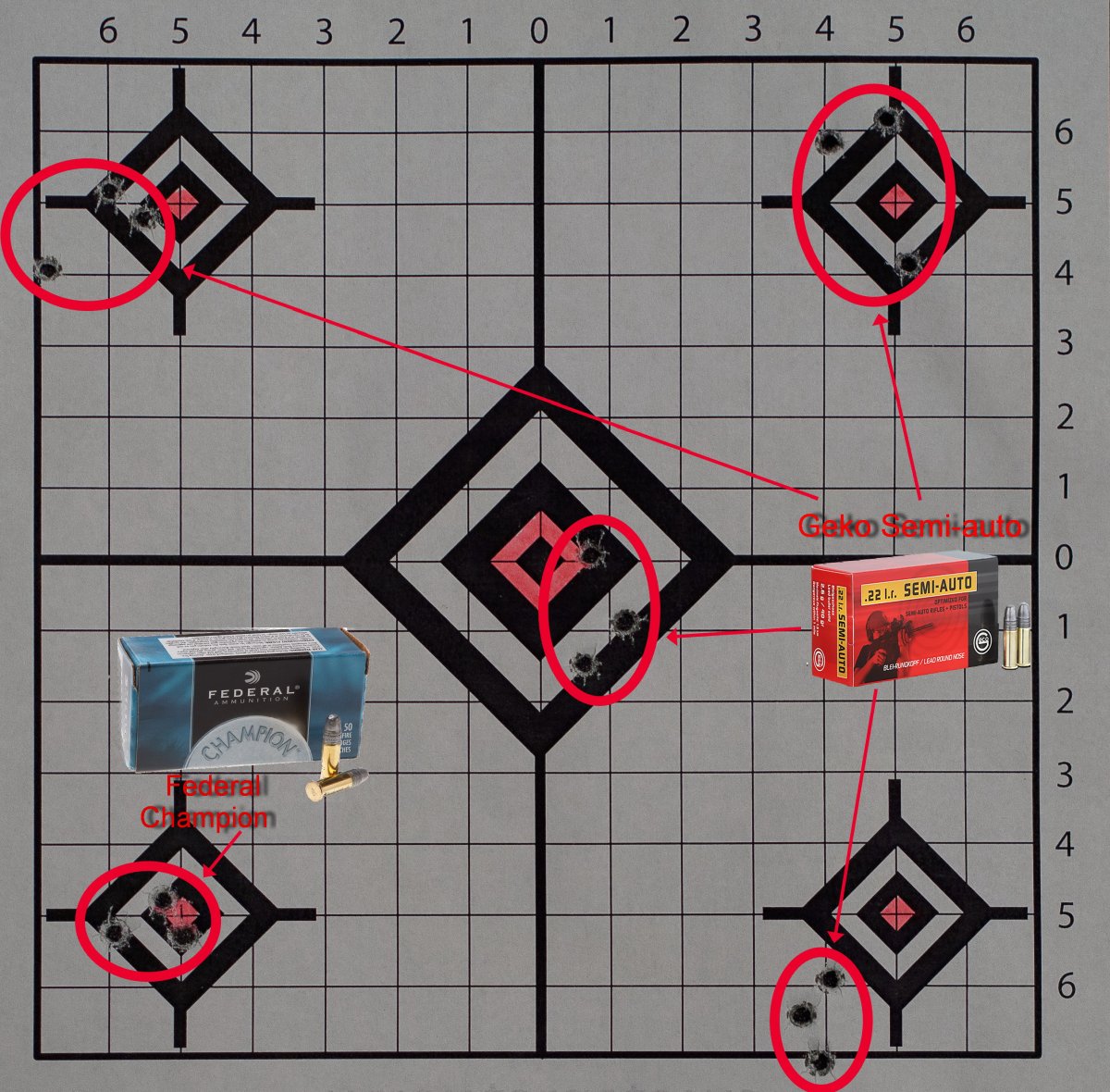

    Сьогодні заїхав був у тір, постріляв трьома різними типами набоїв. У моєму випадку жодної різниці немає, перепрестрілювати приціл під різні набої не потрібно.
    Причиною мого запитання в пості №3428 https://reibert.info/threads/vybor-22lr-melkashki.771555/page-138#post-10582512 став, скоріш за все, якийсь несподіваний баг або глюк.
    Ось так вийшло на трьох різних набоях:

    Природньо, що з оптичним прицілом. Аркуш А4 з 50 метрів я фактично взагалі не бачу :)

    Ну по Geko вообще не понятно, то куча влево, то вправо, то вверх, то вниз. Надо еще экспериментировать. Я когда меняю патрон с сверх звукового на дозвуковой, корректировка только по высоте, и то не кручу барабанчики, а по прицельной сетке.

    что то совсем плохо получается...

    Як у цьому анекдоті: "-а чо в твоєї такси такі лапи короткі? - чому короткі, до землі ж достають!"
    Так і в мене: чему погано виходить, в мішеньку ж влучив! :)
    Це я до того, що у кожного свої критерії влучності: добре виходить, або навпаки.
