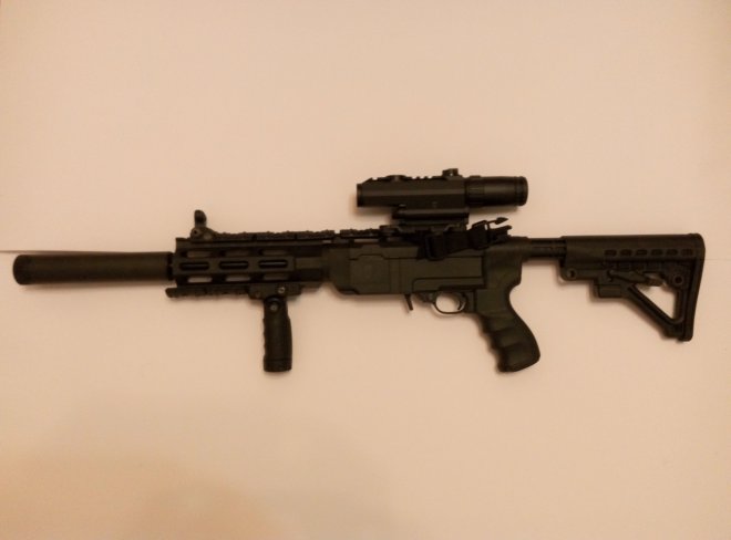

    А ,точно ProMag , а я смотрю формы очень знакомые .... Мы получаем продукцию ProMag и у нас есть похожее ложе для Remington 597 , дизайн у них одинаковый
    https://promagindustries.com/remington/25-archangel-conversion-stock-for-the-remington-597.html

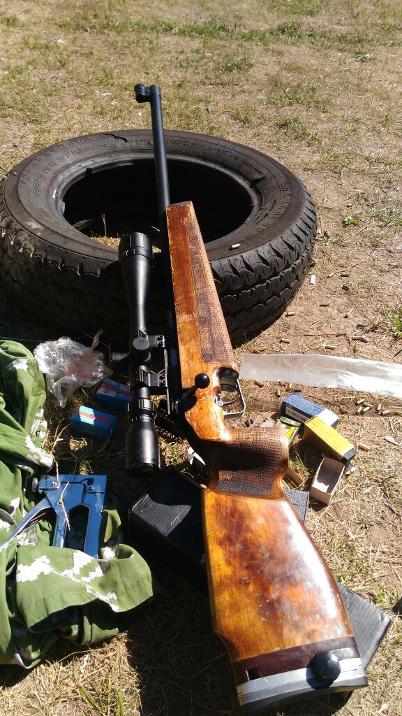

    Вот, к примеру, не большой тест дешевых патронов.
    Поле. Температура +32. Ветер прерывчастый. Дистанция - ровно 50 м. Серии по 5 выстрелов каждым типом патрона.
    Винтовка Урал-6 с диким (по меркам большинства стрелков) настрелом в несколько десятков тысяч с замененным ложем (после секции, выпущена в конце 80х)
    Оптика - БСА 6-24*42 (редкое г..но).
    Упор - покрышка ( т.е. не сошки)
    Винтовка с упором:
    Результат (винтовка не чистилась), общее количество выстрелов с момента чистки - более 200 разными.
    Патроны по порядку:
    1) RWS sport line
    2) Магтеч (бразилия) дозвук, пуля без покрытия
    3) ССI segmented HP (на фото слева) и 4) "Спортивно-охотничьи" (1986 г.в. )
    (комментарий - перечеркнутое попадание - это случаный патрон Магтеч (попал в кучку к ССI)
    5) Remington Yellow jacket
    6) SB Standart LRN
    В общем, стрелять с покрышки - это глупо, гораздо стабильней стрелять с сошек (коих не было)
    Лучше всех показал себя РВС, 4 пули в 1 дыку и 1 отрыв (слишком не стабильно положение винтовки на покрышке)
    SB не плох, но, видимо, ствол был грязным.
    Не обведенные попадания по центру - это было на мишени, потому я не в курсе, что это такое.
    Целевой стрельбой я не занимаюсь в принципе, отстрел производился на фоне усталости после основной части тренировки по динамической стрельбе, потому, результат очень условный. То есть просто лег и в довольно быстром темпе произвел отстрел.
    К сожалению, не было чего-то подороже и поинтересней из патронов, что бы сравнить кучность.
    Останнє редагування: 27 сер 2016
    SPZ, taclem, I.Zarik та 2 іншим подобається це.
  6. Mad Max Subaru
    Mad Max Subaru Stabsfeldwebel
    1.825
    Ангола
    Каяба, скажу по личному опыту- эта винтовка дает пол минутную кучность.
    Минуту делает любым говном, кроме откровенного.
    Советским патроном 85-86 г. я из нее не стрелял (ствол жалко, хозяин убил бы на месте), но из моего ТОЗ-8 даже они в 1,5 см на 50 м летят, если только выстрелят с первого раза.
    Причем SB сабсоник из нее полетели так себе, из моей- на 4+.
    CCI, RWS, SK- летят очень гуд.
    Вычисти нормально ствол, проверь УСМ, патронник и зеркальный зазор, укладку в дерево.
    Там идет заводской беддинг смолой-нельзя просто поставить другое ложе.
    Потом штук 10 прогони (после чистки) и снова проверь кучу.
    А это не куча. Это, извини, говно ...
    Только РВС дал что-то достойное. Хотя эта винтовка не так привередлива, чтоб остальное раскидать так вот.

  7. kripers338
    kripers338 General-major
    18
    51
    5.906
    Північ
    Да уж, 1я группа с Урал-6-1, закидывалась лёжа с ремня через диоптрий, а остальное очень похоже на колено и стойку, судя по разбросу, штормило не по-детски. Добавлю к верхнему отзыву, проверить затяжку всех винтов, прицел откровенное г..но, особенно если вводились поправки в барабаны, то вообще разговор ни о чем.Урал, как Бишка - наша история, многие на них учились(совок), нужен уход, немного включить мозги и железо СССР может до сих пор составить нездоровую конкуренцию многим аналогам. У самого Ruger 10/22 -баловство, но я кайфую, другие цели и интересы. С Ув.

  8. kajaba
    kajaba Hauptmann
    2.174
    Винница, Украина
    Да, я в курсе, что это что-то дикое. Займусь завтра чисткой. В дерево уложено, точнее - закручено, а не уложено (ложе не родное, про беддинг в курсе, никак руки не доходят) + дикий настрел, хотя ствол живее всех живых, и затвор почти не ржавый :) .
    На следующей неделе отстреляю из свежего Урала-2 и ТОЗ-61, если решу вопрос с кроном под оптику, ну и допилю этот УРАЛ-6.
    Вопрос с разбросом кроется в грязном стволе (до отстрела в эту мишень из неё лепили кто чем мог, около 200 выстрелов), потому так и вышло. К слову - стандарт + (лапуа) летел не хуже RWS.
    Но вывод таков - даже в таком состоянии по цене средней воздушки и нормальным патроном из неё довольно интересно стрелять.
    P.S.: Ну и сошки. Без них - беда. Горизонтальные отрывы (кучи №2 и №5) - тому подтверждение.

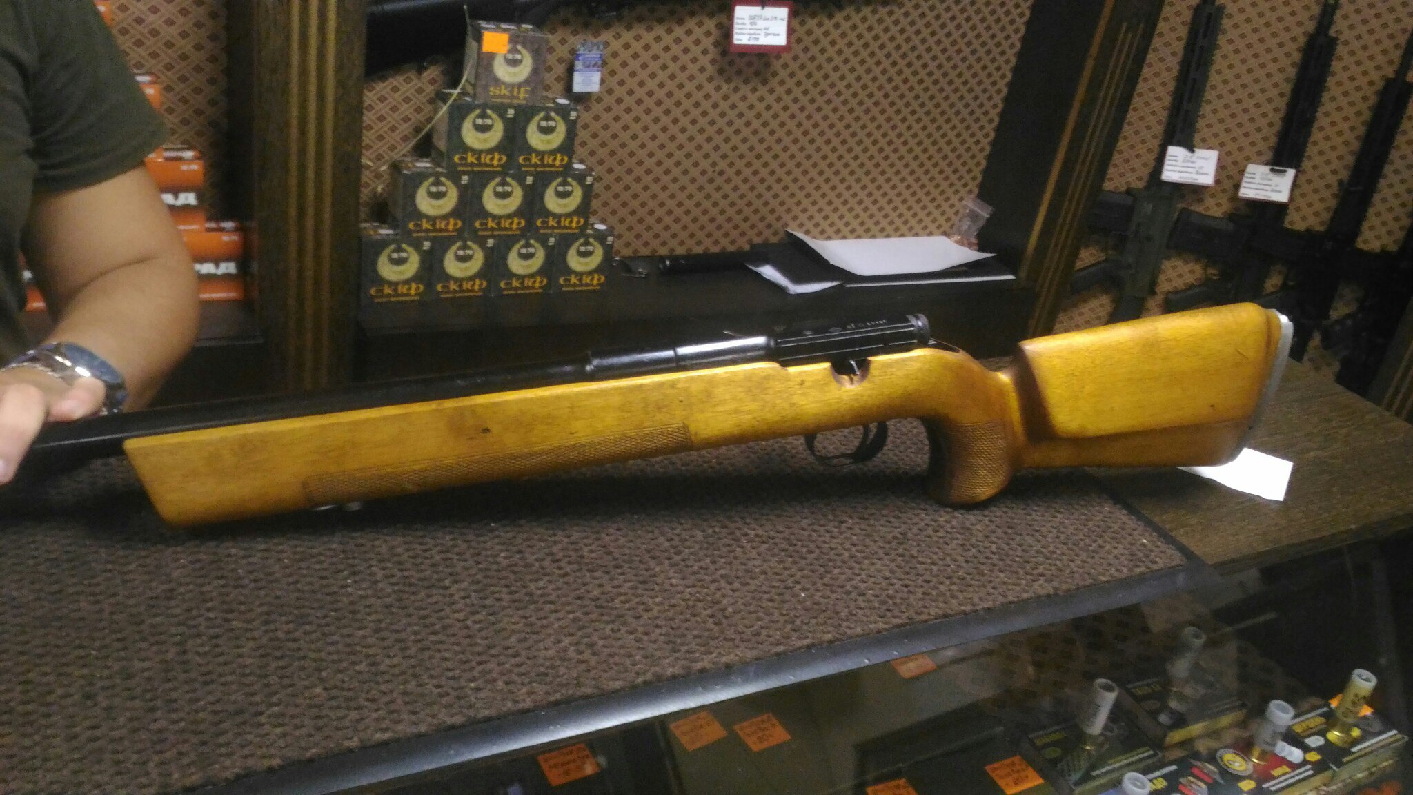

    Не в качестве рекламы. Вот что продается у нас в ормаге. См-2 8500.
    [​IMG] [​IMG]

  19. kajaba
    kajaba Hauptmann
    2.174
    Винница, Украина
    Сейчас у них остался 1 Урал с еще точеным стволом (не кованым), он так же 8500
    На фото:
    [​IMG] [​IMG]
    А это СМ-2
    [​IMG] [​IMG]
    По словам продавца их осталось штук 5 еще (СМ-2)
    Ну и всяких тозов 8/12 там тоже много.
    Дерево все "приведено в порядок", то есть вышкурено и чем-то покрыто, покрытие не родное 1000%.
    Тыльников нет ни у одной.
    Затворы на всех в номерах с самими винтовками, визуально стволы не подуты.
    У них сайта нет, но находятся на ул.Зодчих
    Торговаться не хотят.

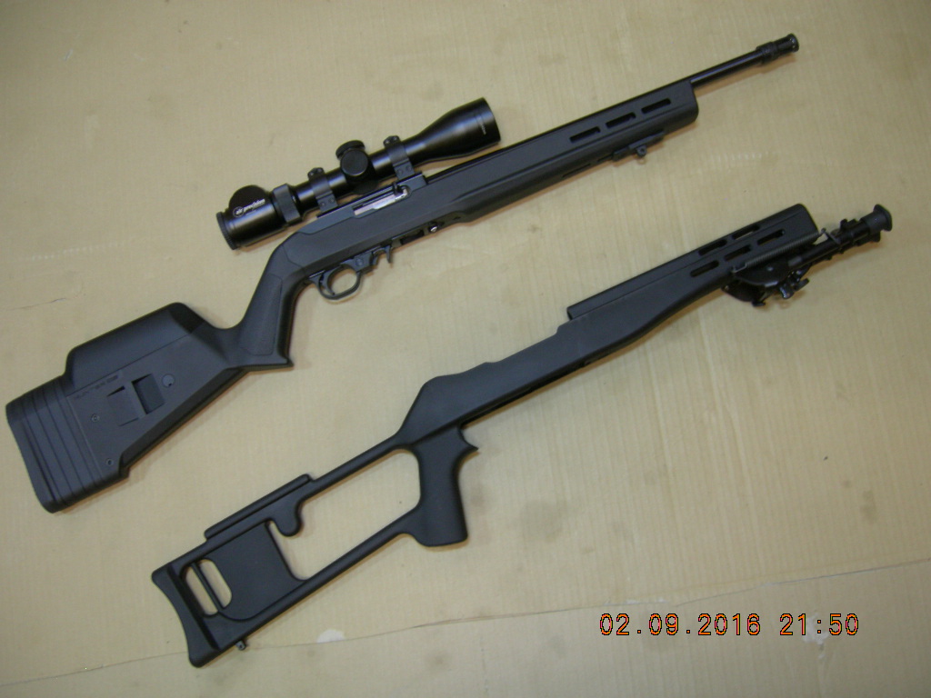

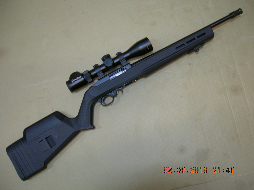

    Установил Ruger 10\22 на ложе от Мagpul и еще почему то понравилось ложе ATI , пришлось купил его про запас

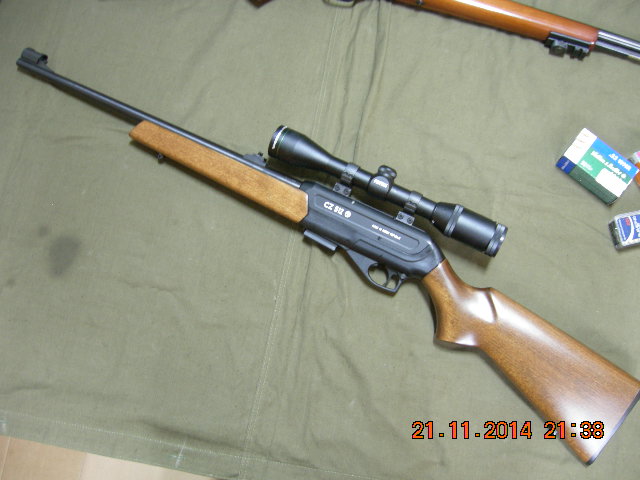

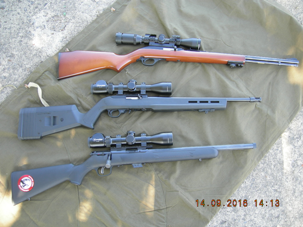

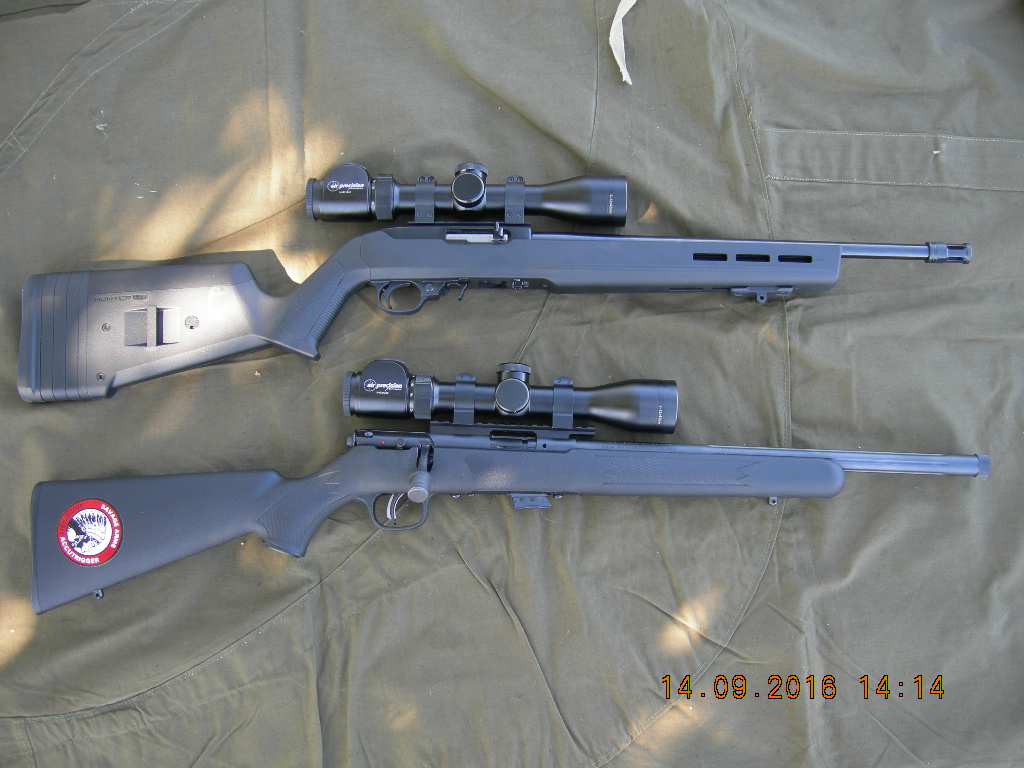

    Уже можно сказать собралась коллекция "мелкашек" : Ruger, Marlin , Savage и CZ в калибре 22 WMR , осталось приобрести что то со скобой Генри и с мелким калибром завязываю

    Здравствуйте .Ваш арсенал вызывает "белую"зависть .Если не затруднит не могли бы Вы описать впечатления от Marlin 60 ,просто есть Savage 64 ,захотелося еще чего то нового и без сменного магазина.

    Я к сожалению не мастер , что то писать . Марлин моя первая мелкашка, была куплена 12 - 13 лет назад , настрелял порядка 6 тыс. Сказать особо не чего . Обыкновенный неприхотливый карабин . На мой взгляд довольно привередливый к недорогим патронам ( типа Ремингтон сандерболт ) хотя в отзывах владельцев читал обратное , что мол ест все подряд. У меня всегда одна осечка из магазина ( 15 птр) иногда при повторном снаряжении такого патрона , он срабатывает иногда нет. За все время проблем с карабином не было. Кучность особо не проверял, так как по бумаге не стреляю ( считаю это скучным ), охотником тоже не являюсь. Моим увлечением является развлекательная стрельба на дистанции 50-100 м по специальным мишеням , которые падают , качаются , разбиваются и т.д ( у меня их целая куча), там особой точности не нужно ( в смысле , что не обязательно попасть в десятку ).
