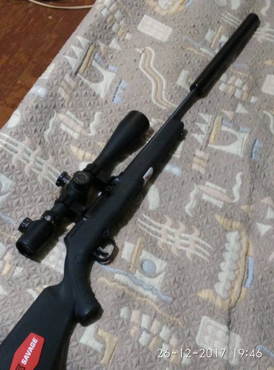

    Ну вот и мой Дикарь А-22, дома и приодетый!
    Александр_Одесса, OzziK, Besiugan та 5 іншим подобається це.

  20. сева
    сева Oberschütze
    50
    украина
    ______________________
    Как то так получилось! Кольца нужно искать ниже, высоковаты! А в целом мне нравится!
    Besiugan подобається це.
