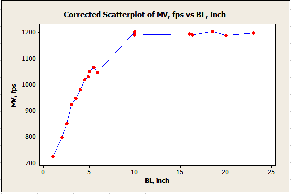

    Вітаю. Питання до власників ruger 10/22 -яку реальну швидкість видає ствол 47 см?
    Може хтось проводив заміри?
  9. farckop
    farckop Gefreiter
    Якщо Вас цікавить саме Рюгер, то я - пас.
    А якщо залежність швидкості кулі від довжини ствола, то є такі дані:
    "максимум скорости пули, в зависимости от боеприпаса 22LR, достигается на 13 - 19-м дюйме. Дальше идет уже только замедление."(С)
    Детальніше можна ознайомитись тут: http://oldflint.blogspot.com/2014/06/22lr.html
    Для довідки:
    1 фут= 0,3048 м ;1000 fps = 304.8 m/s
    1 дюйм = 2,54 см; 47 см= 18,5' (не плутати довжину ствола з твістом!)

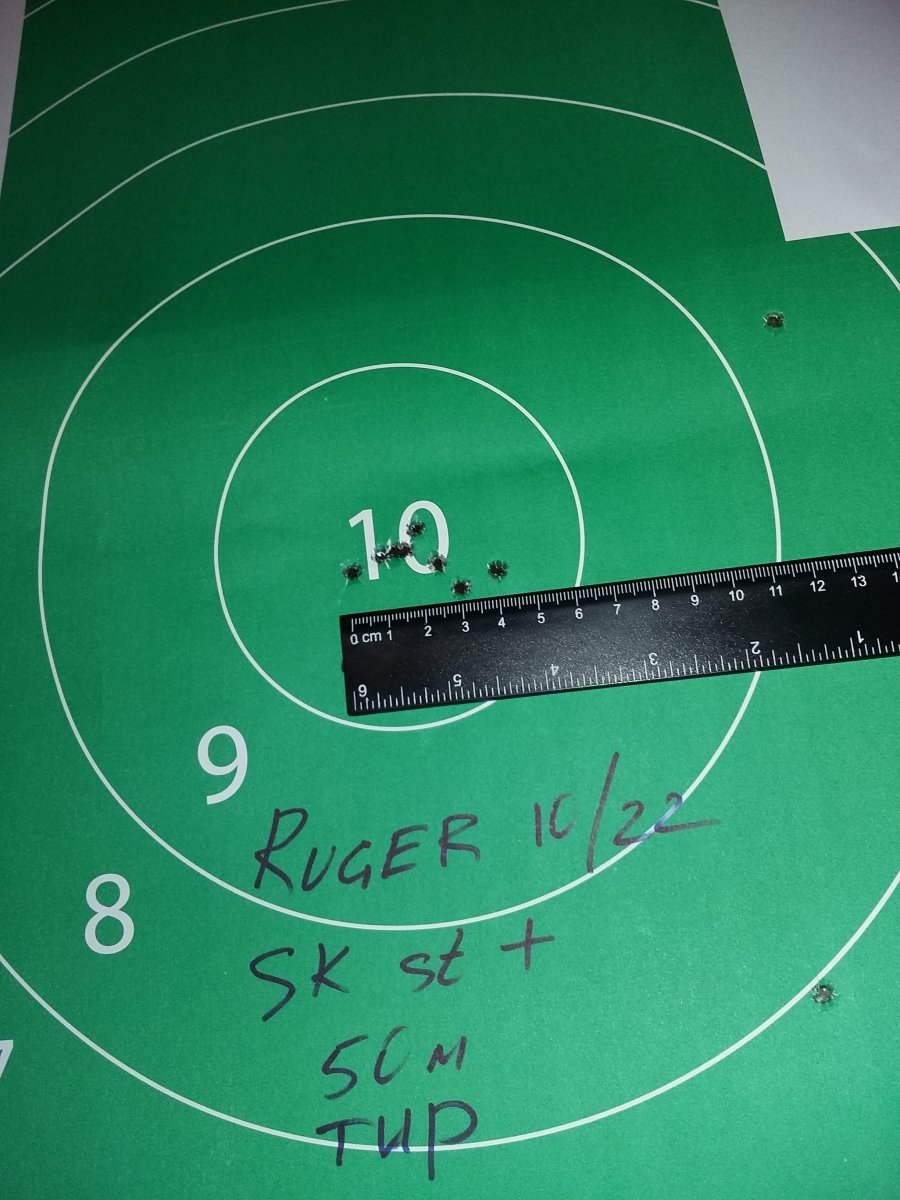

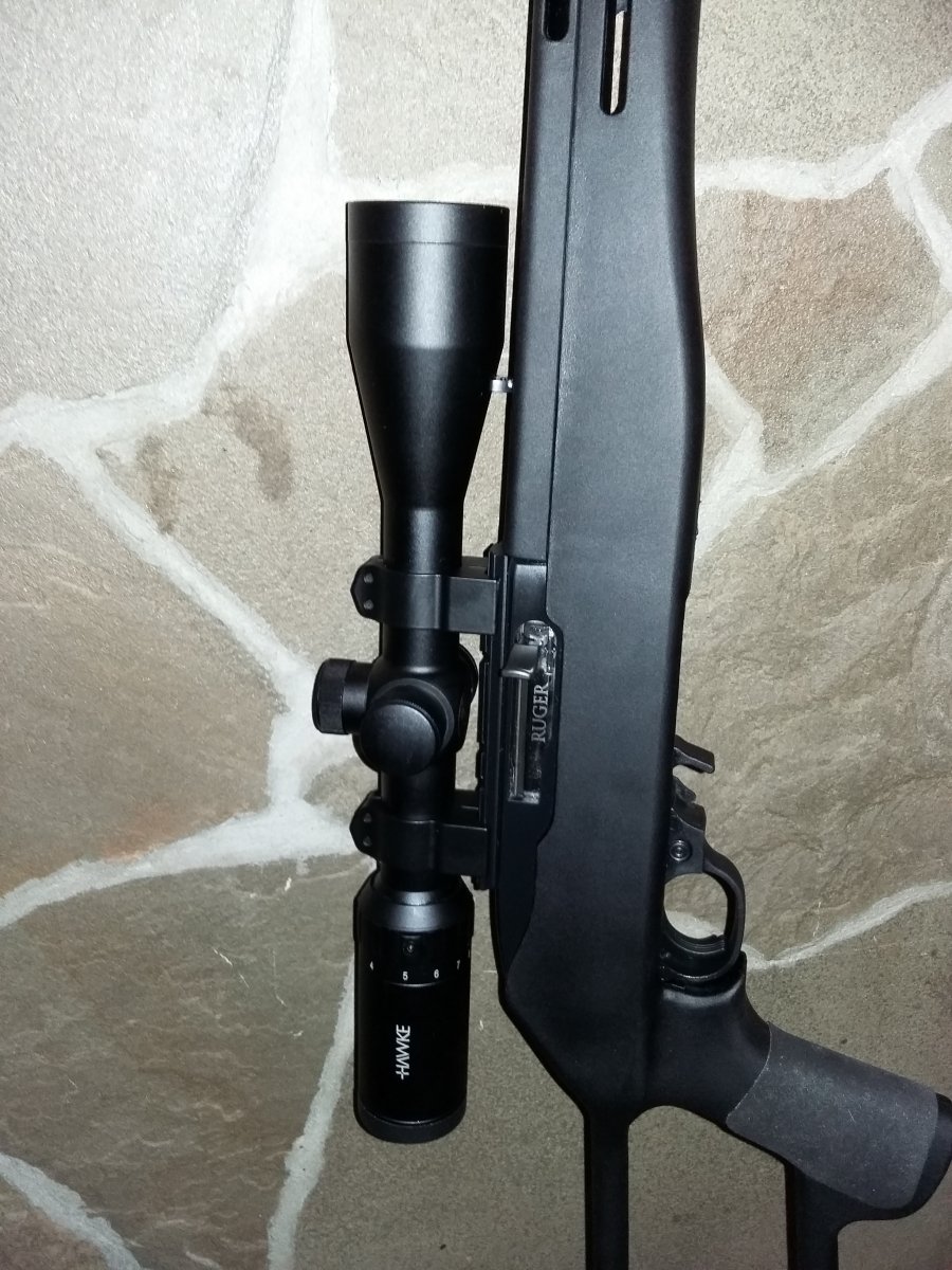

    Сьогодні нарешті купив кільця та пристріляв оптику. Результат дуже скромний, але для першого разу піде )
