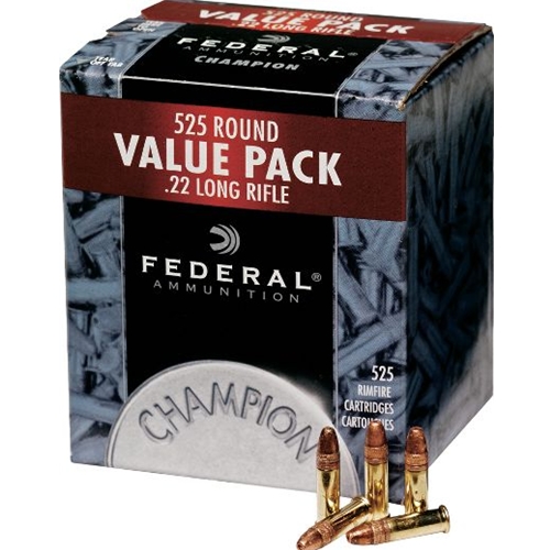

  16. amitnik
    amitnik Leutnant
    1.636
    Київ
    Не знаю, моя Марлін 60 досить капризна по відношенню до такого припасу Федерал:
    Регулярно трапляються і "затики" і осічки

  18. amitnik
    amitnik Leutnant
    1.636
    Київ

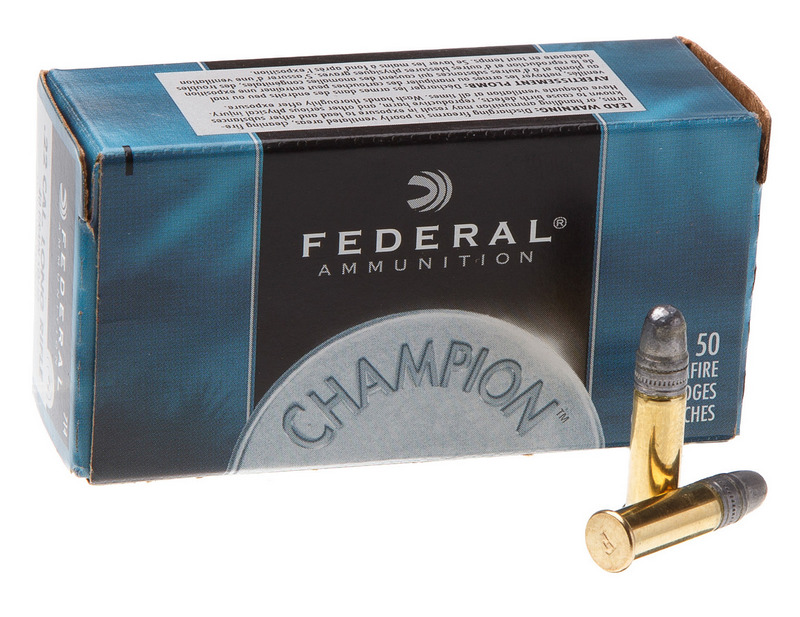

    Не у вартості справа. Інший Федерал за тиї ж самі 2.50
    їсть, сабака, і не кривиться :)
