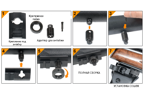

    Прошу поради по сошках.
    Marlin 795 пів-автомат .22LR
    цікава динамічна стрільба з рук до 30м, іноді лягти на каремат та по паперу на 100м
    1) Спершу думав взяти репліку T-POD ручка /сошки, але сходив в магазин, подивився на оригінал і злякала вага та люфти (додатково треба купити та змонтувати планку на ложе)
    2) продавець порадив сошки з кріпленням на ствол
    вони легкі, легко знімаються, але фіксуються жорстко, не нахиляються і не повертаються.
    не впевнений чи в цьому калібрі, з досить товстим стволом, будуть впливати на результати на мішені
    3) До душі лежать Атлас
    тут все "правильно", але знову треба морочитися з кріпленням планки, або монтувати кріплення на антабку, до нього
    перехідник на Вівер
    і ще гайку треба підпиляти, бо інакше кріплення закоротке буде.
    Питання:
    чи сильно заваджає планка на ложі (дряпається, зачіпає)?
    чи варто розглядати варіант 1 2в1 ручки/сошки?
    чи вартує заморочуватися на нормальні сошки варіант 3 Атлас?
    чи не морочити голову та спробувати варіант 2 дешево та сердито з кріпленням на ствол?

    все варианты никуда не годятся
    и оригинал и подделка весят как чугунный мост и люфтят как погремушка
    и предназначены для игры в спицназ
    какой-то неадекватный продавец
    наверно раньше носками на базаре торговал
    и не слышал вообще, что такое вывешенный ствол
    будут
    атлас стоит неадекватных денег
    и слишком тяжел
    и будет выглядеть на вашем марлине как на корове седло
    и для установки надо городить бутерброд из креплений
    и эта конструкция со временем тоже разболтается
    подделки Атласа дешевле но разбалтываются и начинают люфтить
    возьмите сошки Харрис и будет вам счастье
    у них крепление на антабочный винт
    ну или подделку Харрис если оригинал вам дорого

    Камрад все верно отписал. Подделка/реплика харрис на ибее стоит 13 баксов, никакого гемора с креплением нет, работает не хуже оригинала.
    Разве что вес она добавит, но и снять её не проблема, если не нужна.
