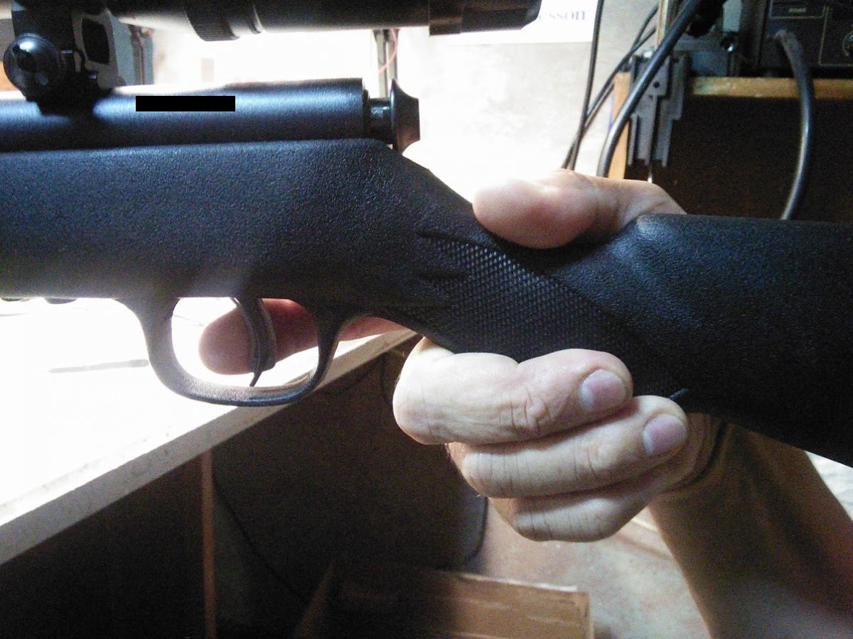

    Вот кстати, на моей 10-ке тоже крайний патрон туго входил, а на 5-ке всё норм.. Открыл 10-ку, подобрал усилие на подавателе, чтоб было примерно равносильным с 5-кой и отрезал эти явно лишние 3 витка пружины - теперь все одинаково нормально снаряжаются и подают :).

    100м, видел, что отрываю, но стреляли после тренировки по гладкому и в самое жаркое солнце.
    155м, отмечена маркером пристрелочная серия в темпе, отрыв в неотмеченной серии - ошибся и целился по 3му милу, а не по 4му :).
    Думаю, что причина плохой кучности кроме жары и дрожащего в прицеле воздуха еще и в ложе - вот как приходится извернуться, чтоб тянуть спуск первой фалангой :

    Таки да. Похоже, что кисть напряжена из-за неудобного хвата. Єто в комплексе с остальньіми факторами дает не лучшие результатьі.
    А еще в жару на стрельбище заметил такую штуку. Если не потреблять в достаточном кол-ве воду (т.е. при банальном обезвоживании) - то возникает желание стрелять бьістрее и результатьі по итогу не фонтан :) А если наоборот, перепить) - то сердце учащенно бьется и прицел "прьігает".
