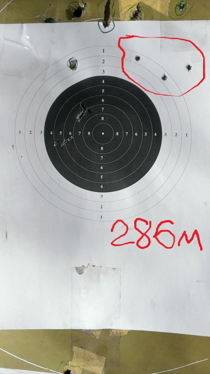

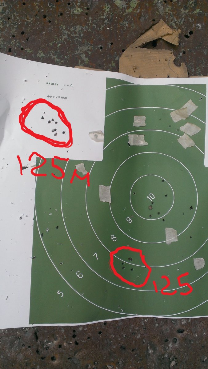

    Для примера пару фото стрельбы на 100+ метров
    На грудной мишени выделено 2 группы 125м
    На формате А4 группа на 286м
    Дозвуковой патрон SK standart+
    dune, Atmel, Mad Max Subaru та 2 іншим подобається це.

    Яка поправка на висоту в другому випадку?
  7. babay7878
    babay7878 Oberfeldwebel
    11
    584
    12MRAD - 10 MRAD на барабане крутил и 2 вынес по сетке. 0.5MRAD вынос влево по сетке, прицеливался в центр мишени
    получается 343см по вертикали
    Mad Max Subaru та Умка подобається це.

    Я власне про це і казав що під 3м поправка по висоті - це вже артилерія.

    до речі я так розумію вітру майже не було? таку групу на такій відстані зробити з вітром мабуть не дуже реально.

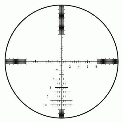

    Вечная дилемма целится по сетке или крутить барабаны, я лично приверженец стрельбы по сетке, если сетки не хватает то от обнаружения цели до выстрела слишком много времени проходит, за это время цель может сместится на другую дистанцию или вообще скрытся с лини огня...
    Имхо сетка должна быть дальномерная в первой фокальной плоскости чтоб выстрел был быстрый и более результативный...

    у меня такая FFP G2DMR
    всегда по сетке выношу, когда из мелкана на далеко - приходится подкручивать

    584
    ветерок был, эта группа получилась когда стихал ветер, с ветром очень не просто.
