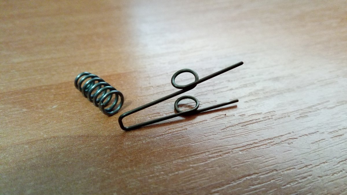

    Сначала подобрал пружину у нас, и она вполне подошла но результат не особо радовал (оказалось не только пружина нужна, см. ниже фото), разница незначительная, потом решил "колхозить" поговорил с "железячниками-токарями" сказали сделают-придумают, пока ждал что делают плюнул и заказал из-за бугра (было несколько долларов не помню) в итоге оказалось два набора так как и наши умельцы сделали (или подобрали)
    не хуже чем то что приехало из Канады (при чем приехало за дней 10 по-моему даже меньше).
    При чем у наших, отечественное получилось еще мягче (мне больше нравится), по материалу хз как прослужит посмотрим.

    По пружине спасибо, все понятно. А вот что именно и каким методом обрабатывали (полировка, просто напильник....) и хотелось бы узнать. У меня такое же чудище, просто времени на него не хватает пока. А задумки то были. Впрочем может встретимся как-то...
