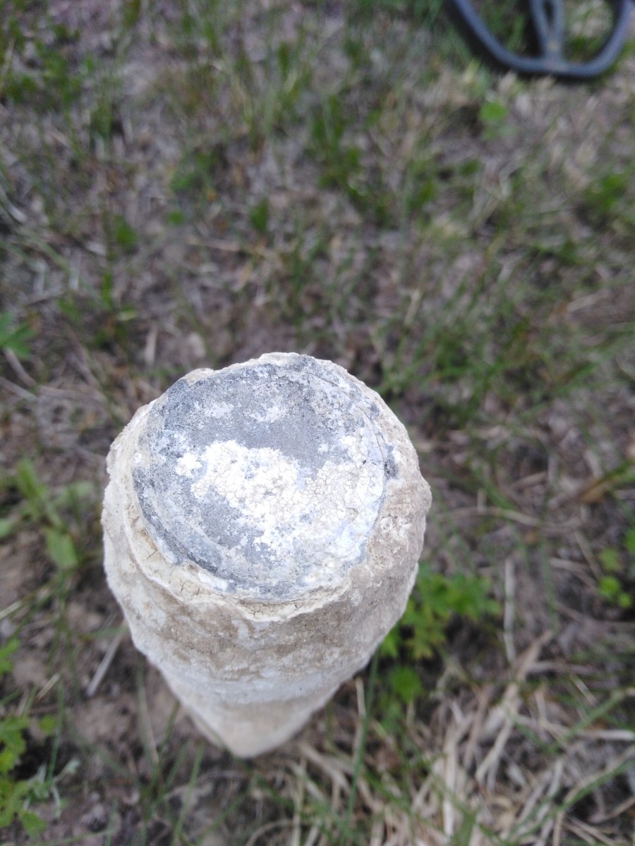

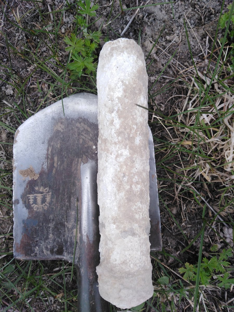

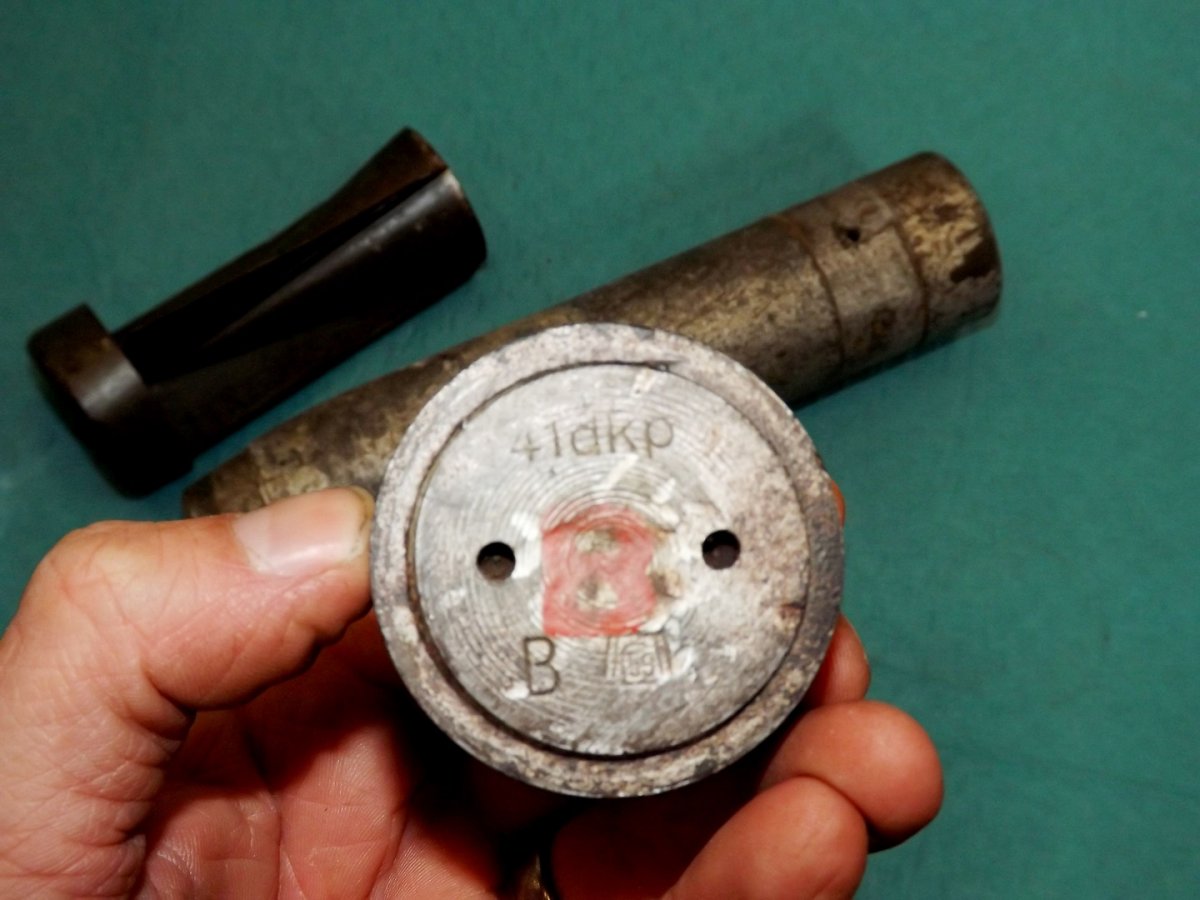

    Доброго времени ув. Форумчане. Подскажите по данному предмету, похоже на воп без оболочки. Поясок и днища ещё осталось в металле, все остальное на вид как цемент. Видимо длительное время пролежал на открытом воздухе. Заранее спасибо

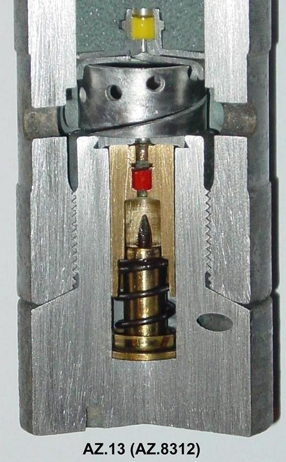

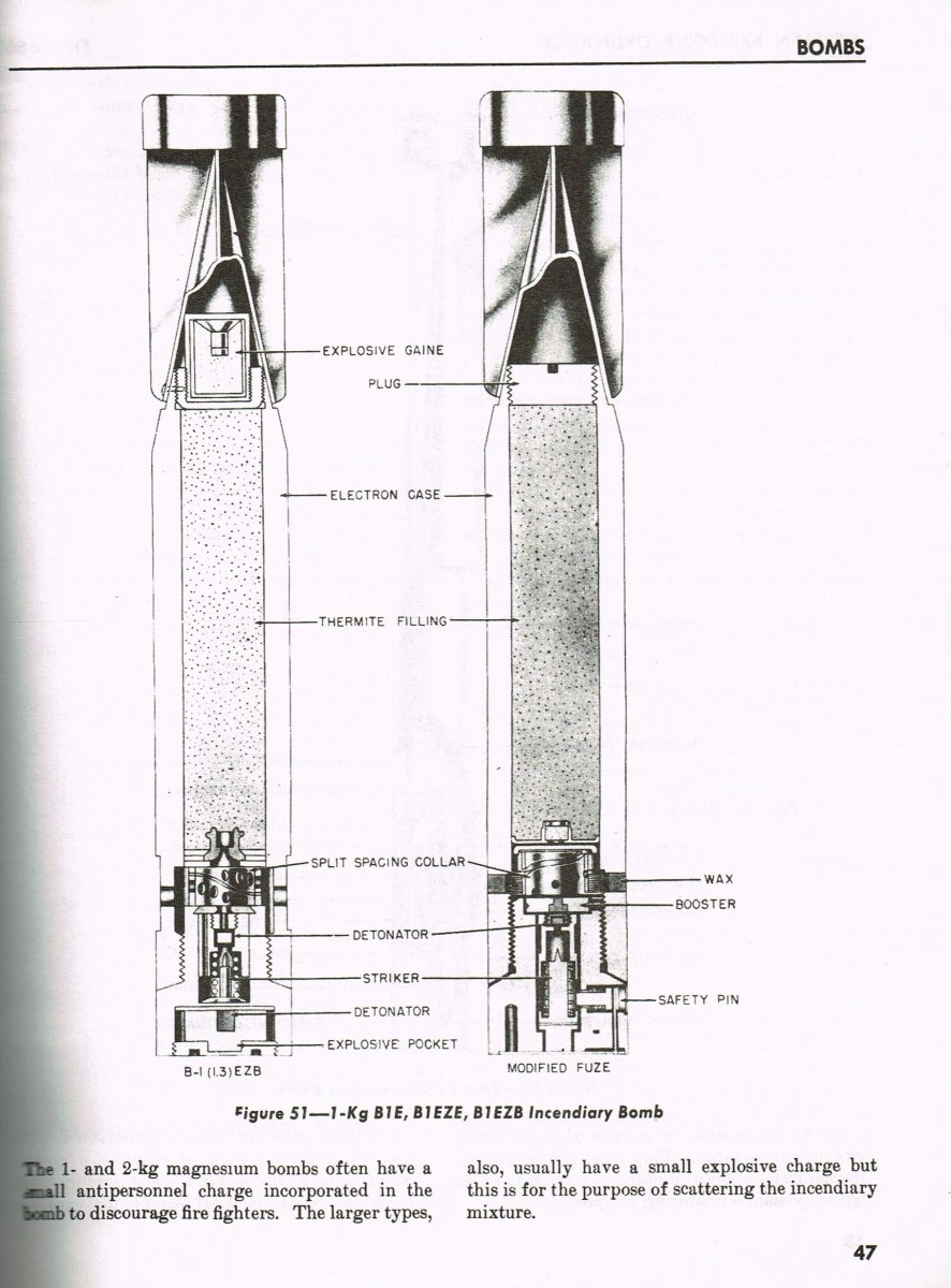

    Немецкая ЗАЖИГАТЕЛЬНАЯ авиабомба B1,3E либо B1,3E ZB с взрывателем из стали или чугуна (который Вы приняли за "днище") без хвостового оперения. "Поясок" - это закрытые изоляционной лентой газовыпускные отверстия. Если они закрыты, то АБ в кассету не помещалась и не сбрасывалась с самолета. Если же их видно (как на крайнем фото), то АБ с большой вероятностью спустилась на грешную землю с небес. Корпус бомбы изготовляется из сплава «электрон» (алюминий, магний). Внутри корпуса находится термитная смесь- порошок термитно-магниевого сплава и пиротехническая запрессовка, которая воспламеняет термитную смесь. Взрыватель AZ13А (он же AZ8312А). Различие у АБ в малом - у B1,3E ZB в головной части присутствует ВВ ТЭН. Чуть, чуть...20 грамм, но хватит для "незабываемых ощущений" если что-то пойдет не так.
