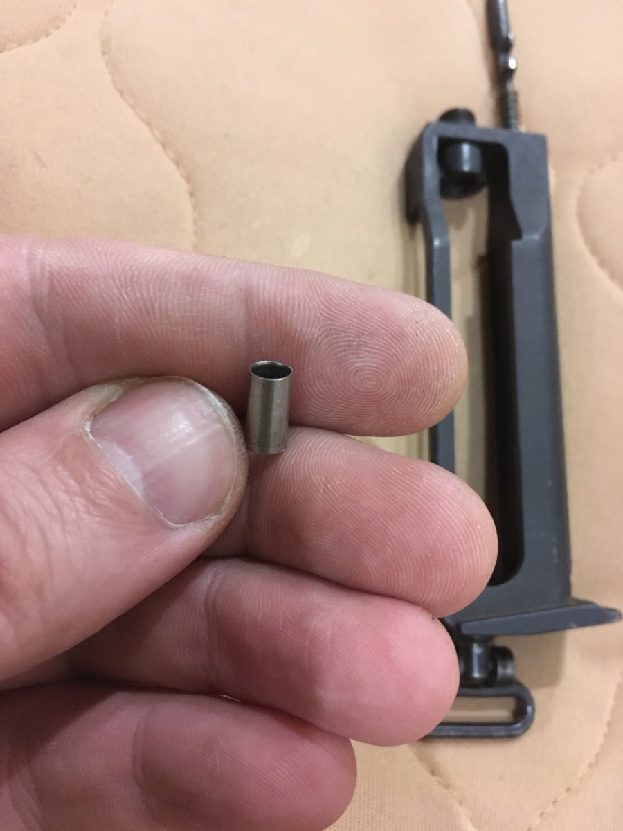

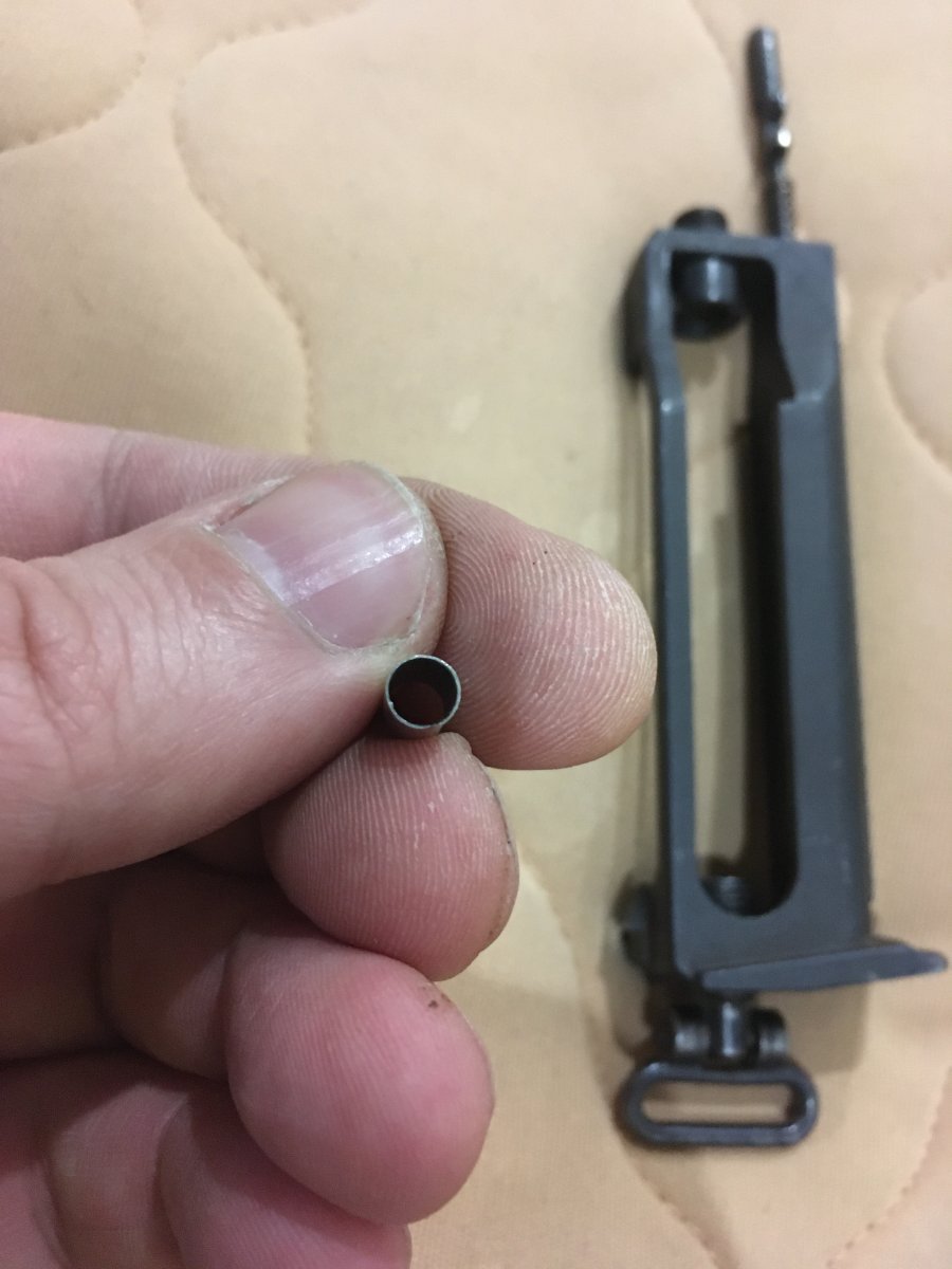

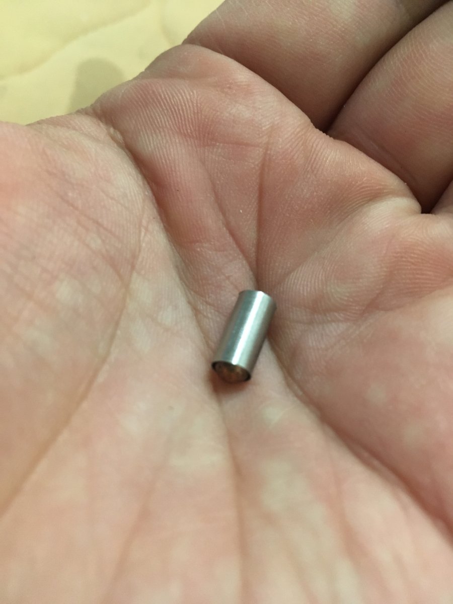

    Точёная втулка Нерж. наружный 5мм внутри 4.4 уменьшает прорыв газа в магазин с шариками и даёт хороший прирост к скорости. 150грн.

    Если я не ошибаюсь, подобные втулки делает Петр и ещё несколько мастеров тюнинга. Только они акцентируют внимание на том, что без буртика с одного конца эти втулки малоэффективны. У Вас буртика нет судя по фото, просто подобранный по диаметру кусок трубки?

    Буртика нет, но при желании могу выточить, смысла не вижу (делать выборку в голове) они плотно поджимаются и подгоняются по месту, главное сделать вход, а т.к. длинна может колебаться я отправлю с запасом. Хотя если подберете трубку тоже катит.

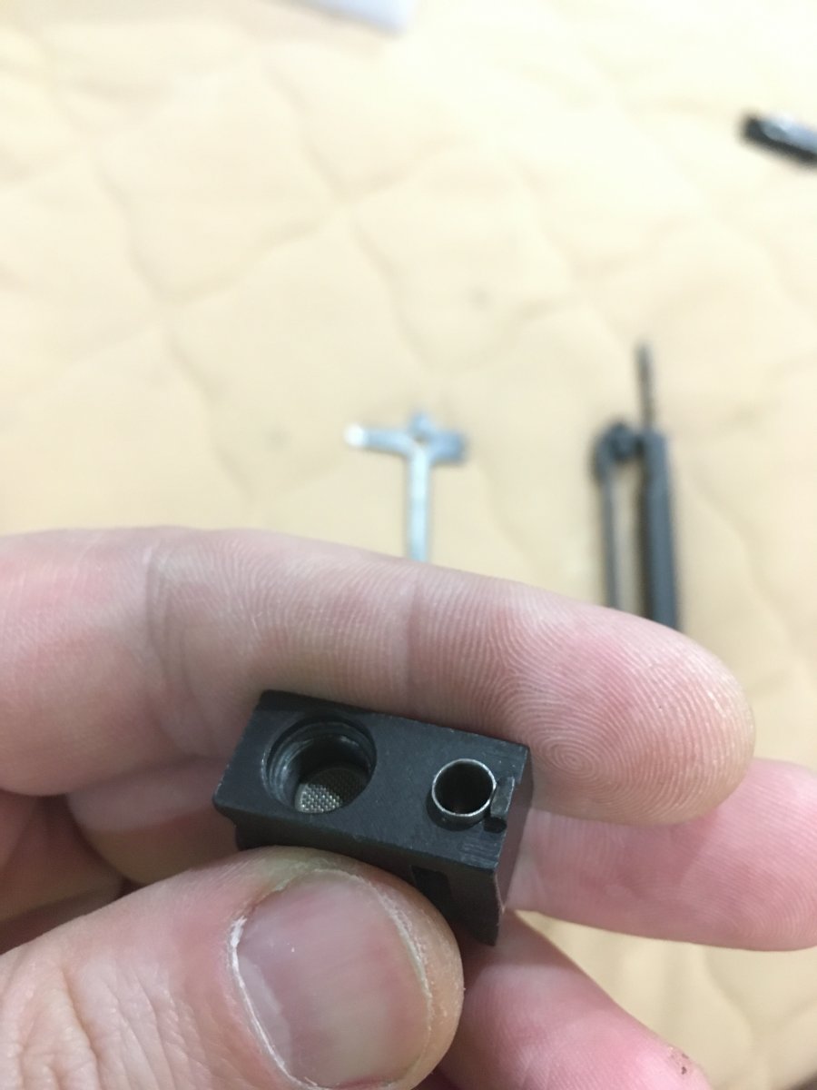

    Вставлю и свои пять копеек, данная штучка действительно полезна, и дает прирост, есть у меня и от Петра и самодельная, с трудом нашел толстостенную трубочку от антенны, латунь, без буртика тоже норм, монтаж делал нанеся суперклей внутрь отверстия в голове и одним движением вставил в голову, и все, продавцу желаю хороших продаж, с Уважением.

    Есть смысл ставить, если решена проблема с откатом шаров при выстреле.

    Не соглашусь, в любом случае прирост существенный

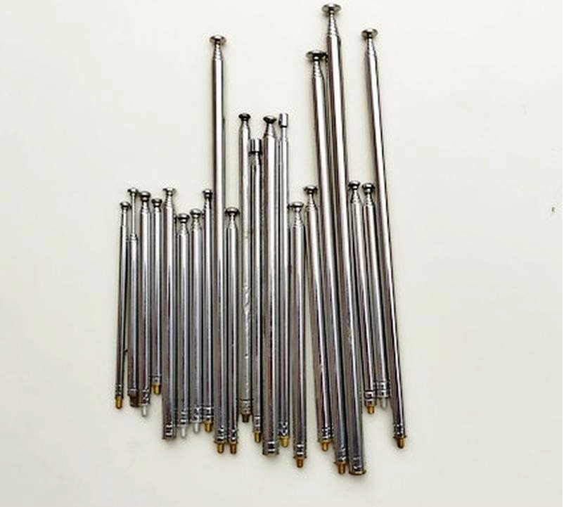

    хорошая штука я с начало просто ставил резиновую трубку _затем из пластика "кембрик" так же из фторпласта но кембрик дольше живёт
    а у вас как я понял кусочек от антены :D

    Так там "проблемы" нет.Минут 10-15 работы круглым надфилем.

    бортик если это от антены - то разбортируется легко
    одним ударом шарика
    либо напайкой слоя там же антенка из латуни 20 грн-шт
  11. snikers
    snikers Stabsfeldwebel
    1.116
    старососновка
    кто не понял в одной такой антенке много трубок разного диаметра
    и для обоймы пневмата
    и для перепуска на воздушку
    _даже для камор флобера
    антенка -волшебная
    :D

    А вообще Нерж идеально: вязкая прочная и не кародирует

    Не правильно поняли, у меня точёная из кругляка 6 нержавейка

    Именно так. Без этого от втулочки будет толк на первых 3- 4-х выстрелах с полного магазина.

    и еще один момент о целесообразности втулки :beer:
    _шарики ВВ не имеют правильную круглую форму
    из за этого их калибр колеблется 4.35-4.42 мм
    и по этому толк от такой втулочки не большой и только в том случае тогда когда у вашей обоймы действительно увеличен диаметр !
