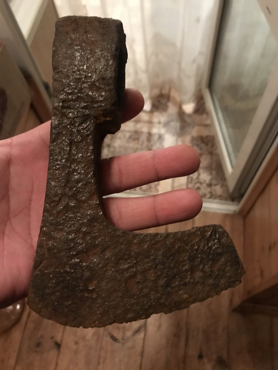

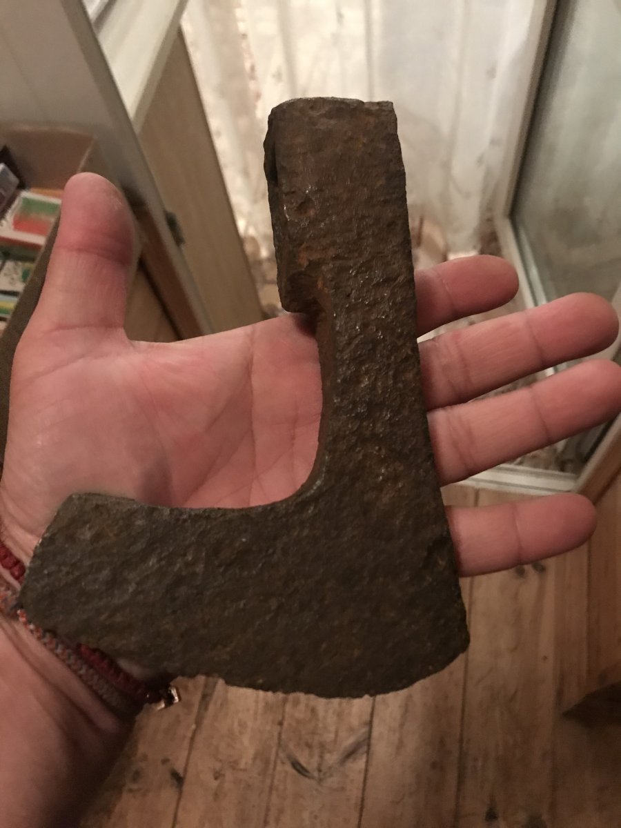

    Лепестковым и работал.Я не ставил задачу его выбелить,хотелось оставить немного раковин для аутентичности.
    Представлю следующего пациента.Будет удалена ржавчина без зачистки,только карщетка.До белого,но с раковинами.Жаль убить такой чисткой наждаком.

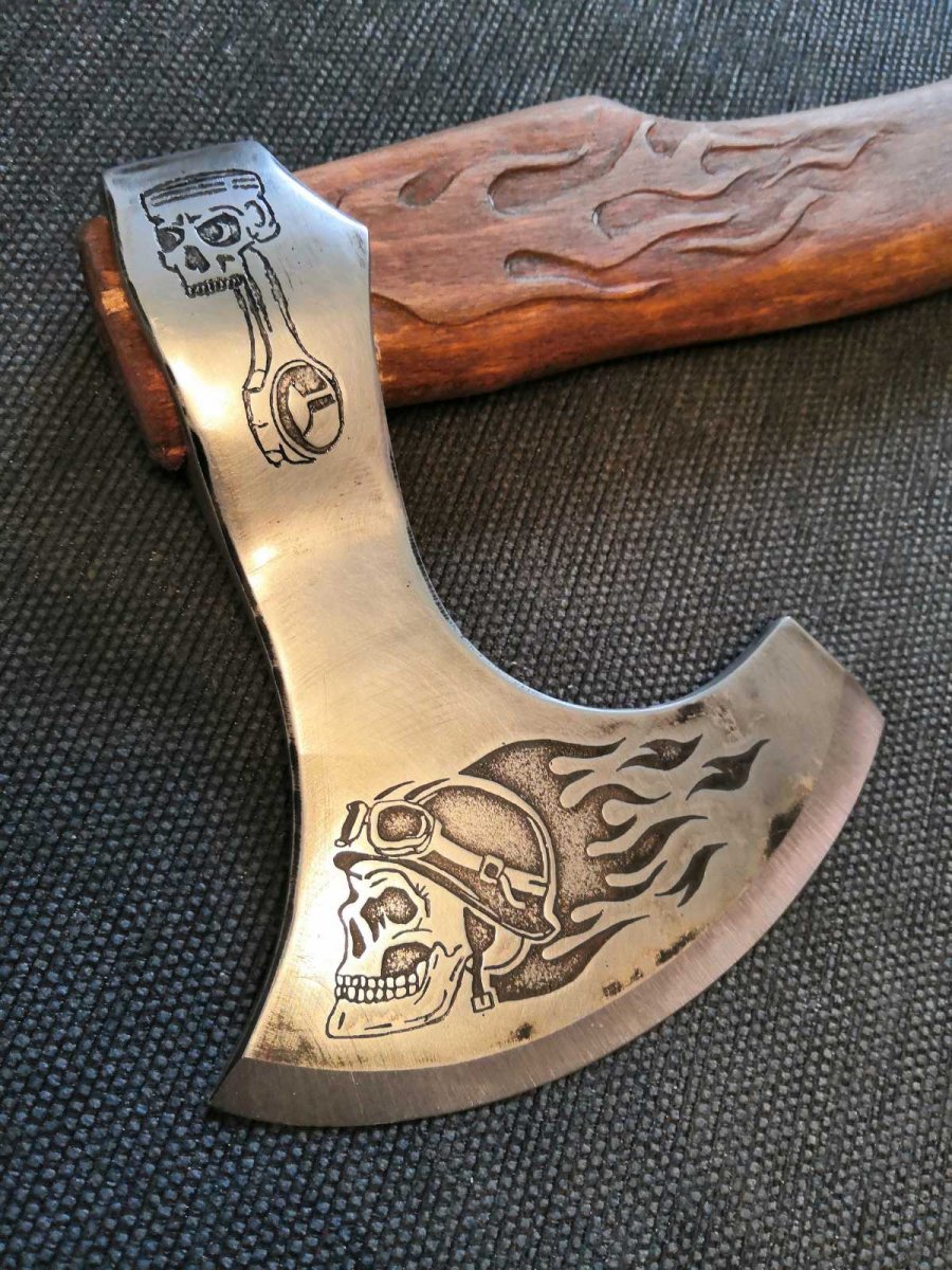

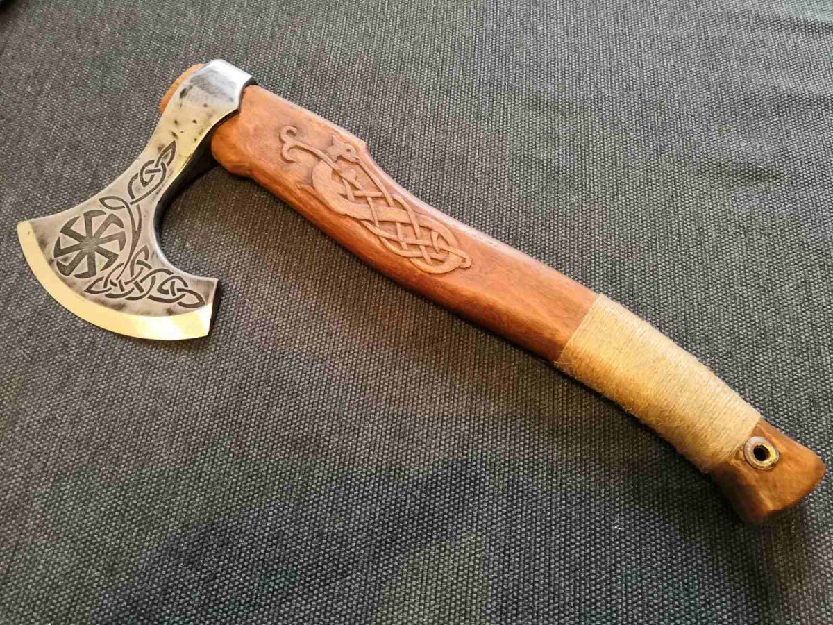

    Вот для примера работа по топорам моего друга
    8154, valerka, Joker_1981 та 7 іншим подобається це.
  9. ViktorKux
    ViktorKux Oberstleutnant
    3.072
    Ukraine
    Шикарная вещ! Это ведь тоже переделка? С ув
    Медный подобається це.

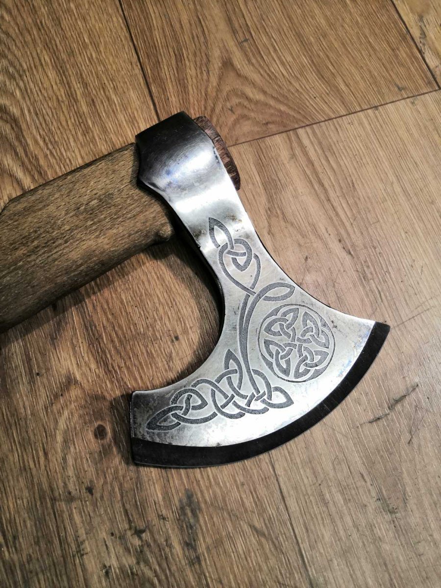

    Перетачивал так же копаный, с закосом под старину, даже намёки на щековицы попытался изобразить.
    Ездил со мной по лесам года три, пару раз приходилось прорубаться сквозь упавший граб с 15см. в диаметре, справился.
    ...погиб от удара по обушку, треснул в двух местах, наверное в своё время трохи перекалили.
    Боб67, Giya, ViktorKux та 2 іншим подобається це.
  12. viking38
    viking38 General-major
    62
    119
    5.199
    С обычных новых топоров делают с батей,продают.
    ViktorKux та Медный подобається це.

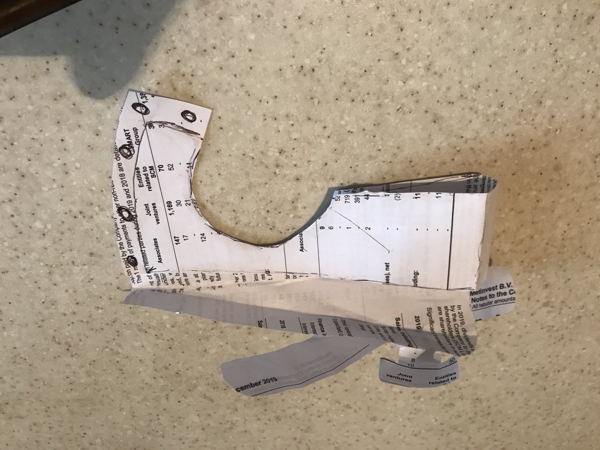

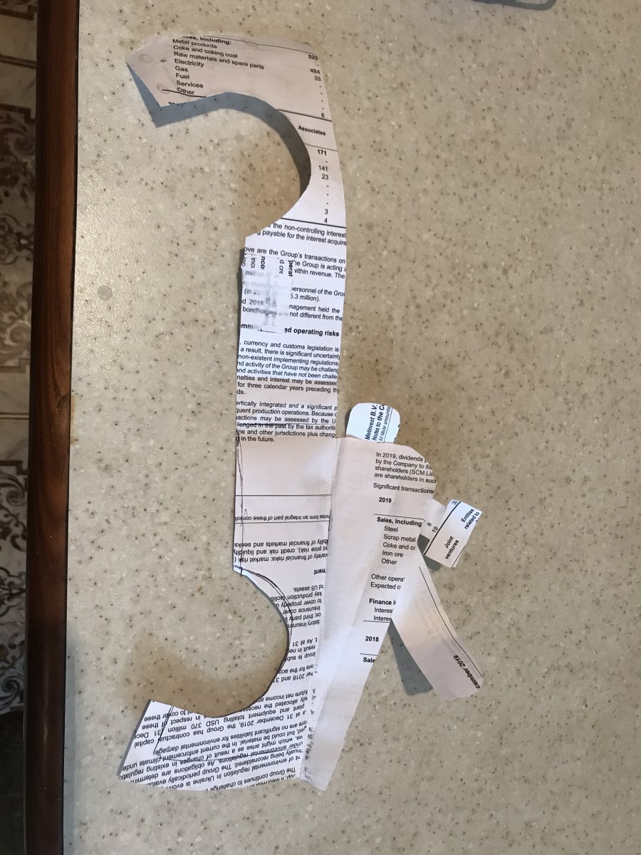

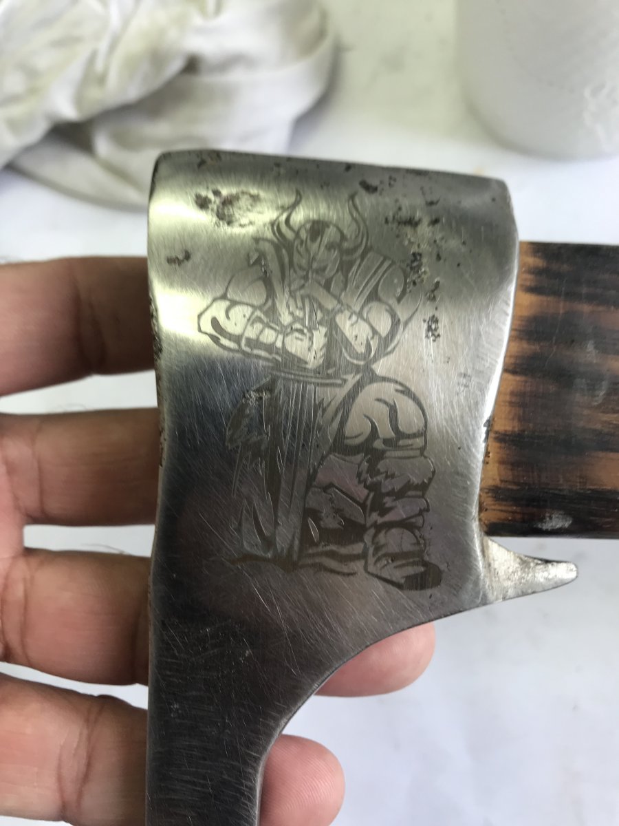

    Продолжу.

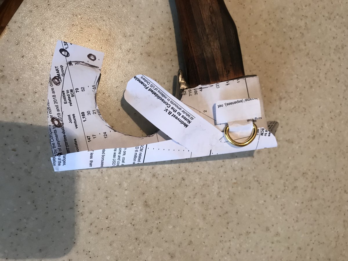

    В магазине «Для тех,кому на карантине нечего делать» закуплены люверсы,заклёпки,шпенёк и толстая мягкая кожа в цвет топорища.
    Сделан такой шаблон.Вроде,продумал до мелочей.
    8154, Dietrich88, ViktorKux та 4 іншим подобається це.
  15. Медный
    Медный Oberst
    3.977
    Земля

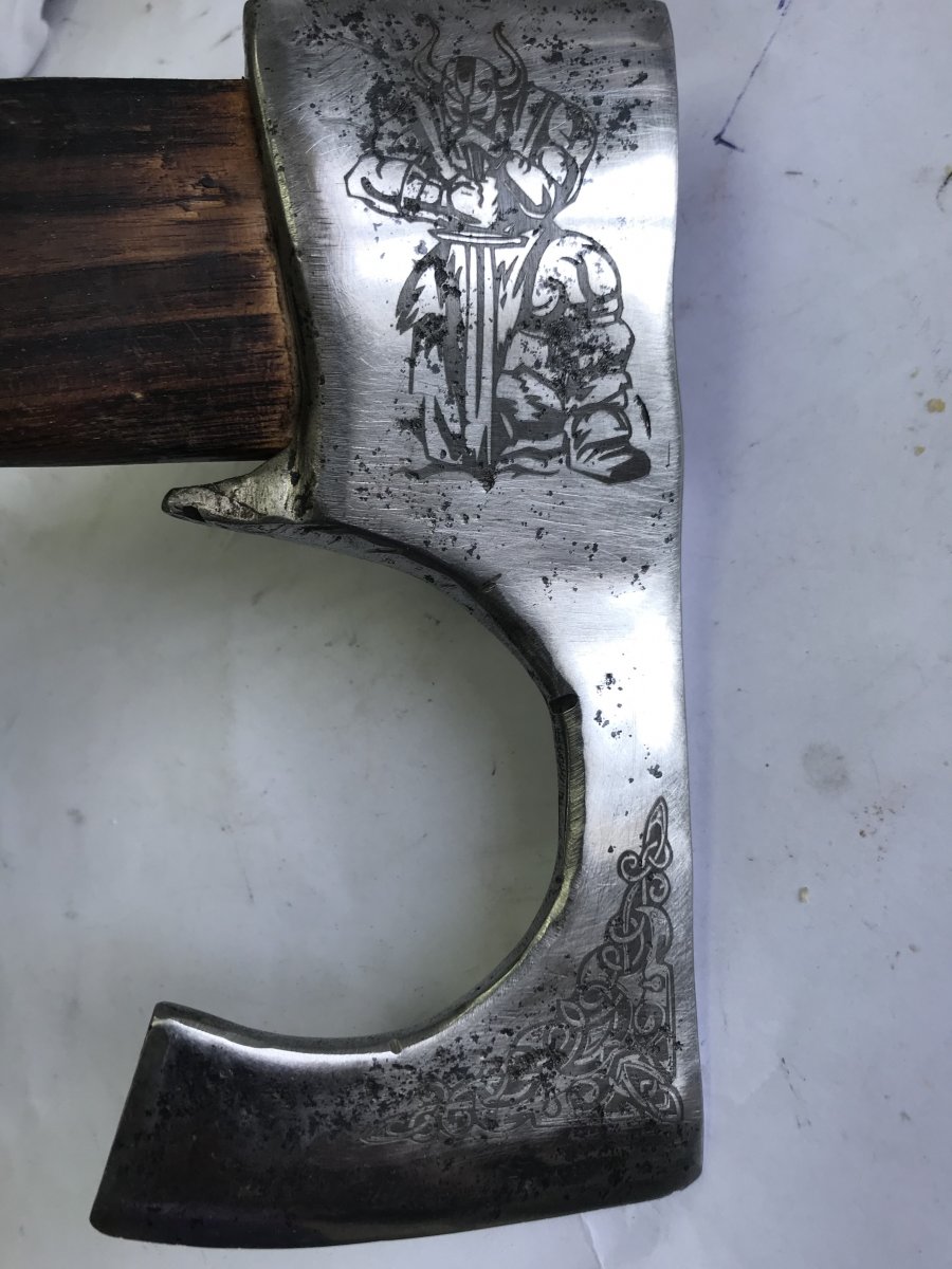

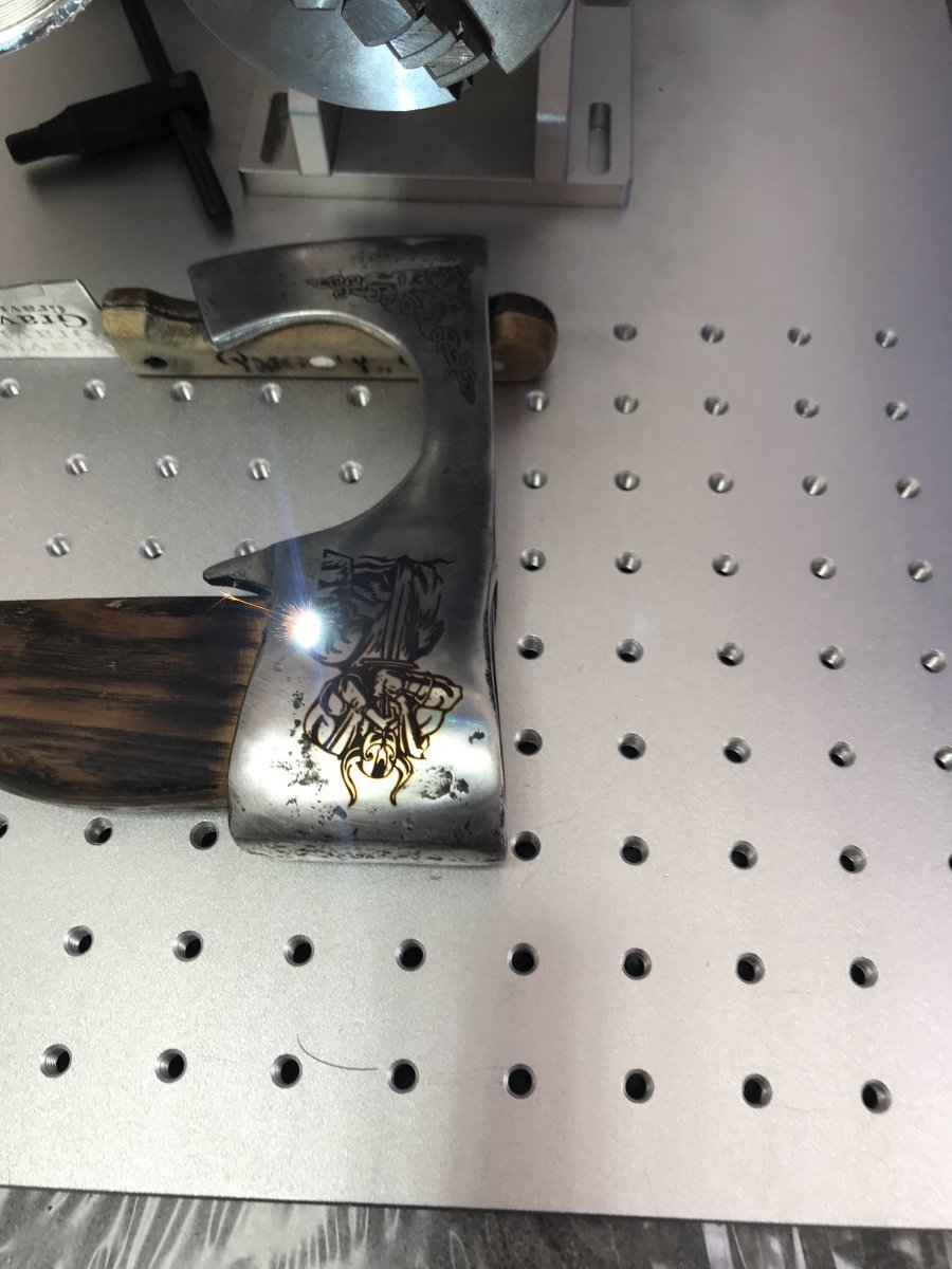

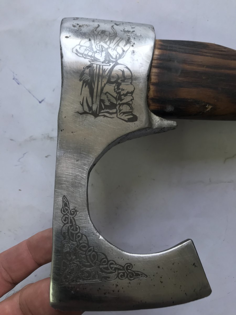

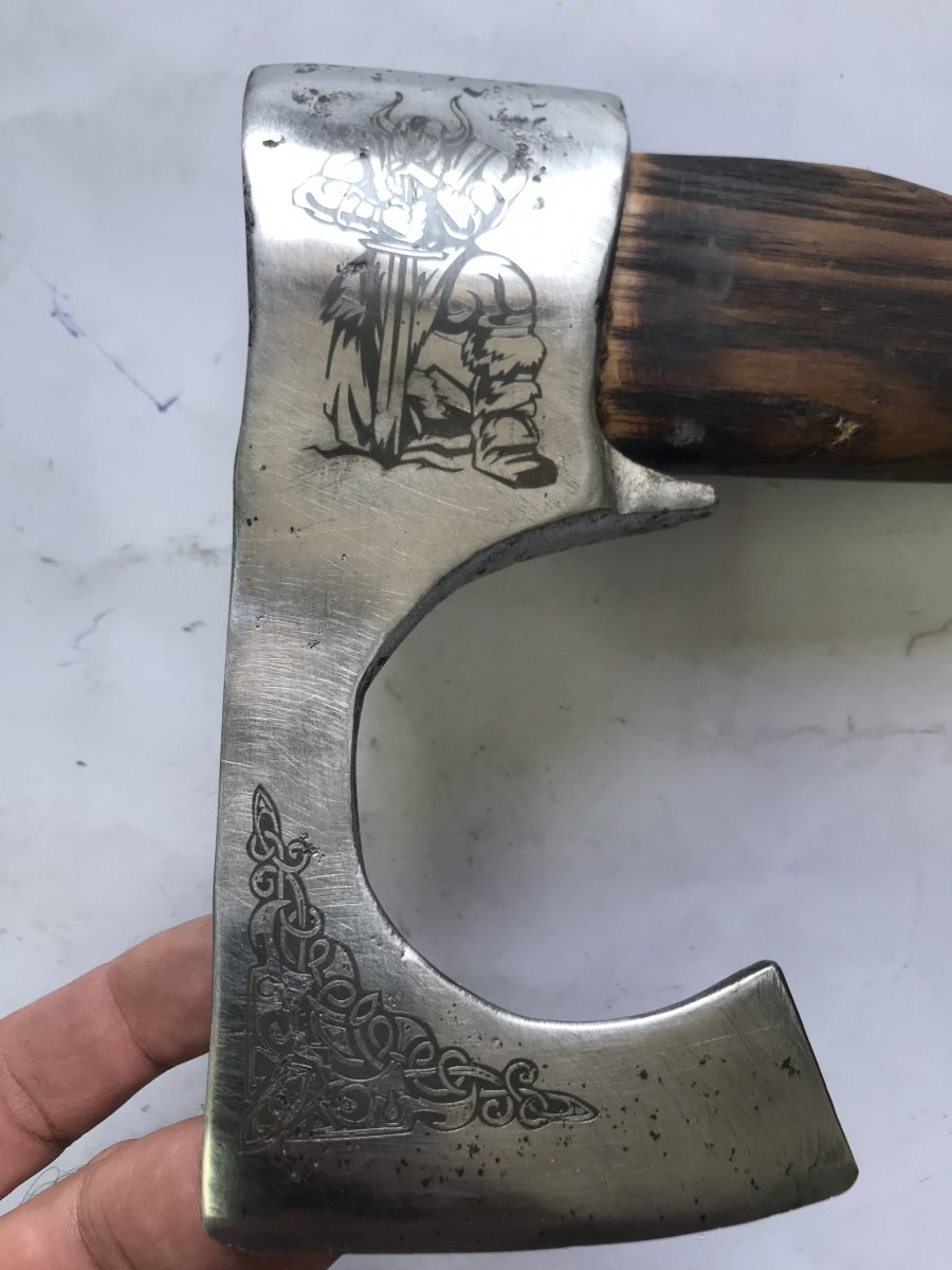

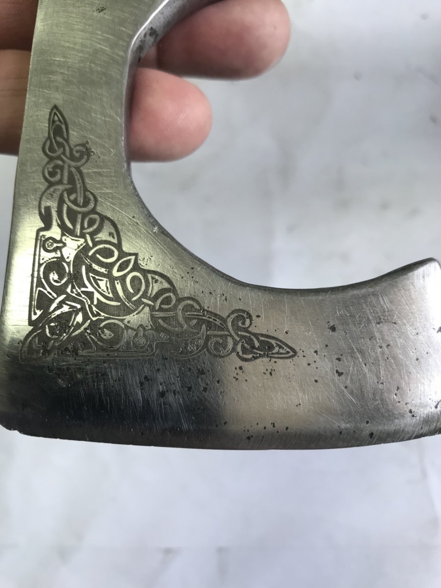

    Нанесена гравировка.
    8154, Dietrich88, ШВАРЦ33 та 3 іншим подобається це.
  16. Йцукен#
    Йцукен# Stabsfeldwebel
    933
    Доброго.Красивое травление.Как делали?
  17. Медный
    Медный Oberst
    3.977
    Земля
    Приветствую.Лазер.
  18. Йцукен#
    933
    Ууу...Жаль.Я думал в ручную.Так не честно(но красиво:D:smile_12:).
    Боб67 подобається це.
