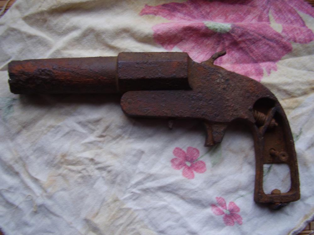

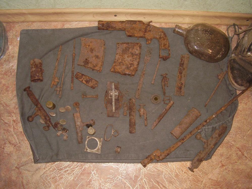

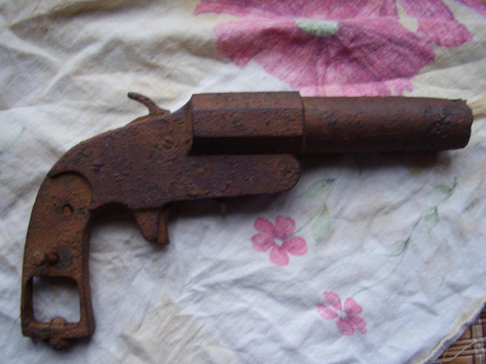

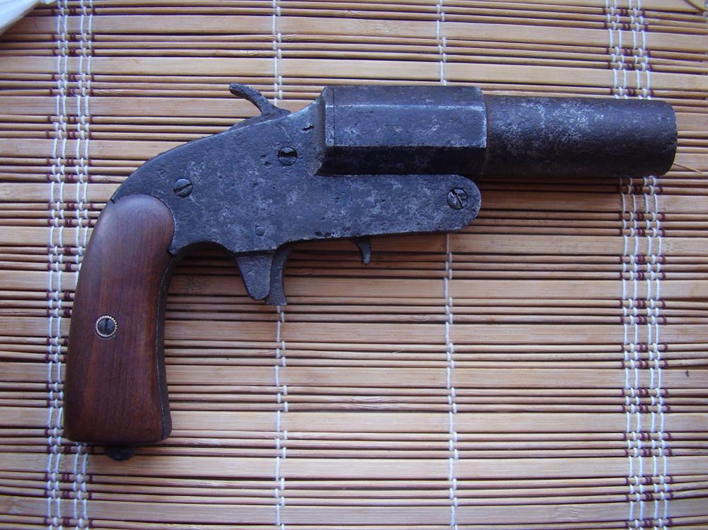

    Как-то нашел я среди прочего оеспешку Рдултовского.
    Ствол на кончике был весьма уставшим, но в остальном совсем таки ничего.

    Почистил карщеткой и руки зачесались. Возникла мысль о реанимации.

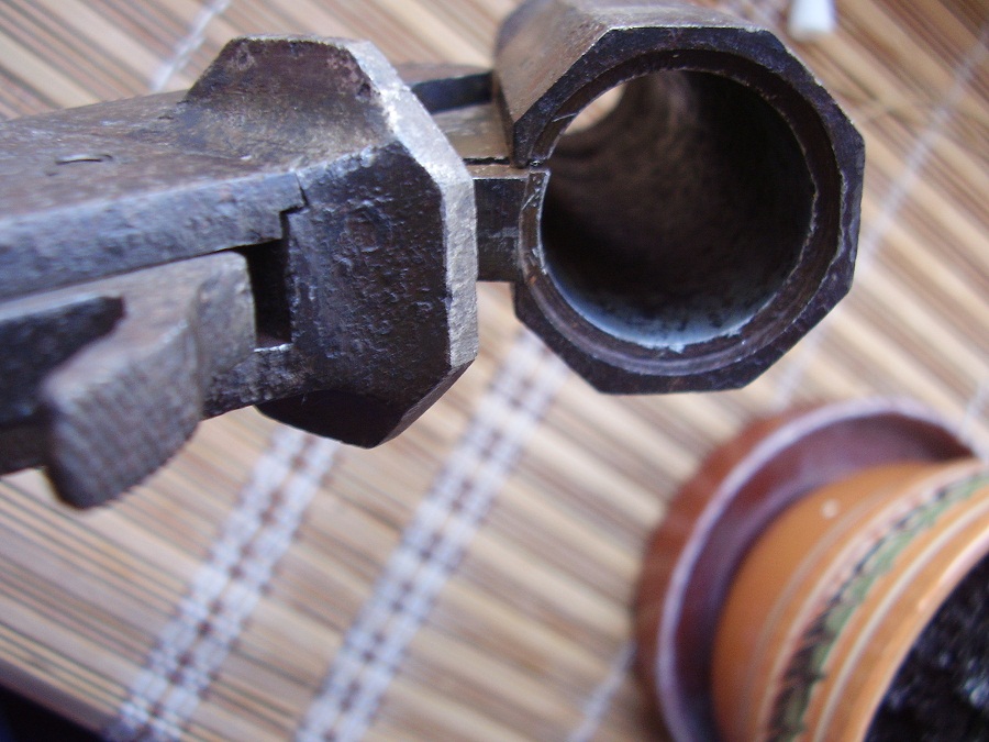

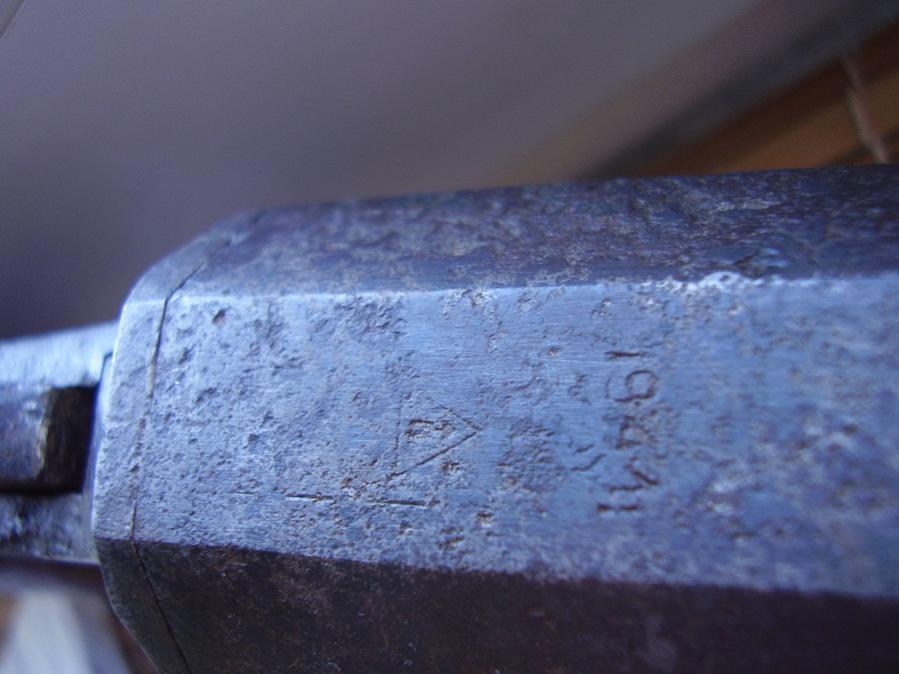

    И работа закипела. Малую часть сделал я, но тут подключился к работе мой добрый друг и результат не заставил себя ждать.
    Салюты на Новый год обеспечены.
    З.Ы. жаль ствола конечно, но так она получилась компактней, к тому же укороченный вариант тоже присутствовал в природе.

    Чем отмачивали если не секрет?А,то моя уже месяц в керосине киснет,ржавчина потихоньку уходит,а больше результатов никаких нет,ничего не двигается.И ещё каким образом открывается ствол,где защёлка или ещё что?

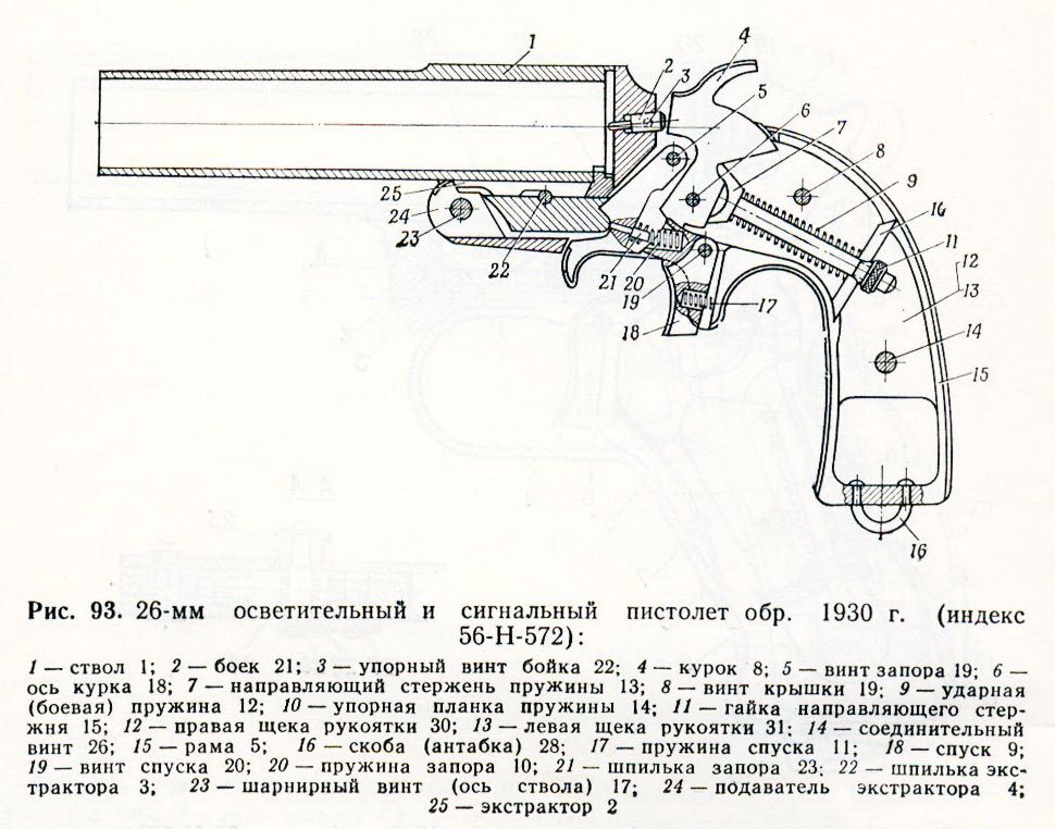

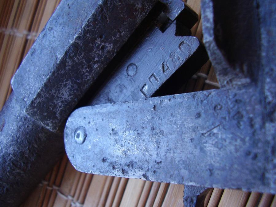

    Раньше отмачивал в лимонке, но на этот раз поэксперементировал - кинул в крепкий раствор щавелевой кислоты на сутки. Ржавина ушла, помалеху все ожило и задвигалось, метал остался естественного цвета. Были проблемные болты, но по ходу все раскрутилось. В нутрях вообще идеальный сохран оказался.
    Вот тебе схемка, что куды и как ;)

    Да на глаз я сыпал, где-то 250 гр на 1,5 литра... Чем круче раствор, тем быстрее пойдет дело.

    Просто таким метал получился после щавелевой кислоты. Никакой дополнительной обработки я не делал, просто помыл под проточной водой и почистил щеткой из железной стружки (для посуды есть такая) далее фен и промасленная тряпка. Немного 120 наждачки местами. все....

    Недавно прикупил себе такой же девайс, но в худшем состоянии. Пробовал использовать по прямому назначению-не работает( капсюль не пробивается, остается только слабая отметинка). Есть подозрение, что боек коротковат. Не могли бы Вы померять длинну бойка на Вашем ОСП? И еще боек фиксируется винтом справа, я правильно понимаю?
