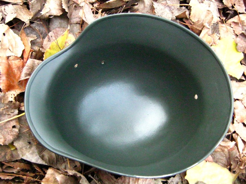

    Попалось пара шлемов .http://reibert.info/threads/Гансошлемы-М-35-М-40-64й-р-Под-реставрацию.416991/ Продавать не вижу смысла - сохран хорош (нижняя пара) . Решил оставить себе на полку . Взялся за М-40 .
    Купил грунтовку серую , пр-ва ЕС . Сохнет быстро , шлифуется хорошо . Держит скол и царапины . Дунул . Шлифанул наждачкой , обезжирил и снова дунул , пульвером . Краску подбирал на подборе . По мере восстановления - будут фото . А пока сохнет . Чем дольше - тем лучше .

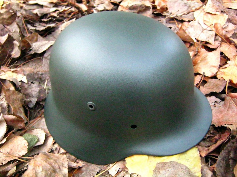

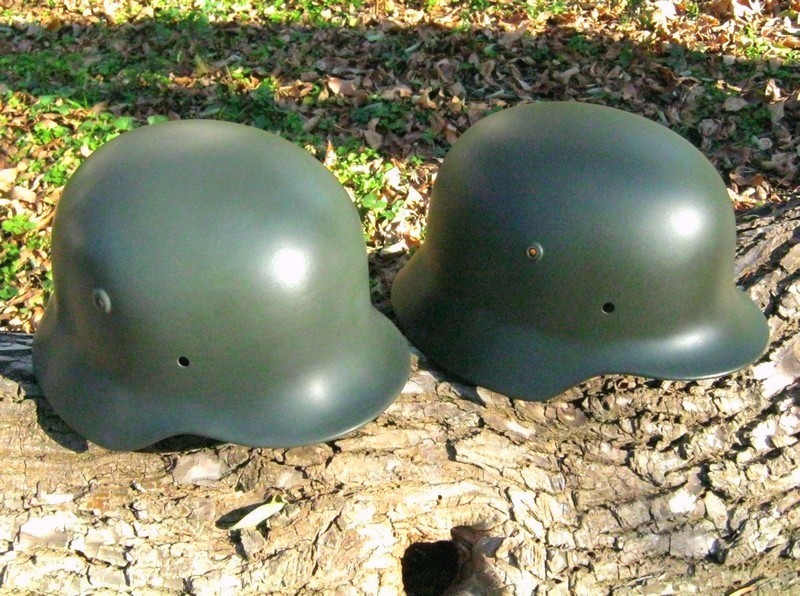

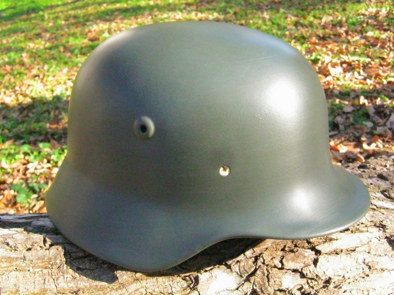

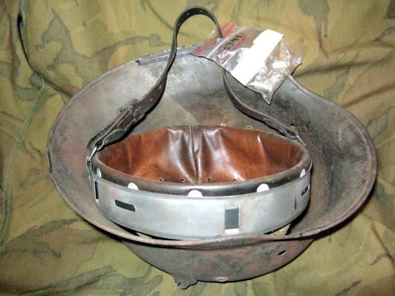

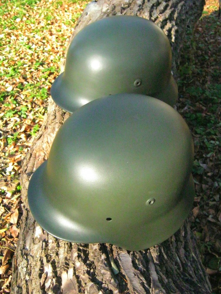

    Пока сохла М-40 , сделал ей до пары М-35 , исходник тридцатьпятки был вообще шикарен ! Отенки обеих немного разнятся по тону ... . Чухать-царапать думаю не стоит , на военно-историческом страйкболе сами застаряться :)... Поставлю деки и подшлемы - покажу коненечный результат !
    Ваше мнение по окрасу?:beer:

  3. egoiste
    egoiste Stabsfeldwebel
    559
    Одеса, Україна
    Симпатичные! На 40ке вентиляшки красивые! С ув

    Та да ... торчат шо соски у студентки ! :oops::D На 35ке не хуже - очень выраженные , по сравнению с теми втулками касок (менее выступающие) , что были у меня ранее .

  6. F.O.Mozer
    F.O.Mozer Stabsfeldwebel
    1.415
    На сороковке царапины в глаза бросились-вот не пойму они под краской или поверх?Как то окуратней надо,ждем фото с подшлемами

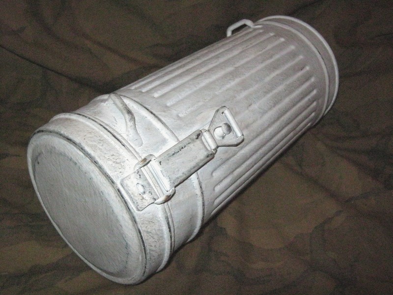

    коли так ... Есть задел по чердачке . Для начала оформил себе ЛЮКСовский газ-бак под лютую русскую зиму 1941-1942 гг . . Далее следим за фото . Тех-проц по запросу в мою л.с.

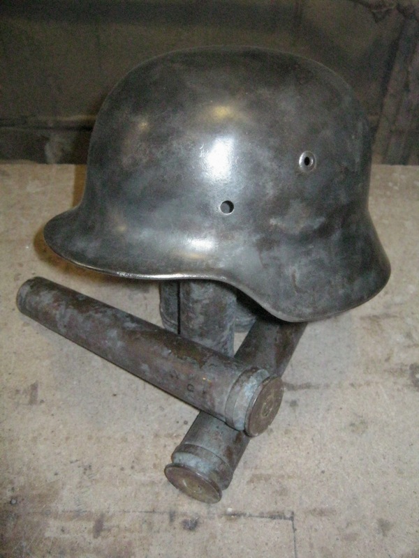

    На взлете чердачный "боевняк" . С подшлемом от форумчанина ...

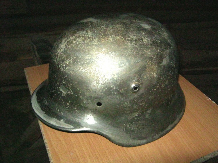

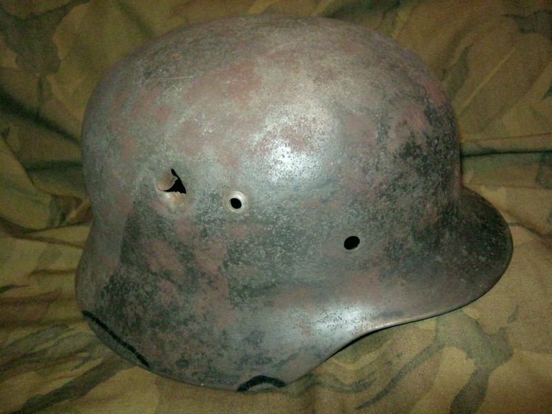

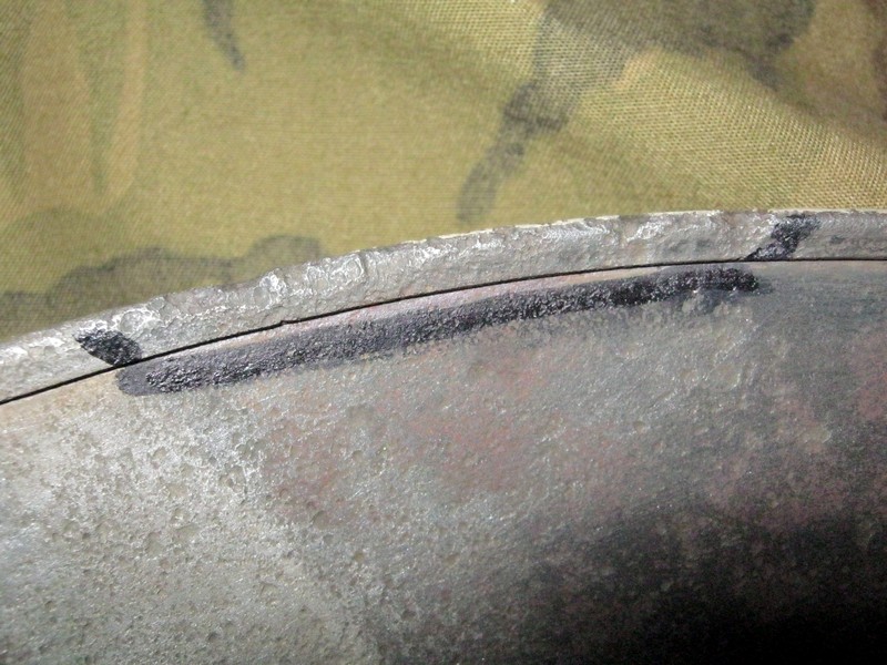

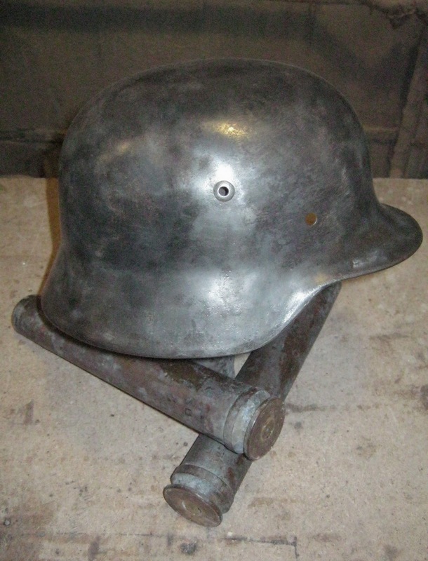

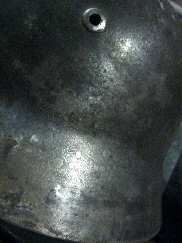

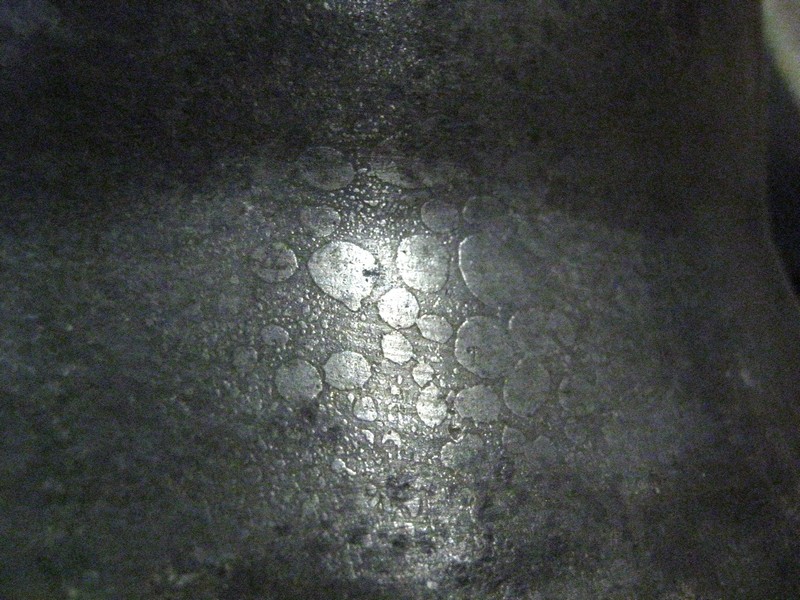

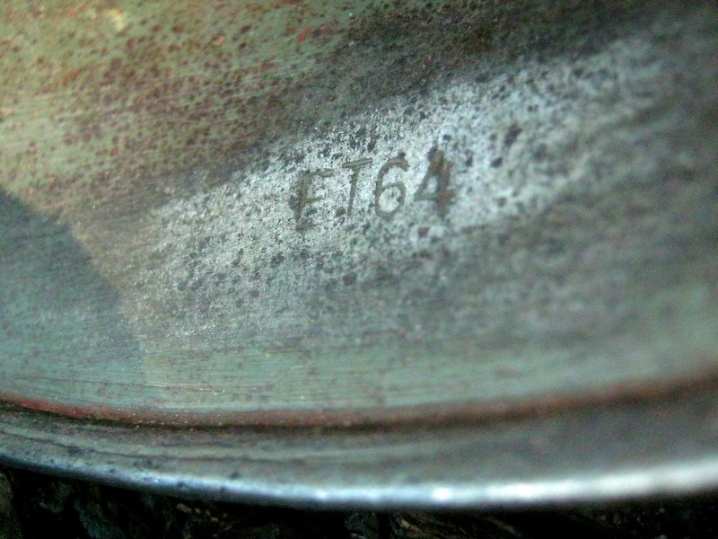

    Попался М-35 в черданом сохране , будет под зимник . Исходник ЛЮКС . клейма ET . Сталь интересная - как крокодил ...
    andr-saakyan та PURGEH подобається це.

  13. PURGEH
    PURGEH Stabsgefreiter
    408
    неплохой сохран для колппака, сталь как кожа у крокодила вижу впервые, может это от времени?

  14. Стрелок
    Стрелок Leutnant
    2.616
    Украина , Днепропетровск. .
    Это работа пресса . И не такие приколы бывают при штамповке .

    Интересный рисунок стали, у меня на М42 сталь в полосочку .

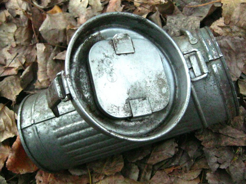

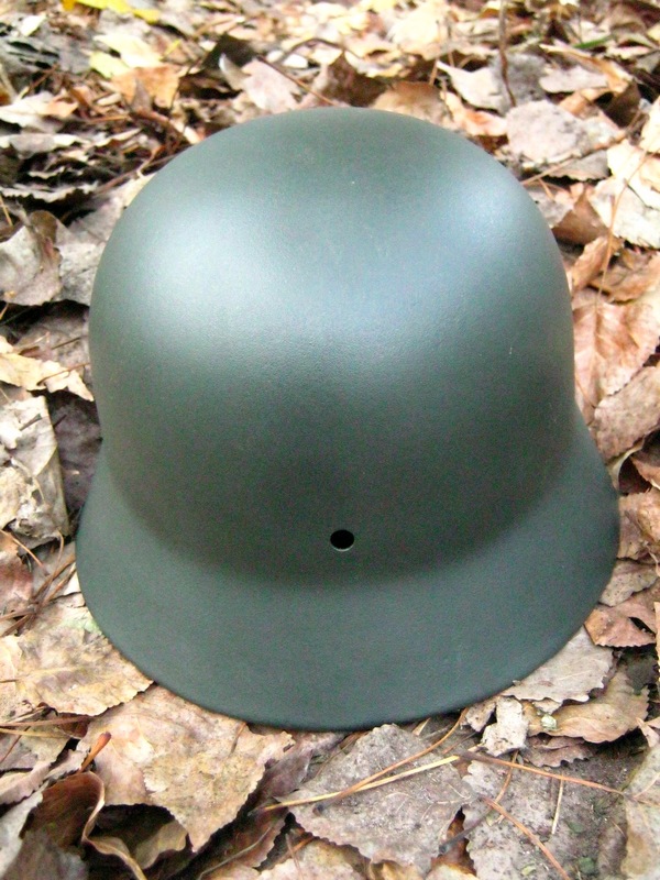

    "Крокодиловая" тридцатьпятка покрасилась .Вотс . Теперь деки ,подшлем и зимний полевой окрас ... Сегодня утром зашел на барыжку - порадовал себя чердачным газбаком , довоенного производства (фото после моей очитски ). Буду красить...

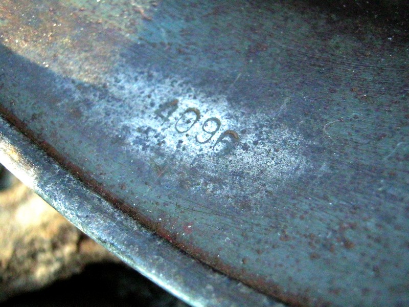

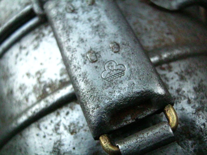

    По клейму ( Везувий какой то :) ) на газбаке не просветите ?

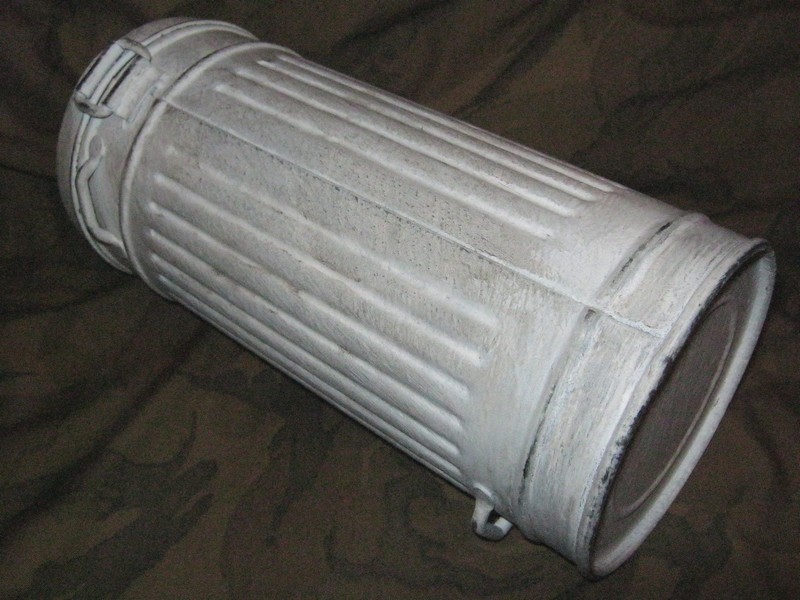

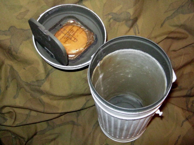

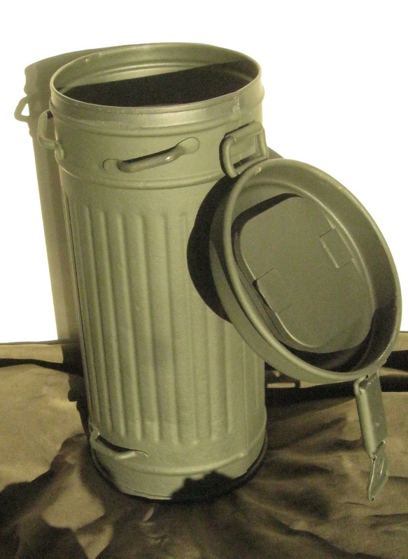

    Привел в чувство газбак с барыжки . :)

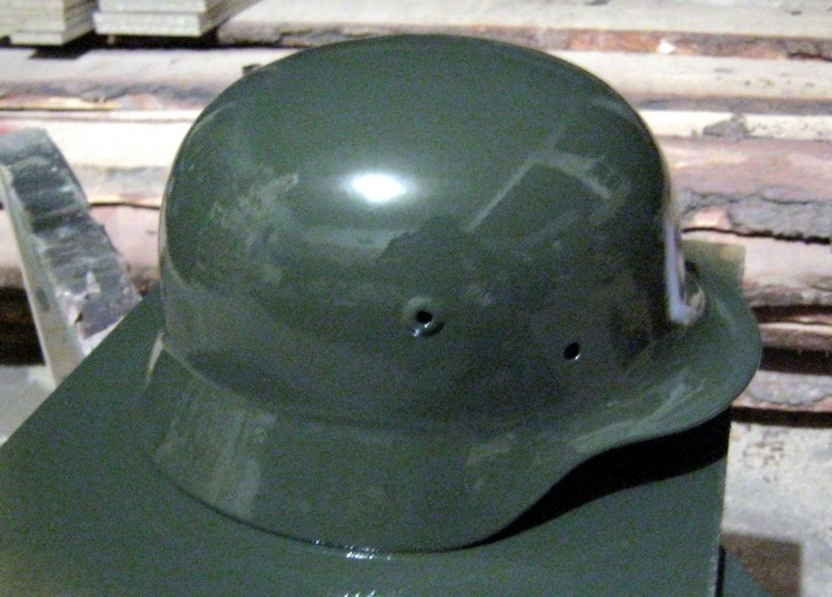

    Нутряна и пудренница на тон темнне вышла - дул остатками краски к шлемакам , наружка - свежий замес , чуть светлее и более матовая ... Хотя мешали краску по старым пропорциям ... Вот вам и колеровка .
  22. alex-kv
    alex-kv Stabsfeldwebel
    29
    977
    УКРАЇНА
    Шлем у Вас вышел в отличном цвете РАЛ 6015:smile_12:, а вот с баком по цвету промахнулись, он на поздних РАЛ 6006 или на ранних РАЛ 6008, в окрасе 6015 не встречал. У Вашей красочки сейчас присутствует синий пигмент он здесь лишний, надо чуть теплее цвет делать, добавить малость оранжевого см. фото [​IMG]

  23. Rikoshet
    Rikoshet Stabsfeldwebel
    762
    Днепровские ... мы.

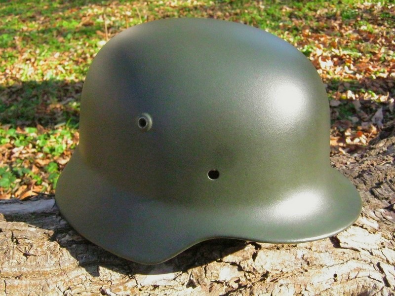

    Спасибо за отзыв . Фоткану при уличном свете . Вспышка , возможно , все закосячила ...
  24. Rikoshet
    762
    Днепровские ... мы.
    При дневном . Вроде не синеет . Типичный Апфельгрюн ...
