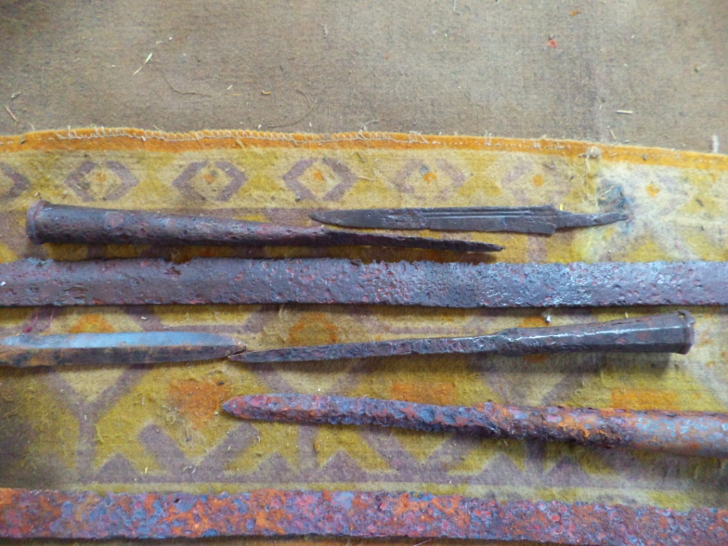

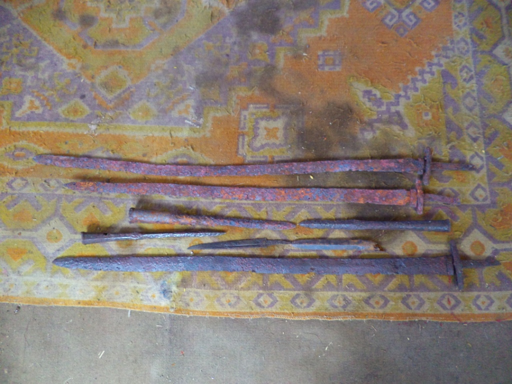

    У товарища завалялось некоторое кол-во хозарского железа,покалеченного.Решил попробовать с ним повозиться,вот,что из этого получилось,две сабли пока нечищены,палаш и копья немного почищены и вскрыты воскомюВопрос,кто сображает,как правильно очистить дальше и законсервировать?Спасибо отозвавшимся.

    я свои вещи, правда не таких габаритных размеров, чистил механически, выводил форму, потом закидал на пару суток в дистилированую воду, что бы соли выходили. после этого вкидал в раствор танина на неделю, а уже после этого всего нагревал до 50 градусов и вкидал в микровоск. уже пол года прошло ни топор ни наконечники ни фибула не посыпались.

    Полгода-это не время.Свою саблю я держал в дистиляте почти год,переодически её очищая и меняя раствор.Потом сушил,вкрыл воском,жду результат.Слышал,что эти вещи вымачивать нельзя,слоённый метал,может порвать.Но за совет вам спасибо.
