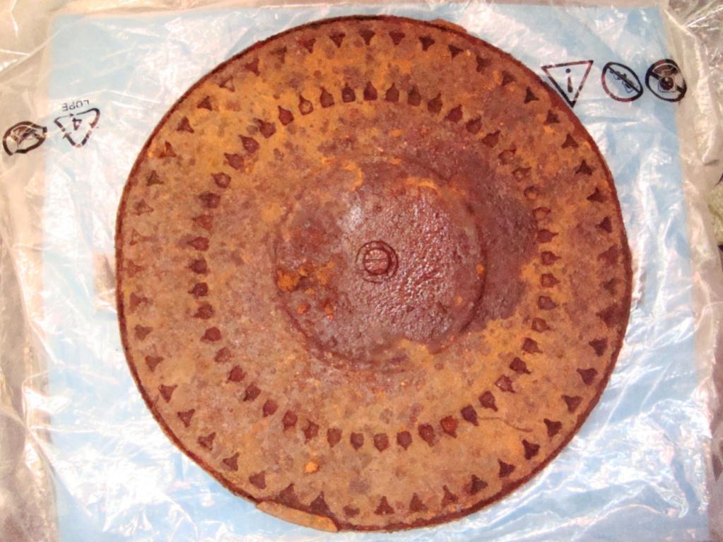

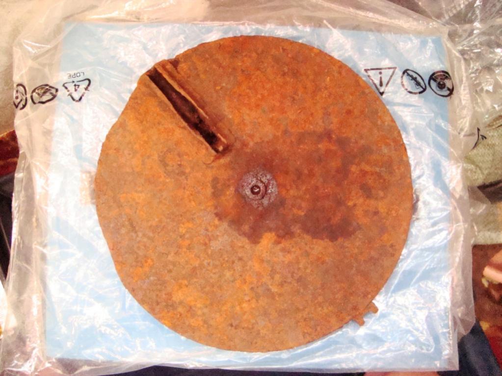

    Камрады, дайте совет пожалуйста! На прошлой неделе поднял диск от ручного пулемета дегтярева. Болт и втулка на диске закисли напрочь. Залил ВэДэ-хой, но толку ни какого нет, срубать жалко.Замочить в кислоте полностью нет возможности. Подскажите пожалуйста, как его можно вскрыть не убивая болт болгаркой и прочими варварскими методами.

    Диск не гнилой? Или хочется, диск сохранить?

    Диск снаружи целый, обода при отгибании отверткой не крошатся.

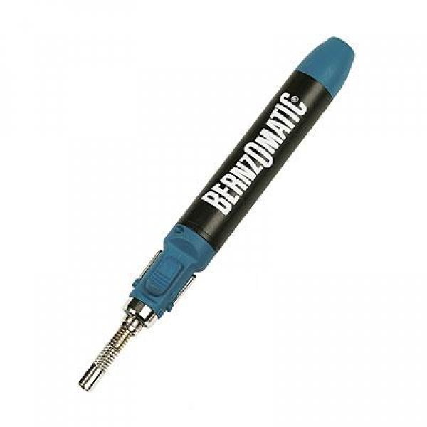

    Лично у меня для разборги копанины(винты,болты,штифты) горелка-карандаш (д.5 мм) балонная горелка (д.20мм) и пропано-кислородная горелка с двумя соплами.
    5 мм (как на фото) горелка для локального нагрева вешь незаменимая.

    Не спешите,резьбовая часть которая держит крышку находится внизу диска.Так что ВД нужно время чтобы проникнуть в резьбу.

    Высверли, и не мучайся. Резьба винта снизу диска.
