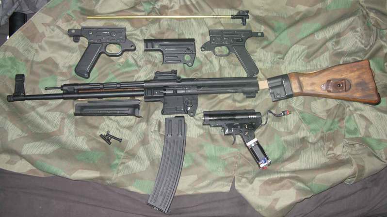

    Приветствую Всех!Помогите с разборкой данного девайса,главный вопрос с чего начать.Приклад уже в процесе тюна.Может у есть взрывсхема.

    Разборка

    WAR DISA Спасибо за фотку,но хотелось бы узнать порядок разборки,с чего начать?С какого винта?

    Свой разобрал,может подскажет кто как вынуть внутренний стволик?,и наружний тоже ,хочу сделать стальной,\видимую часть\?

    когда снимается левая накладка(большой шестигранник)под ним внутри есть ещё одна шпонка(фиксатор ствола)(если поднести корпус к свету,она видна)(снимается по-моему шестигранником 2,5)она выкручивается,и овобождает ствол(я перед демантажом ствола ставил засечки,чтобы потом не пристреливать привод заново)вынемается ствол,и внутренний стволик легко выходит из корпуса.а процесс сборки-сначала внутренний стволик ставится,после,на него одевается внешний,и фиксируется шпонкой;)

    Спасибо wehrmacht41,всё снялось!Ещё просьба, где прикупить ремень на МР44?
