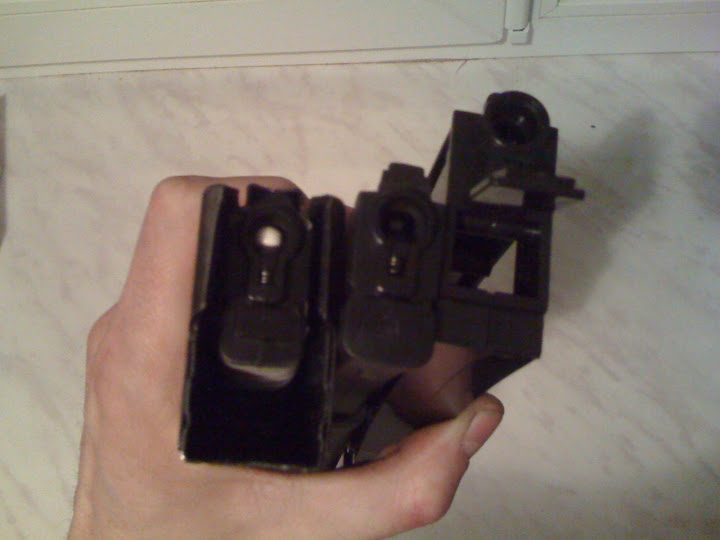

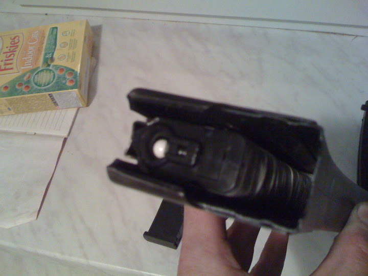

  14. Erwin_Riefkogel
    Erwin_Riefkogel Erik für immer
    9.868
    ОЗСП "АЗОВ"
    Подходят. Как раз от МР5 идеально подходят.
    Механу надо либо развернуть в корпусе бункера либо срезать и повернуть голову...
  15. kabaka
    kabaka Stabsgefreiter
    18
    26
    511
    Одеса Україна
    ОК. выложите фото своей переделки, а я выложу свои.
    Если сильно посторатся, то можно и яйца от G 36 посавить:smile_12:. Только зачем ?! есть более простой способ.

  17. kabaka
    18
    26
    511
    Одеса Україна
    Это шутка такая.
    Ха-ха-ха.
    иду фотать свои!

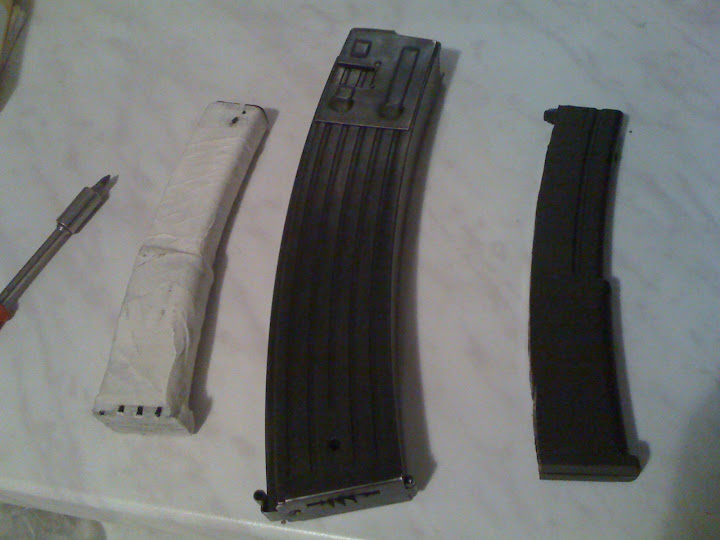

  19. Erwin_Riefkogel
    9.868
    ОЗСП "АЗОВ"
    Вот ребята из Киева делились своими секретами
    Внутрянка механы от МР5.
    Немного пилинга-напилинга и бункер СТГ превращается в механу.
    Фсе на фото:

  21. Erwin_Riefkogel
    9.868
    ОЗСП "АЗОВ"
    мы пошли примерно по такому пути - только взяли механу от МР5 (СА) на 100 шаров и к ней приделали голову не от бункера - я ее собственную (только развернули на 180 градусов)...

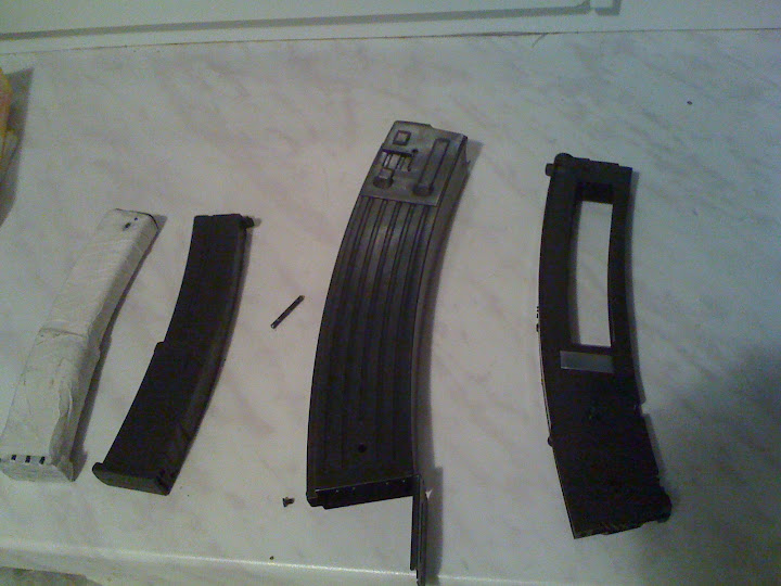

  22. Erwin_Riefkogel
    9.868
    ОЗСП "АЗОВ"
    Есть вариант переделки бункеров из магазинов от MP7.
    Взято с забугорного форума
    Но китайские механы от МР7 крайне говенные...
  23. kabaka
    18
    26
    511
    Одеса Україна
