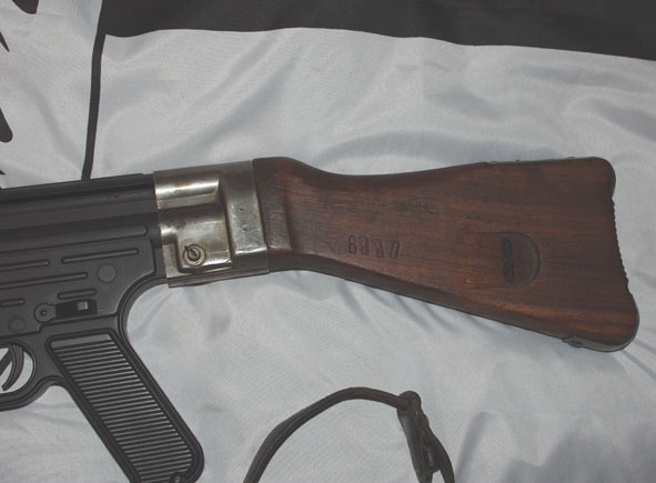

    Оригинальный приклад встал как родной.
    Попробую поставить имеющиеся оригинальные детали, но щечки несколько шире, чем рукоять СТГ.
    Так что придется довольствоваться тем, что есть.
    С китайского приклада содрал краску, под которой обнаружилась трещина. ПРидется повозиться...

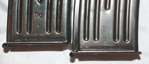

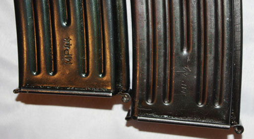

    Возможно ли попросить Вас сделать фото клейм на магазине с левой и правой сторон оного? Имею искренний интерес

    Постараюсь вечером сделать, есть с разными клеймами, сделаю оба варианта.

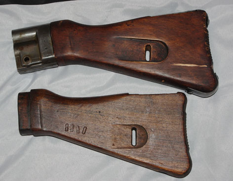

    я с прикладом поступил немного проще. Хотел сначала поставить натуру, но потом пожалел дерево и снял с натуры только железяки, а китайца ободрал от краски как и советовал комрад, а потом просто обработал очень сильным раствором марганцовки в два слоя. После высыхания протер губкой для мытья посуды. Сухой и новой, тер шершавой частью. А потом просто промазал обычным оружейным щелочным маслом "Русак". Результат превзошел ожидания. Он оригинала почти неотличим. Найду шнур от фотика и скину результаты вместе с обещанными клеймами на магазинах.

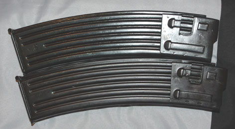

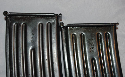

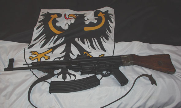

    Вот обещанные фотографии клейм на магазинах и 2 приклада
  19. Sanken
    Sanken Stabsgefreiter
    293
    Koenigsberg
    Верхний приклад китайский после зачистки, обработки маргонцовкой и пропитки маслом. На нем железки с оригинала. Шурупы на нем тоже родные. Головки на шурупах под плоскую отвертку, а не под крестовую как на китайском варианте. Нижний приклад-оригинал. с него я железки и снял. Хорошо, что отвинтил их, так как накладки были снизу в ржавчине, хорошо протер и смазал, а так бы и ржавели. Клейма на магазинах отличаються по шрифту и производители разные. Даже воронение отличается если присмотреться.

    Приклад действительно супер получился!!!

    Спасибо за фото,было интересно увидеть клейма.
    FXO - исконная Родина штурмгевера - завод Хенель в Зуле
    QLW - Brankaer Eisenwerke AG,Sudetenland
