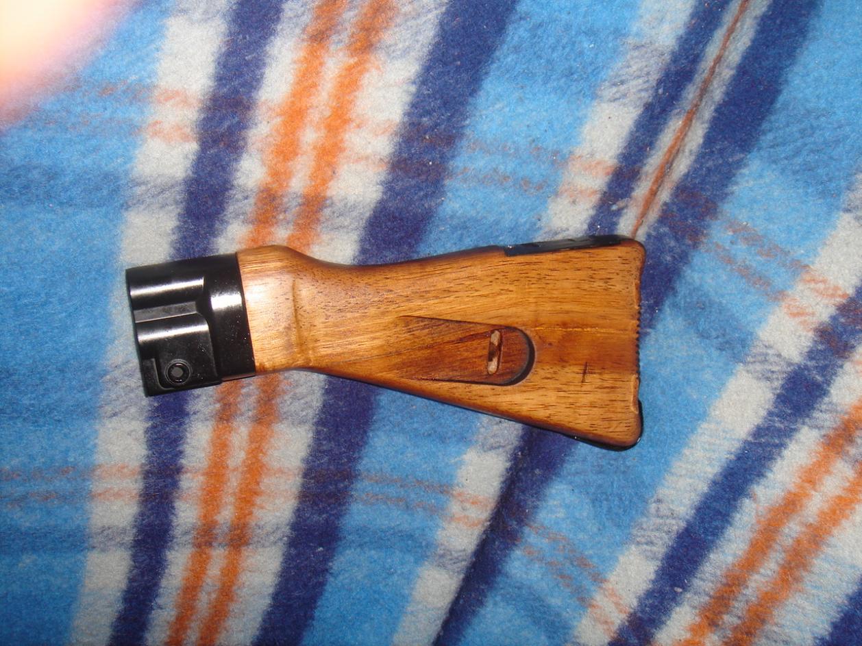

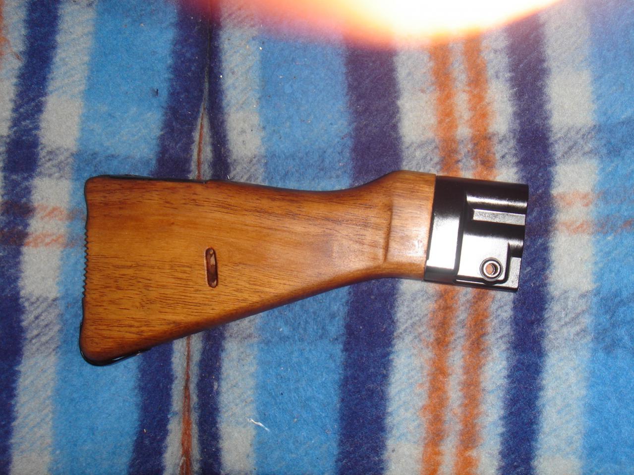

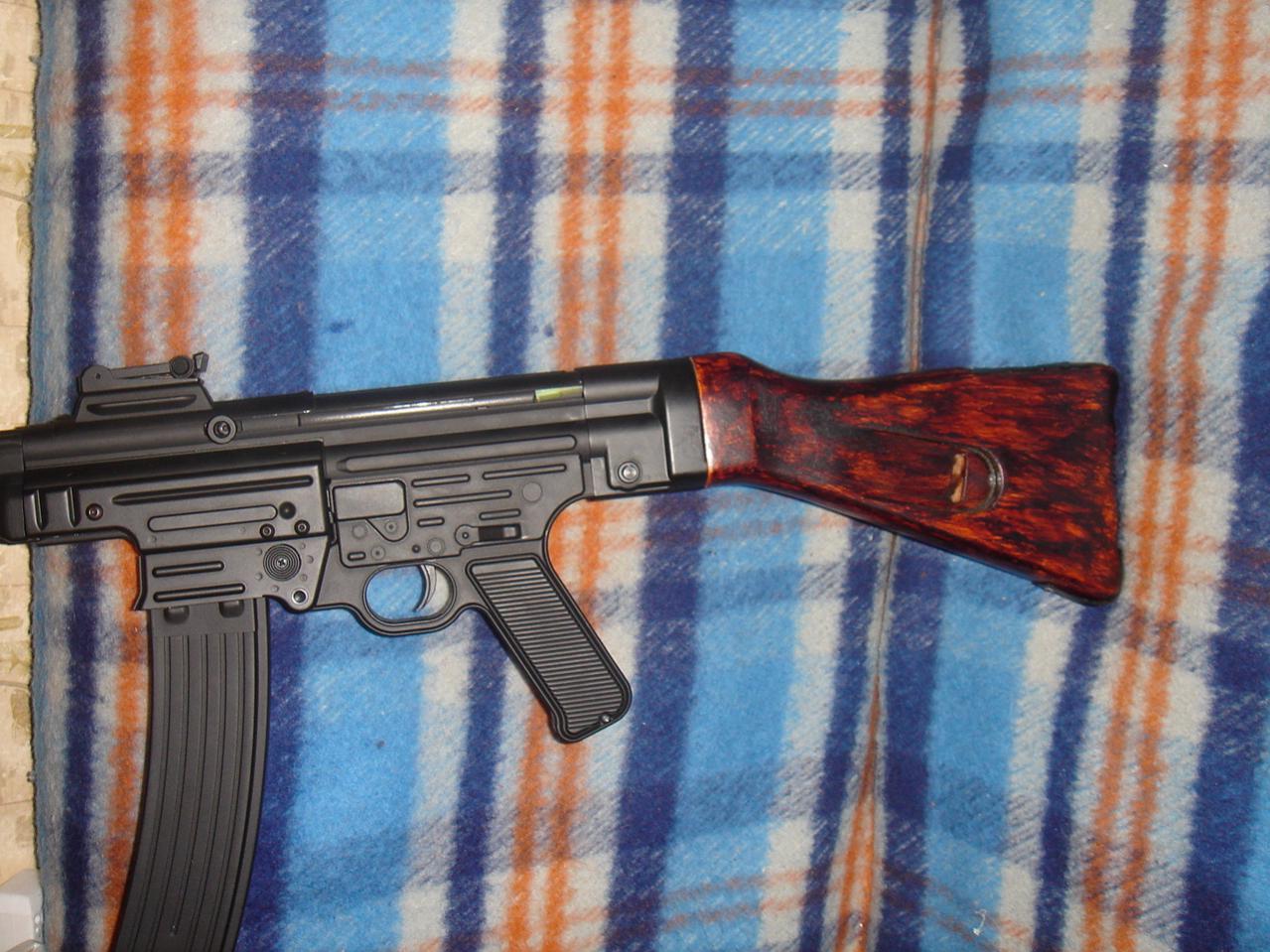

    Наконец-то дождался! Действительно, очень приятная вещь! Сразу убрал люфт приклада путем проклейки пары полосочек жести от крышки консервной банки в местах люфтов на суперклей, и перекрасил приклад. Правда, получилось немного странно - морилка коричневая, а на этом дереве выглядит какой-то красно-черной o_O Как считаете, пойдет такой оттенок?
    Теперь буду думать, как фиксатор приклада закрепить. Просверлить и вставить чеку, конечно, было бы наилучшим вариантом, но не имею соответствующего сверла. Там на стержне посередине есть уплотнительная резинка, думаю, может, ее просто заменить на больший диаметр, чтобы с натягом входила. Но вообще ожидания мои полностью оправдались, реально добрая вещь! Буду теперь аксессуары потихоньку собирать (ремень, подсумки, запасные магазины - хотелось бы, конечно, механ дождаться).

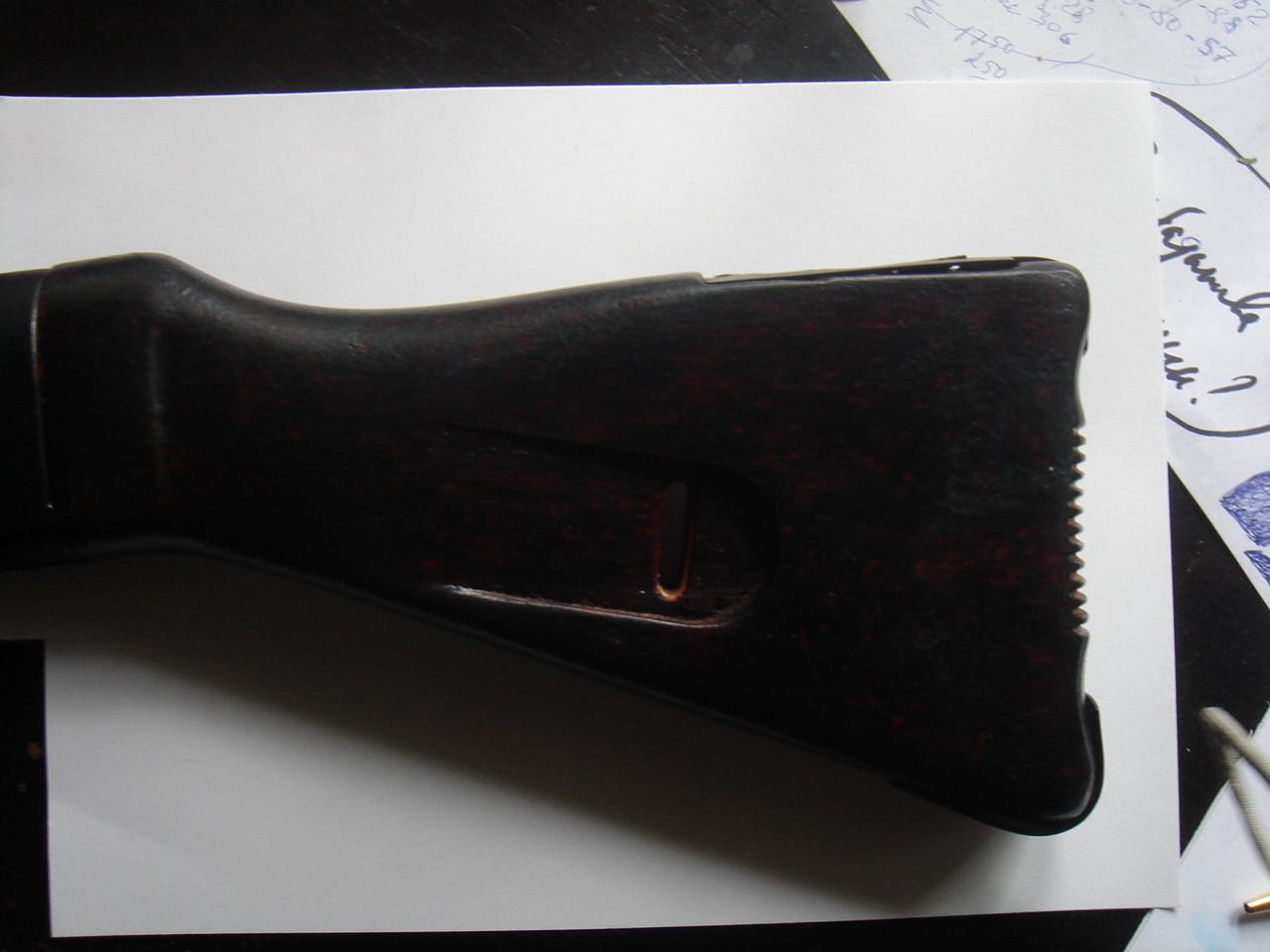

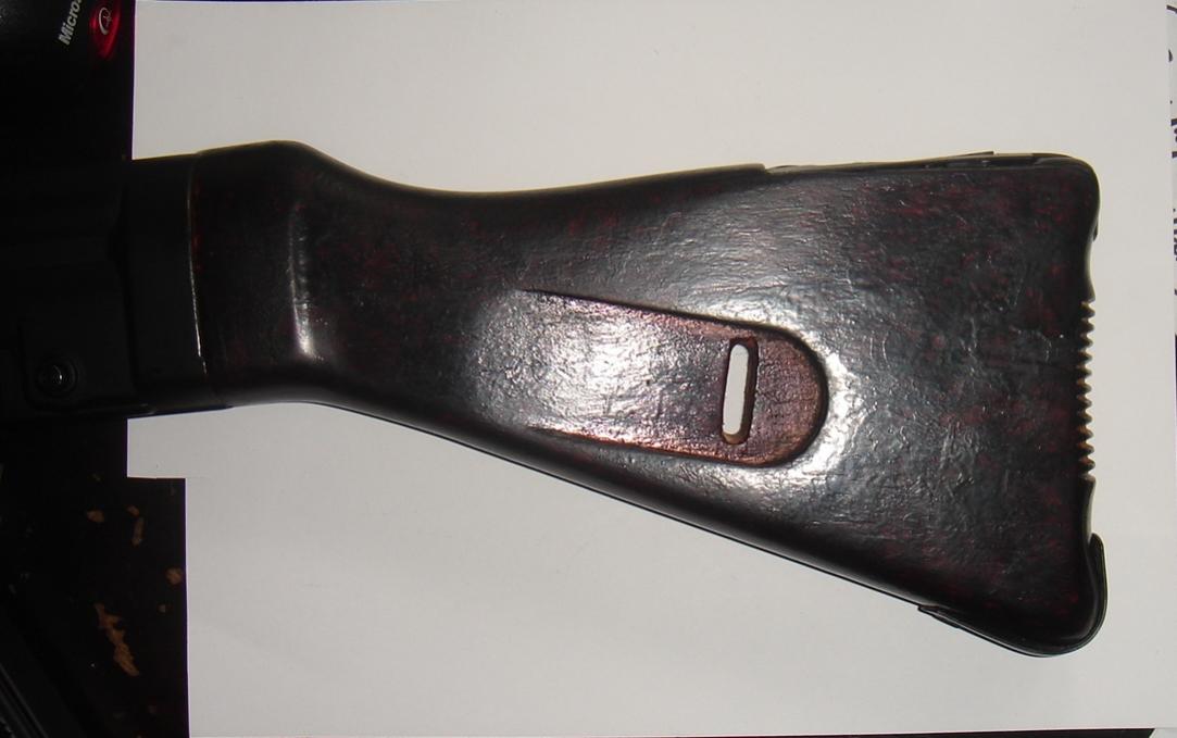

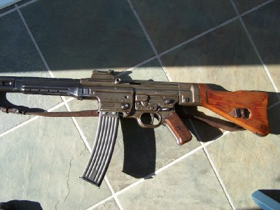

    Думал-думал, всё-таки решился по новой перекрасить той же морилкой, но менее толстым слоем (перфекционист хренов :smile_6:), теперь выглядит так. Закос под фанеру, типа. Третье фото взято из сети для сравнения.

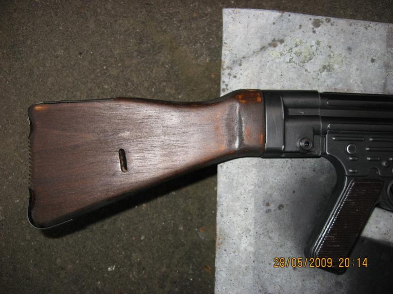

    P.S. Сейчас в третий раз приклад перекрашиваю. Решил сделать, как по приведенной ссылке - не красить, а пропитать коричневым Schaftol'ом. Текстура дерева видна будет, рукам приятней, да и немцы, насколько мне известно, деревянные ложи не красили, а пропитывали (во всяком случае, орех на 98к, про фанеру и МР44 не вполне уверен :)). Может, хоть на этом смогу остановиться :D

    Вот что получилось на третий раз. Шафтол брал темно-коричневый (Dunkelbraun). Пожалуй, действительно, на этом варианте остановлюсь. Еще несколько дней попропитываю, благо деревяха пьет масло, как воду :), глядишь еще немного коричневее станет.
    Прошу прощения у топикстартера за забивание его темы, но, мне кажется, пусть народ смотрит и выбирает оптимальный для себя вариант.

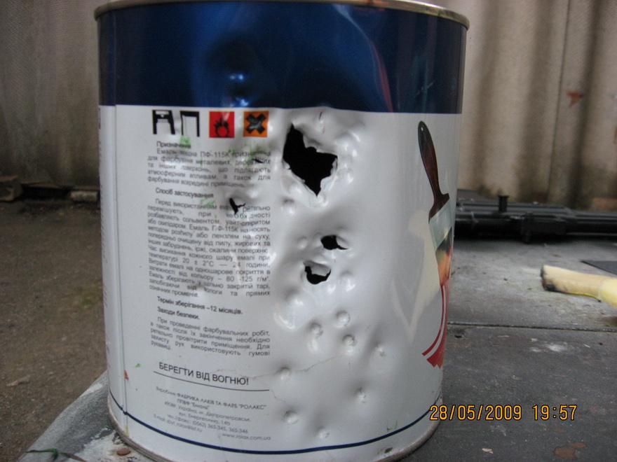

  23. kabaka
    kabaka Stabsgefreiter
    18
    26
    511
    Одеса Україна
    Re: agm sтg 44 Blowback
    данный привод китай изготовил на удивление хорошо.
    голова поршня с подшипиками
    сталтная напр. пружины
    9mm. латунные втулки!!! таких нет вообще.
    и само литье гирбокса намного выше RealSword, C.A. T.M
    если все подогнать, работать будет долго. на все есть щитоЩи
    мой уже месяц как работает.

  26. Re: agm sтg 44 Blowback
    Вчера на игре оценили Кабакин привод с блоубеком на себе-ЗВЕРЬ!При интенсивной войне все отработало идеально,акум работал без изменений в начале и в конце игрового дня.Класс!
