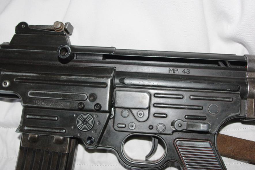

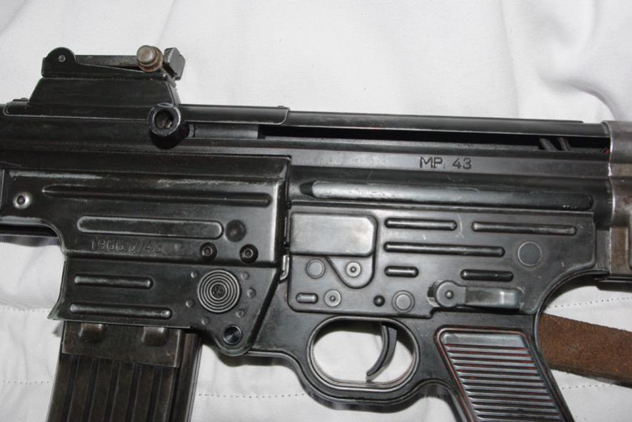

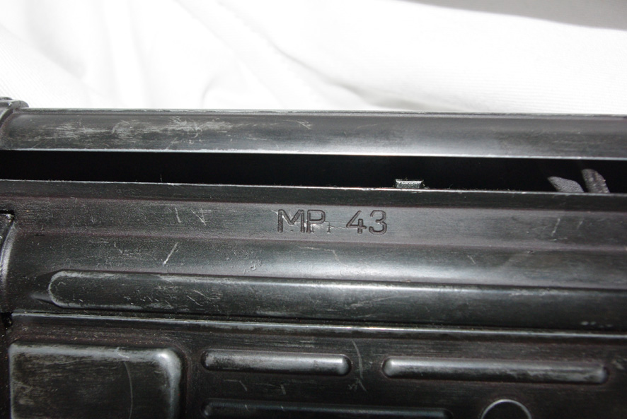

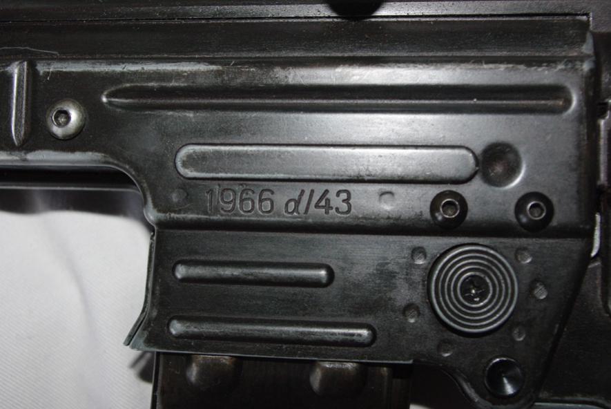

    Я на своем сделал методом лазерной гравировки в мастерской. Сделал с реальной фотографии. получилось вполне достойно судя по фото.

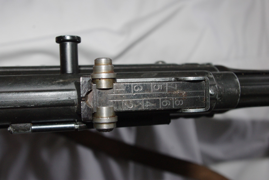

  13. ss-mann44
    ss-mann44 Schütze
    Россия,Анапа
    очень достойно,только почему мп-43?
    а рёбра по бокам места крепления прицела стачивали?
  14. Sanken
    Sanken Stabsgefreiter
    293
    Koenigsberg
    Ребра под прицел спилил. Ибо на данной модели прицел не был предусмотрен. А так как до апреля 1944 года маркировка была МР43, то решил сделать более ранний образец. Тем более, что попалась фотография с такой маркировкой. Вот и продублировал.
  15. ss-mann44
    ss-mann44 Schütze
    Россия,Анапа
    ув. камрад подскажите где можно сделать клейма,у ювелиров?а болты приклада и газоотвод меняли?
    С ув
  16. Sanken
    293
    Koenigsberg
    У нас есть (думаю как и в других городах) мастерская, где делают всякие надписи на сувениры (кубки, таблички и т.д.). Гравировка лазерная. Но только глубокая. Это надо оговорить обязательно, а то сделают легкий рисунок. Сначала попробовали бором делать, но получилось неудачно, зашлифовали и сделали лазером. Доволен. А болты приклада, крепление под приклад и газовая трубка оригинальные. Посмотрите пост № 130 на стр. 7 в данной теме, я там фото приводил.
