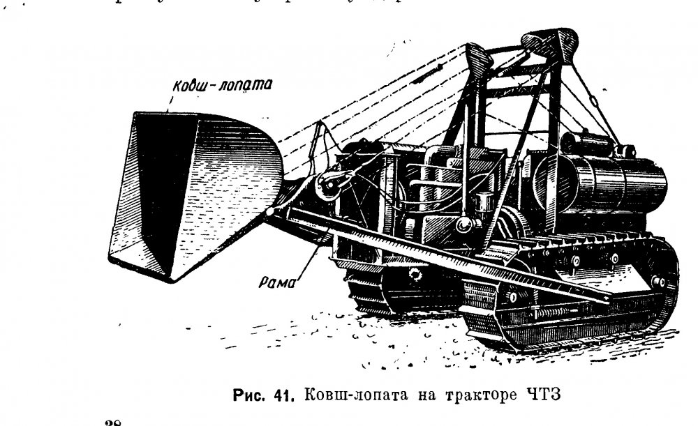

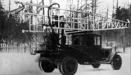

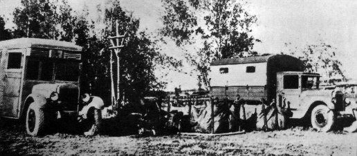

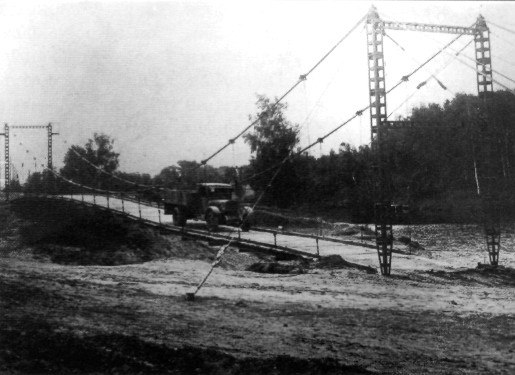

    Попутно еще инженерная техника РККА/КА попалась.
    Развертывание пункта водоснабжения с использованием автофильтровальной станции АФС-5000. 1936 г..jpg

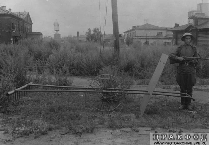

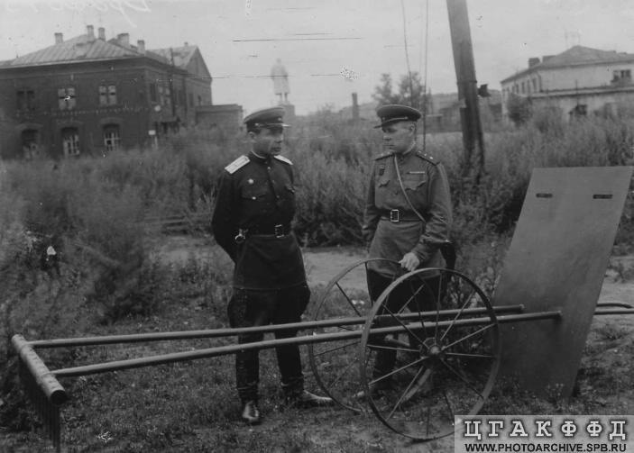

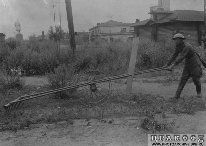

    Сказать честно, не очень то позавидуешь тем кто с этим "чудом" работал. Катить эту штуку по полю (ну только если не футбольное), с его буераками впереди себя, периодически спотыкаясь?!. Скорей всего эта штука так и осталась "соображалкой". Я бы, например, такой штукой пользоваться не стал бы. Проще щупом или ножиком, с миноискателем конечно. И как только В. Бычевский это "чудо" одобрил?
  13. panarin
    panarin Oberfeldwebel
    2.074
    Согласен практическая ценность невысокая. Гораздо практичнее был бы трал (цепковый или катковый) на бронетехнике. Техника разминирования та же была бы.
    Но и щупом, особенно наши деревянные, противопехотные мины, пролежавшие несколько месяцев в земле искать не высокое удовольствие. Тут интересно мышление, в поисках способов разминирования - явно не стандартное.
    с уважением
  14. MARYAN
    MARYAN Leutnant
    1.634
    Самбiр/Москва
    За фото спасибо. Очень интересные. На солдате походу английская каска.
    А что сакается данного "миноискателя" то скорей всего это попытка сделать минный трал.
    Польза от такого изобритения минимальная, чтобы обезвредить мину то ее надо выкорчевать (или взорвать на месте тоесть привести в действие ), а тащить такую штука чтобы она врезалась в землю да еще в ручную, это слишком тяжело, и то если это поле, а представте где кусты и лес, сплошные корни.

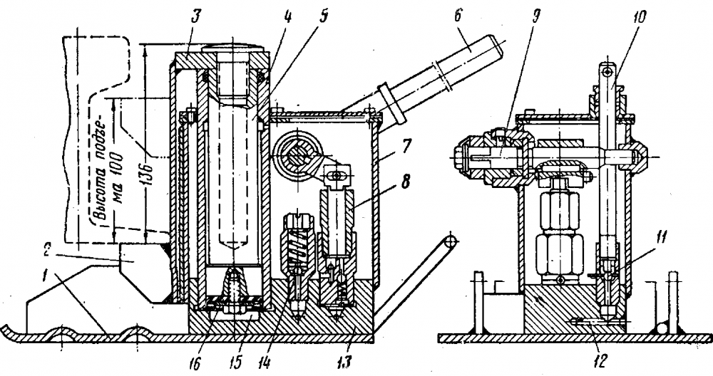

    1) Донкрат путевой. Им саперы из минно-подрывных взводов путевых и мостовых ж/д батальонов ж/д полотно поднимали,(начиная с Запорожья) а потом обследовали насыпь на предмет мин.

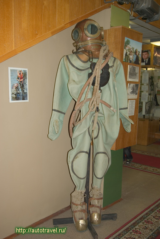

    2) костюмчик водолаза инженерных войск. Нужная вещь, когда после обстрела или бомбежки понтоны тонули. Вот он их цеплял и потом их вытаскивали для ремонта.

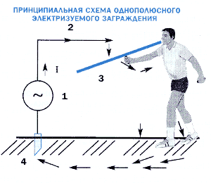

    3)ну и электрозаграждение, попытка немчуру электрошоком бить перед препятствием(снимок реплика на старину).

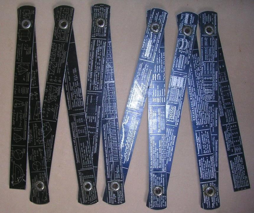

    Где то снимок линейки саперной складной еще затерялся, найду выложу

    Уважаемый panarin Вы затронули достаточно интересную тему электрические заграждения (ЭЗ). Насколько помню в первый раз их переменили еще в Русско-Японскую войну. А что касается применение их в ВОВ надо отдельно разбираться.
    Первое упоминание о боевом применении ЭЗ относится ко времени обороны крепости Порт-Артур в период русско-японской войны начала века. Например, при четвертом штурме ночью 26 ноября 1904 года японцы потеряли убитыми 780 солдат, из них 150 сгорели на электрической изгороди. Это ЭЗ включало в себя:
    1 – источник электрической энергии;
    2 – кабельная сеть;
    3 – линейная часть;
    4 – заземлитель.
    В период Первой Мировой войны применялись ЭЗ аналогичного устройства, что и во время русско-японской войны. Кроме того были разработаны особые типы заграждений – сеть “Вулкан”, низко расположенный “Спотыкач”. Делались попытки электризации полос земли и выбросов электризуемых тросов с помощью гранатометов и минометов. Спотыкачка это уже МЗП (Малозаметные препятствие) что то вроде спирали Бруно но меньшего диаметра и растянутого горизонтально на маленьком расстоянии от земли.
    Во время Второй Мировой войны использовались специальные комплекты для проделывания проходов и преодоления ЭЗ. Немало проблем всегда возникало из-за трупов вражеских солдат, оставшихся на линейной части после неудачных атак. Они создавали режим, близкий к короткому замыканию.

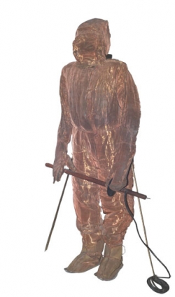

    специальный комбинезон из медной сетки обр. 1930 г. для разведки и преодоления электризуемых проволочных заграждений

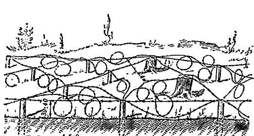

    Добавление к моему посту по поводу МЗП. Малозаметные препятсвия. Спотыкач
    Проволочная сеть на низких кольях. На армейском жаргоне этот вид заграждения именуется «спотыкач». Представляет собой 4–6 рядов кольев высотой 25–30 см с прикрепленной к верхушкам кольев колючей проволокой. Проволока между кольями протягивается в две-три нити и не натягивается, а висит свободно, причем одна или две нити протягиваются так, что образуют петли. Общая глубина заграждения составляет от 4,5 м и более. Основное предназначение «спотыкача» состоит в замедлении движения пехоты противника с одновременным лишением солдат противника возможности наблюдения за полем боя и ведения прицельного огня.

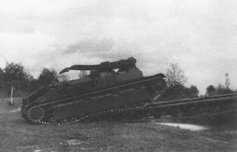

    Советский нженерно-мостовой танк ИТ-28 во время испытаний на НИБТ полигоне в Кубинке (Московская область), преодолевает препятствие по уложенному мосту. Хорошо видна рама для наводки моста. ИТ-28 — инженерно-мостовой танк (танковый мостоукладчик) межвоенного периода. Разработан в 1936—1940 годах на базе среднего танка Т-28. Единственный опытный экземпляр, построенный в 1940 году, прошел полигонные испытания, однако не был принят к серийному производству.
    Второе фото результат работы саперов.

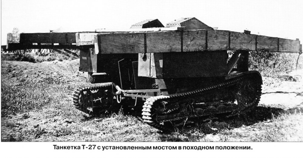

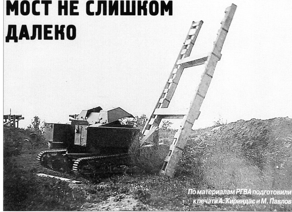

    приветствую MARYAN
    , продолжим тему.....
    1-2 фото.Добавлю редкое фото.Саперная (мостоукладчик) танкетка Т-27,
    3-7 фото. Саперы в ВОВ
