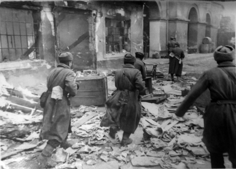

    Тактика саперов из штурмовой группы в уличном бою. На примере фото.
    Вот на первом фото (Бреслау) саперы сержанта Мозгового из штурмовой группы, подтянут ящики со взрывчаткой к стене дома.
    А ребята (фото2) из их штурмовой группы прикрывают их огнем. Дом мешает двигаться видимо не им, а скорее всего подразделениям их штурмового отряда вдоль улицы. Иначе подтянули бы орудия штурмового отряда или танк -бить по амбразурам. Эти парни видимо с тыла заходят.
    Далее стенку подорвут, сразу же в пролом ворвутся бойцы из штурмовой группы и огнеметчики. И по сценарию - гранату в комнату, и после взрыва добить раненных и оглушенных. + струями из огнемета выжечь пулеметчиков из подвалов. (дыры бьют в перекрытии, обычно тротиловой шашкой - а огнеметчик(-ки) идет вдоль них - и жарит струей.
    Затем на очереди, по той же технологии будет следующий, стоящий далее дом. дойдут до простреливаемого перекрестка,("зачистив" улицу с двух сторон от фаустников ) подкатят 76 мм пушки или танк. Под прикрытием их огня пересекут перекресток - и...повторят далее экзекуцию. К ночи их сменят из второго эшелона, и так круглосуточно - без предоставления передыщки врагу, будут его "ломать"
    До совершенства мы эту тактику в конце 44 г и особенно в 45 г довели. Ломали любое сопротивление, в любом городе-"крепости", причем быстро и професионально. И хотя нас этому немцы научили...но равных нам по злости и професионализму боя в условиях большого горада не было. Приятно за дедушек.

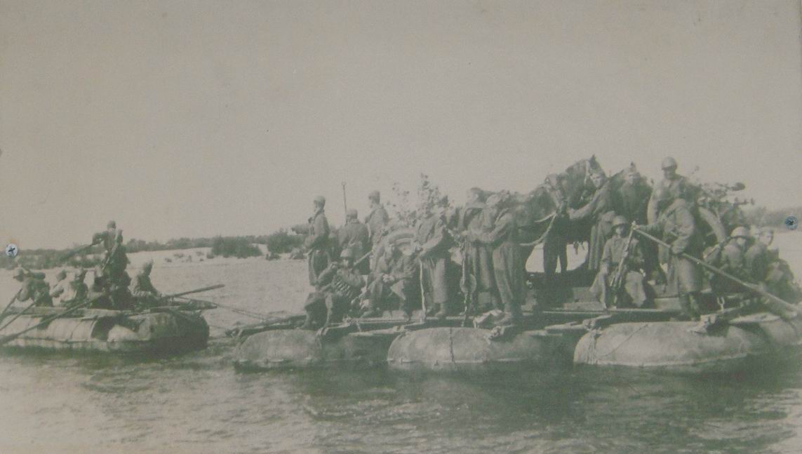

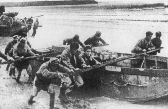

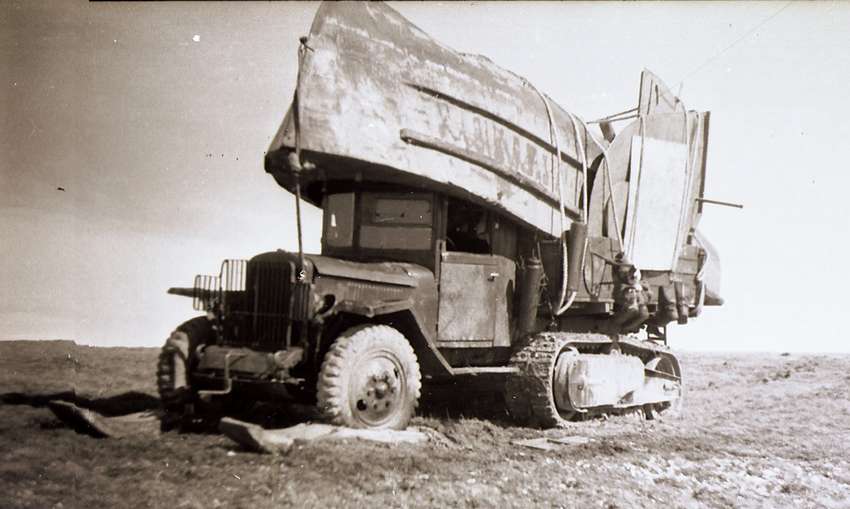

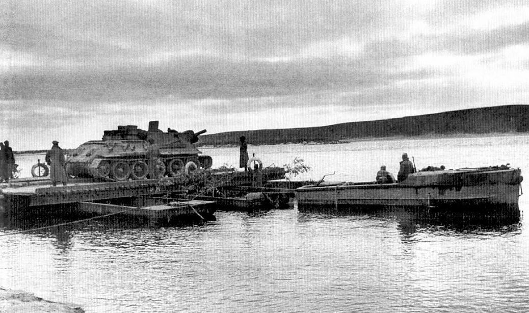

    Ну от разрушительного труда саперов к созидательному. Известное фото,(1БФ Висла 44 г) смотрим внимательно а чем свайную переправу делают. Отнюдь не топориками.(там вдали копры работают, сваи забивают)

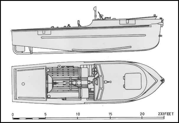

    В учебнике инжинерных войск 38 г указан пневматический разборный копер.(на дизельном компресоре)Но втором рисунке его на больших надувных лодках А-3 собирают.
    [​IMG][​IMG]

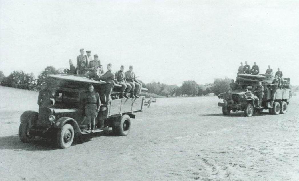

    В принципе копер на любом плавсредстве собрать можно. Так он выглядит уже в музее ВОВ. (Жаль дизель-компресор не сохранился)

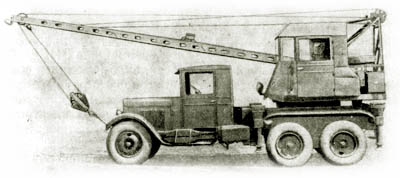

    1)Бревна и доски квадратные. Значит работает или передвижная пилорама (до войны в армию поступило 1040 шт) или пилы на электро или компресорных станциях.

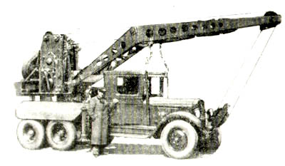

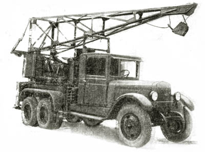

    2)Далее там катер паром тянет. Эти катера в комплект понтоного парка Н2П (и его модификаций)входили. Это катера НКЛ-27, БМК-70,(фото 1-3)
    3)Далее фото краны автомобильные. Их тоже много в инженерные войска поступало до войны.(фото 4-7)

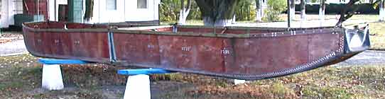

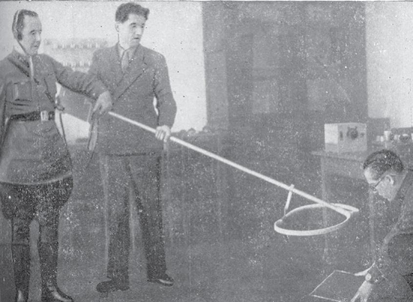

    Матчасть саперов КА в картинках.
    Так сказать первенцы в серии индукционных миноискателей КА - ИМВЕТА ( Н.М. Изюмов,В.Н.Иванов) и ВИМ -210 (Г.М. Керпелев, Л.П. Тимаев)
    [​IMG] [​IMG] [​IMG]
    Далее ВИМ -625 (однолам), и ВИМ-203 обр 42 г
    [​IMG] [​IMG]
    Далее ДИМ 186. обр 43 г. Этот глубже мину брал,(75 см вместо 60см) чем перечисленные выше миноискатели. Видимо расчитан был на "дорожные сюрпризы". Немцы зарывали противотанковую мину на 60-80 см, сверху ставили обрубок бревна ( край бревна ниже полотна дороги на 20 см) ни щупом ни миноискателем мина не бралась, Как только проездами набивалась колея, верхний конец бревна приближался к поверхности и..следующая машина подрывалась.
    фото 1. ДИМ-186
    Фото 2.Сапер с ВИМ-203
    Фото 3. Изюмов и Иванов испытывают прототип ИМВЭТА
    Нет у меня в картотеке, бойцов и применение миноискателей ИМВЭТА и ДИМ-186, буду признателен если кто то поделится фото.

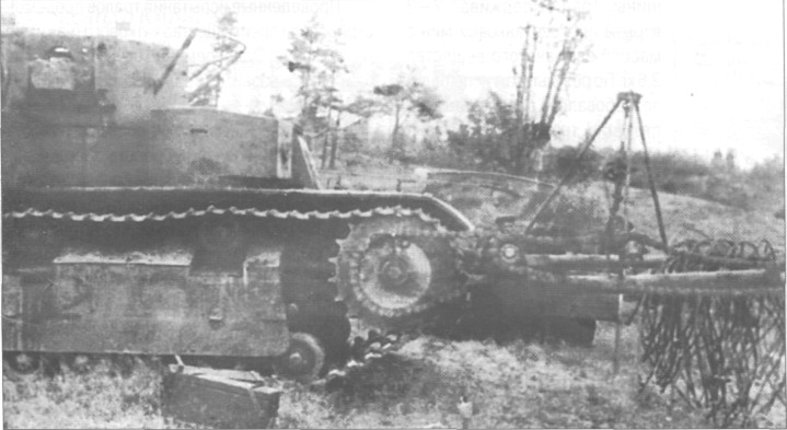

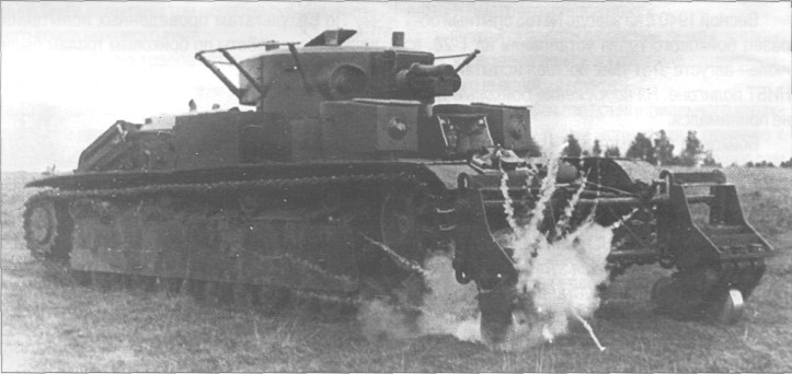

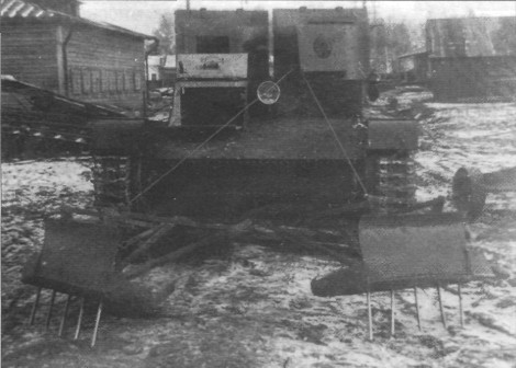

    Матчасть инженерных войск в картинках и сылке

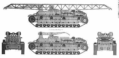

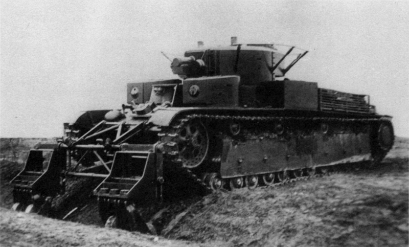

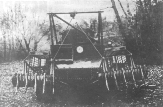

    Всем известно что мы "механизировали" процес разминирования, переднего края перед наступлением. Спрос родил предложение. Начали много и часто наступать, и несподручно стало снимать мины в ручную. Появился трал ПТ-3 и инжинерные танковые полки.
    однако эти тралы не в вдруг и не во время ВОВ разрабатывались, это предвоенные наработки. Много тогда эксперементировали и с цепными и ножевыми и катковыми тралами.
    подробная сылка сдесь-http://ser-sarajkin.narod2.ru/ALL_OUT/TiVOut10/SuPzTrl/SuPzTrl001.htm
    Для тех кому не надо подробно знать историю своей армии, картинки-
    Испытания противоминного трала каткового типа на танке Т-28 (подрыв на мине)..jpg

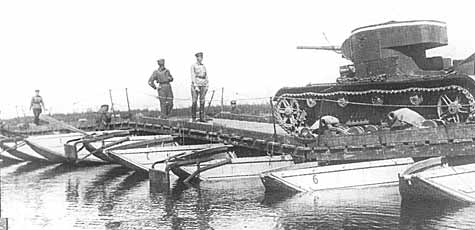

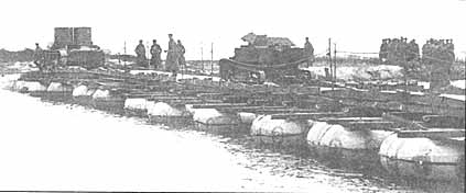

    Ну и дополнение к посту выше, а также фото для приятного чтения сылок ниже
    http://vadimvswar.narod.ru/ALL_OUT/TiVOut9801/ForKA/ForKA001.htm
    http://militera.lib.ru/h/engineers/index.html
    1932 г- приняты на вооружение парк П-3 и его дальнейшие модификации.

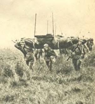

    с 1934 г стали поступать
    - тяжелый понтонно-мостовой парк Н2П (мет), легкий пантонно мостовой -парк НЛП (бек. фанера)

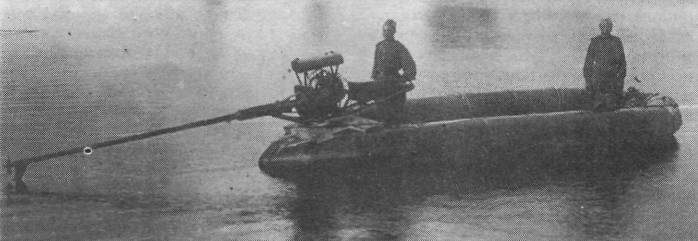

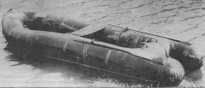

    [​IMG] [​IMG]
    - ТЗИ на попловках Полянского (фото 1,2,3)
    -легкий пантоно мостовой парк НЛП(фото (4,5,6)
    -понтонно-мостовой парк МдПА-3 (мод П-3 на лодках А-3)-(фото 7,8,9)

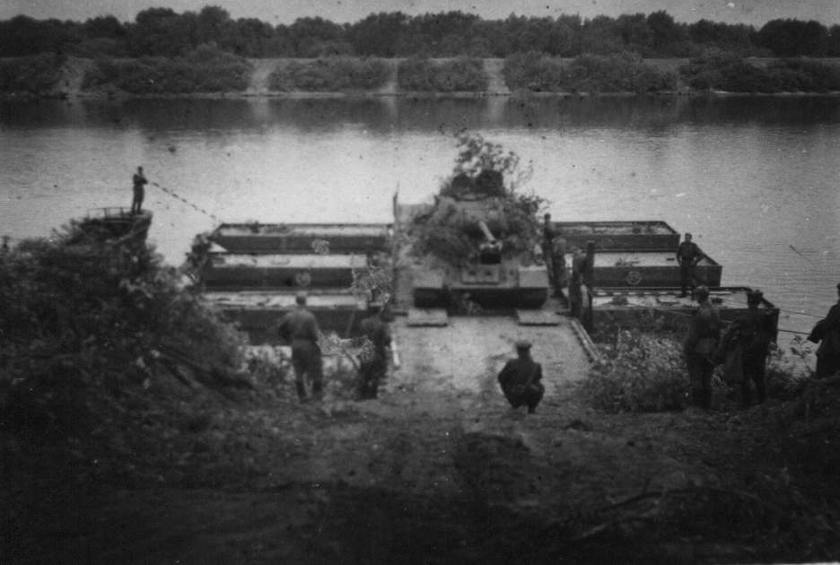

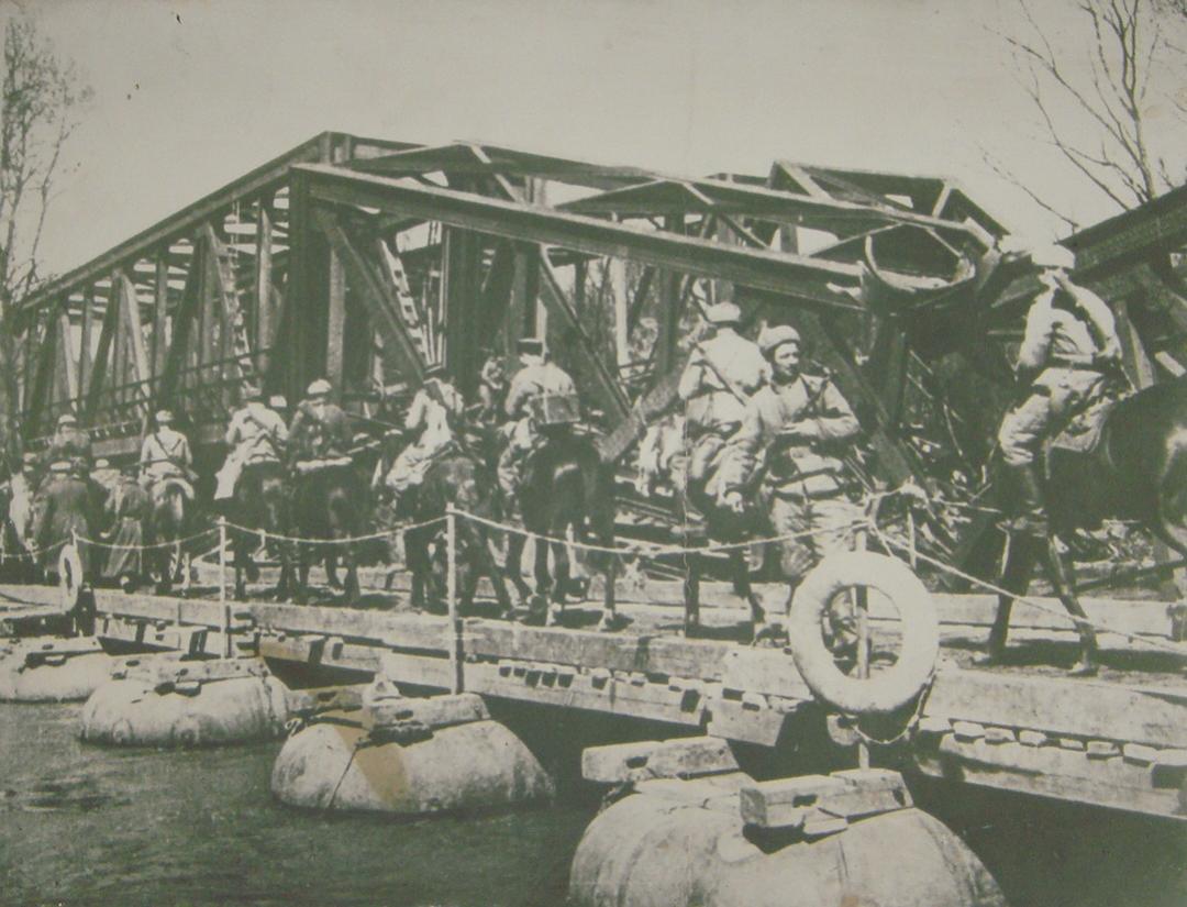

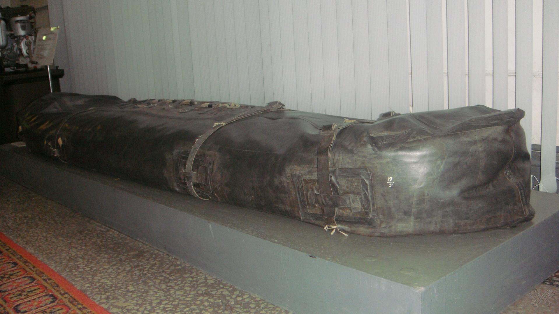

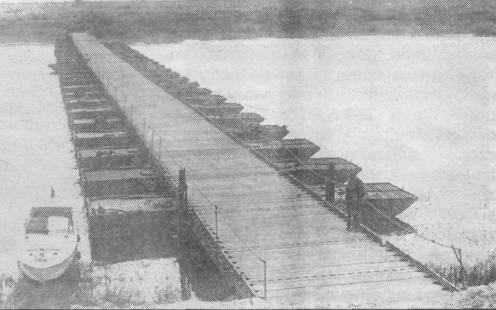

    В 1939 г тяжелый пантоно мостовой парк СП-19 (мет. закр. пантоны) фото моторизированый пантон из парка
    В ВОВ
    - ДМП-41/42
    [​IMG] [​IMG]
    -деревяннфй легкий пантоно мостовой парк ДЛП
    [​IMG] [​IMG]
    -тяжелый пантонно мостовой парк ТМП(закрытые палубой мет. понтоны)

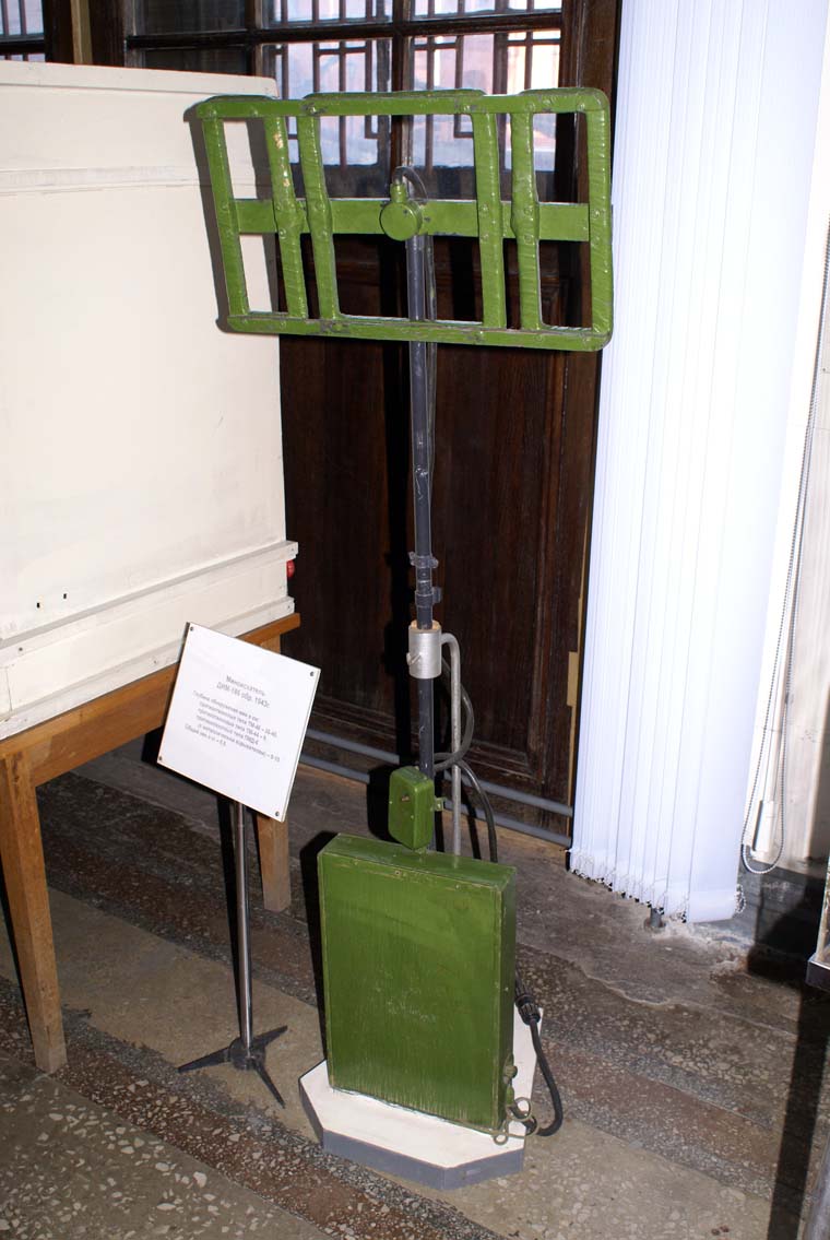

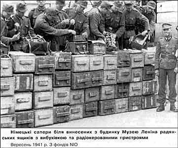

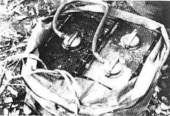

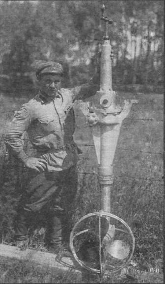

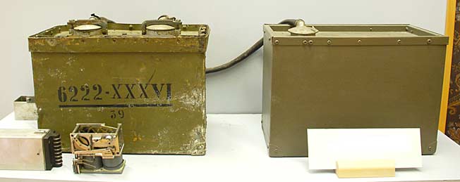

    Из серии телефугасов тактического и стратегического назначения применяемых в ВОВ(ф-9,ф-10,ф-40,Б-9,ФТД)
    апаратура управления телефугасом Ф-40
    с уважением

    Что-то очень не верю я в то,что это довоенный выпуск. Я тоже склоняюсь к тому,что дорисовано.
    Во время ВОВ была другая сумка и набор в ней был совсем другой. Есть у меня из одной книги пример комплектования такой сумки,да и из Руководств есть описание сумки для переноски подрывного имущества.
  13. Ivan.
    Ivan. Leutnant
    2,727
    Location:

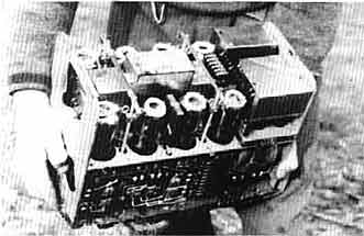

    Очень хотелось бы узнать источник фотографии.
    Материалы по Ф-10,Ф-10М,Ф-40 и ФТД и радиофугасам для партизан немного есть. А вот что такое Ф-9 и Б-9???

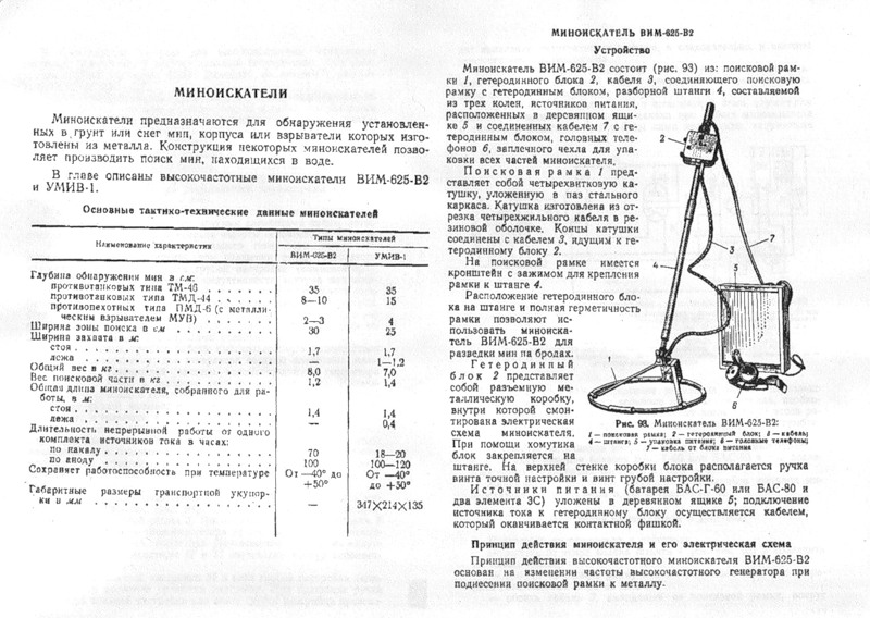

    Не просветите по миноискателю, который в посте №56 обозначен как ВИМ-625(однолам)?
    В Питерском Арт.музее подобный миноискатель обозначен как "ВИМ-652-В2 обр.46г.", т.е. как послевоенный. Однако, в сети встречал упоминания об использовании ВИМ-652 (или все же 625???) уже в годы войны.
    Также, в имеющемся у меня ВИМ-652/625 гетеродинный блок построен на 2х лампах 2к2м. Может быть, в годы войны существовал одноламповый вариант, а в 46г. на вооружение принят двухламповый? И индекс наименования изменился?
    Нет ли у кого-нибудь какой-либо конкретной информации? Буду премного благодарен.

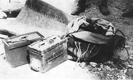

    Источник фотографии
    http://www.vniirt.ru/index.php?option=com_content&view=article&id=3&Itemid=4
    По Ф-9, Б-9 -упрощенныые варианты ф-10. Если память не изменяет. Б-9 применяли не для объектового минирования, а как полевой радиоуправляемый фугас. Скорее всего упростили в них приемник, резко снизив дальность приема.Но нужно мне карточку поднимать на них, что бы голословным не быть. Я ведь не только саперным делом интересуюсь. Круг интересов широкий, и ТТХ всего в голове не держу. Если подождете, перерою карточки и отыщу точное описание ф-9 и б-9.
    В любом случае уточнить надо. Иногда я "шлепая" по клавишам ошибки делаю. Причем не всегда их замечаю. Вообщем уточню.
    ну а пока что из фото ф-10 (шестиламповый приемник) у меня есть сбрасываю. Но не нашел еще ФТД, Ф-9 и Б-9 фото.

    Если денек два подождете проверю по нему инфу.Нужно карточку по нему поднять мне, и сравнить. А проверить надо, я иногда ошибки допускаю, когда название невнимательно впечатываю. Есть такой грех...
    По ВИМ-652-В2 это точно послевоенный. ВИМ-652 да встречается название с 44 г.А ВИМ-625 проверю. Да кстати, слабое место у меня. не искал еще на все миноискатели принципиальных радиосхем. если есть на модели схемы поделитесь, можно сюда сбросить, можно в личку.

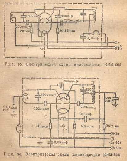

    у меня он так числится ВИМ-625-в2. Но точно помню был одноламповый вариант. Осталось найти сылку, где читал о нем. Кстати много ссылок на этот справочник, но никак он мне целиком не попадается. Год, автор и т.д.На днях буду в Питере, зайду сумку сапера посмотреть и на стенде гляну как он там числится.
  20. panarin
    panarin Oberfeldwebel
    2,074
    Да были одноламповые. Вот их схемы ВИМ -695 (сверху) и ВИМ-625 (снизу). И не утверждаю, но что то мне подсказывает,(судя по тому, что одни и теже картинки по разному обозначают) что внешне ВИМ-625 и ВИМ- 652 похожи, нутро видимо смотреть в них надо, принципиальные схемы видимо разные. Индекс "в2" видимо это количество ламп в аппарате. Возможно вторая лампа это уже усилитель НЧ для наушников.

    Ну раз разговор шел о радиофугасах выдержка из документа и фото.
    Хотя мое мнение - дорогая и не оправдавшая себя игрушка, эти радиофугасы. На порядки дешевле, проще и эффективнее были комбинации электрохимического замыкателя ЭХЗ или взрывателя ЭХВ (с электроконтактором) для приведения мины в боевое положение и в дополнение к нему инерционные замыкатели.

    Черт, уже не уверен - может мне вообще почудилось в Арт.музее обозначение ВИМ-652... Или могли, кстати, музейщики напутать - 2 цифры местами переставили.. Хотя версия про добавленную после войны вторую лампу кажется вполне логичной!
    Интересно также - и у ВИМ-625 и у ВИМ-695 гетеродинный блок был, в отличие от ВИМ-203 например, вынесен с поисковой катушки на штангу? Очевидно, для герметизации катушки и возможности работать ей под водой.
  25. panarin
    2,074
    Если я Вас правильно понял, вы хотите определить марку имеющегося у Вас миноискателя. А что Вы тогда паритесь?..Или сами сделайте, или возьмите радиолюбителя и по устройству составьте схему ( начинайте от ножек ламп чертеж делайте) затем сравните с имеющимися схемами (учитывая номинал радиодеталей - сопротивлений, конденсаторов и катушек) и все - делайте вывод о марке миноискателя.
    Далее не факт что вторая лампа после войны появилась. Одноламповые миноискатели это упрощение, с целью обеспечить быстрый и массовый выпуск в трудные годы войны. В 44 г могли уже добавить вторую лампу а в 46 г просто документом оформить принятие изделия на вооружение. Но мои слова не истина- это гипотеза, так сказать предложение к размышлению.
    ВИМ -203 и ВИМ-210, изначально разрабатывались с возможностью крепления на стволе винтовки. Об этом и буква "В" в названии говорит. Поэтому блок закрепили на рамке. Ну не на винтовку же его каждый раз крепить/снимать. В дальнейшем такое крепление признали нерациональным, вес винтовки утомляет сапера в работе.(да и самозащита сапера при таком креплении плохая) Стали использовать легкую штангу, соответственно перенесли и сам блок и самое главное управление блоком на штангу, ближе к рукам сапера.
    Врят ли эти миноискатели ВИМ-695 и ВИМ -625 могли работать в воде. Такие миноискатели появились позже.
    За музей инженерных войск ничего не скажу, буду на днях в Питере лично на стенде посмотрю.

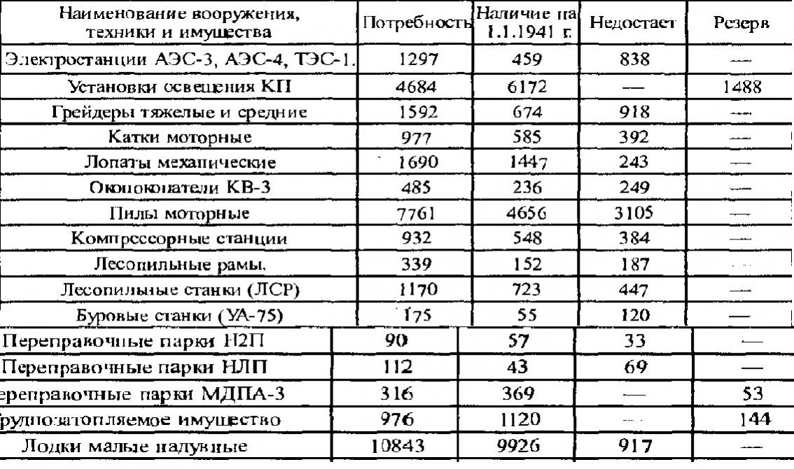

    Ну и дополнение к теме оснащение инженерных войск КА перед войной. На графу "не достоет" осторожно смотрите. Мягко говоря "штатная" потребность в РККА/КА не по нижнему пределу потребностей всегда рассчитывалась. Я обычно (грубо) с количеством дивизий и корпусов в КА эту цифру сравниваю.(источник - Захаров М.В. ГШ в предвоенные годы.)
