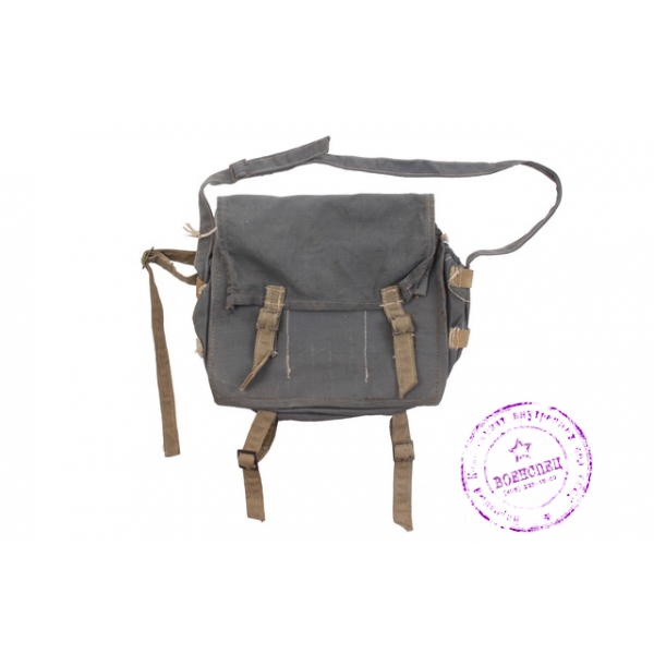

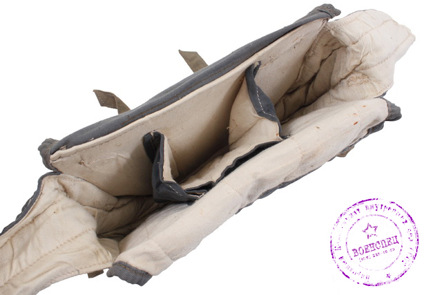

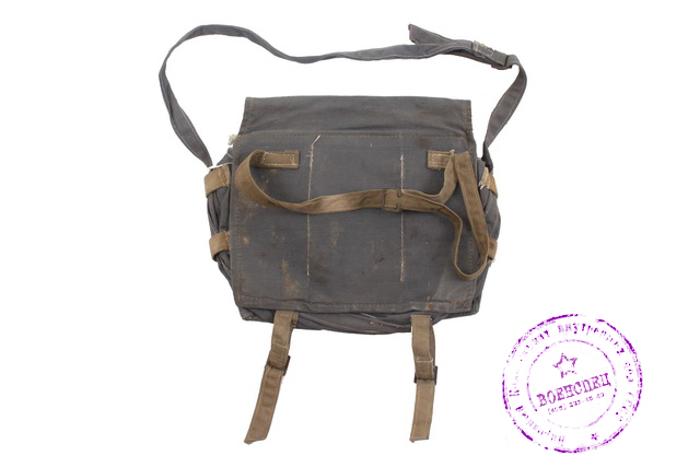

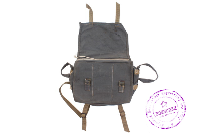

    Так же предлагаю поделиться у кого есть фотографиями саперов РККА с сумкой сапера
  23. Litsa
    Litsa Gefreiter
    148
    Питер
  24. panarin
    panarin Oberfeldwebel
    2.074
    Приветствую. Да интересную Вы задачку поставили.
    Я думаю и Вы и я ошибаемся. Я снимок того сапера, который я коментировал (с миноискателем) по сылке в оригинале отыскал - увеличил, явно на СМП не тянет,(хотя именно на эту сумку похожа) есть еще снимки у меня, но при увеличении расплывается изображение.
    То что ребята на аукционах за сумку сапера выдают ( СМП- это сумка для переноски инструментов, планшетов и пеналов со взрывателями) таковой не является. Я просмотрел (причем пришлось регестрироватся ) примерно 6-10 аукционов и форумом по обсуждению. Название этой сумки выведенно методом логических рассуждений. Гадали парни, а что за сумка, какому роду войск принадлежит...и вообще, что туда положить можно.
    Решили что это саперная сумка, стали парни гадать а кармашки для чего?..Решили что в акурат туда(в кармашки) мины ПМД-6ф лягут. Еще одну сумку, к таким же относят . Вот эту(на надпись внимание не обращайте, это я для себя фото метил)-
    [​IMG][​IMG]
    Но два сомнения по поводу этих сумок -
    1) Словесно набор минера-подрывника описан, не сильно он от набора СМП отличается. Тогда вопрос а как его по этим кармашкам расовать ??? И главное потом из них его доставать?..что в темноте или под огнем вытряхивать все?
    2) Сомнение есть и по сумкам для ПМД-6Ф, в смысле что это сумки для переноса ПМД-6ф, зачем по моему их штучно таскать саперу? Их применяют массово, ну и тащи с собой упаковку, благо недалеко тащить - их ставят или перед инженерными заграждениями или сразу за ними.(На фото саперов из ПОЗ , так и делают - ящики таскают на спине или по паре противотанковых мин мин в руках) Плюс их ставят вокруг опорных взводных пунктов (или внутри их вне окопов), с уцелью при атаке противника не давать последнему безнаказно обходить оные пункты.
    Нет принять к сведению эти фото надо - но вопрос пока не закрыт. Буду в конце февраля в питере, зайду в музей инжинерных войск и артиллерии, может там прояснится что.
    с уважением

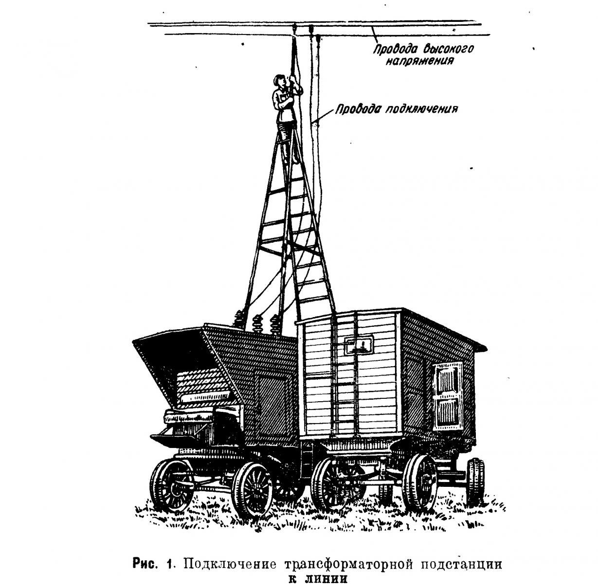

  25. panarin
    2.074
    Да, кстати- сразу мозг не связал "фонарик" на лбу сапера и Вашу сумку. (возможно она из этого комплекта- аккумуляторы в ней носить)
    Назывался этот девайс , Акумуляторный фонарь ТА-1. Во всяком случае так он обозначен в учебнике 38 г по военно инжинерной технике.
    Вот картинки из учебника -
    Был еще и акумуляторный фонать ДА-1. Но он в руках носился
    Как то разговор у нас ведется о лопатах, топорах и т.д. Вроде РККА/КА это что то из средневековья. Однако это не так в конце 30-х годов. Оснащенность инжинерной техникой хотя и не полная (смотрим разбор Финской войны на ГВС) но и не маленькая.
    Вся малая механизация в инженерных войсках РККА/КА было завязанна на передвижные электрические и пневматические станции. Вот на эти:
    АСТ-1 прицепная и в кузове авто
    [​IMG][​IMG]
    Или на АСТ-3, комплектом из двух авто
    кроме того существовали передвижные трансформаторные подстанции для подключения в полевых условиях к электролиниям .

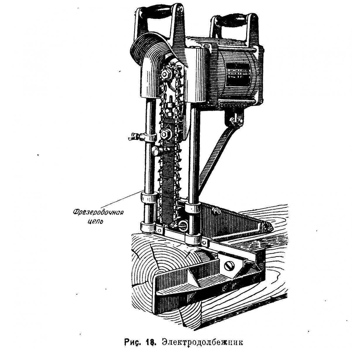

  26. panarin
    2.074
    Продолжение поста

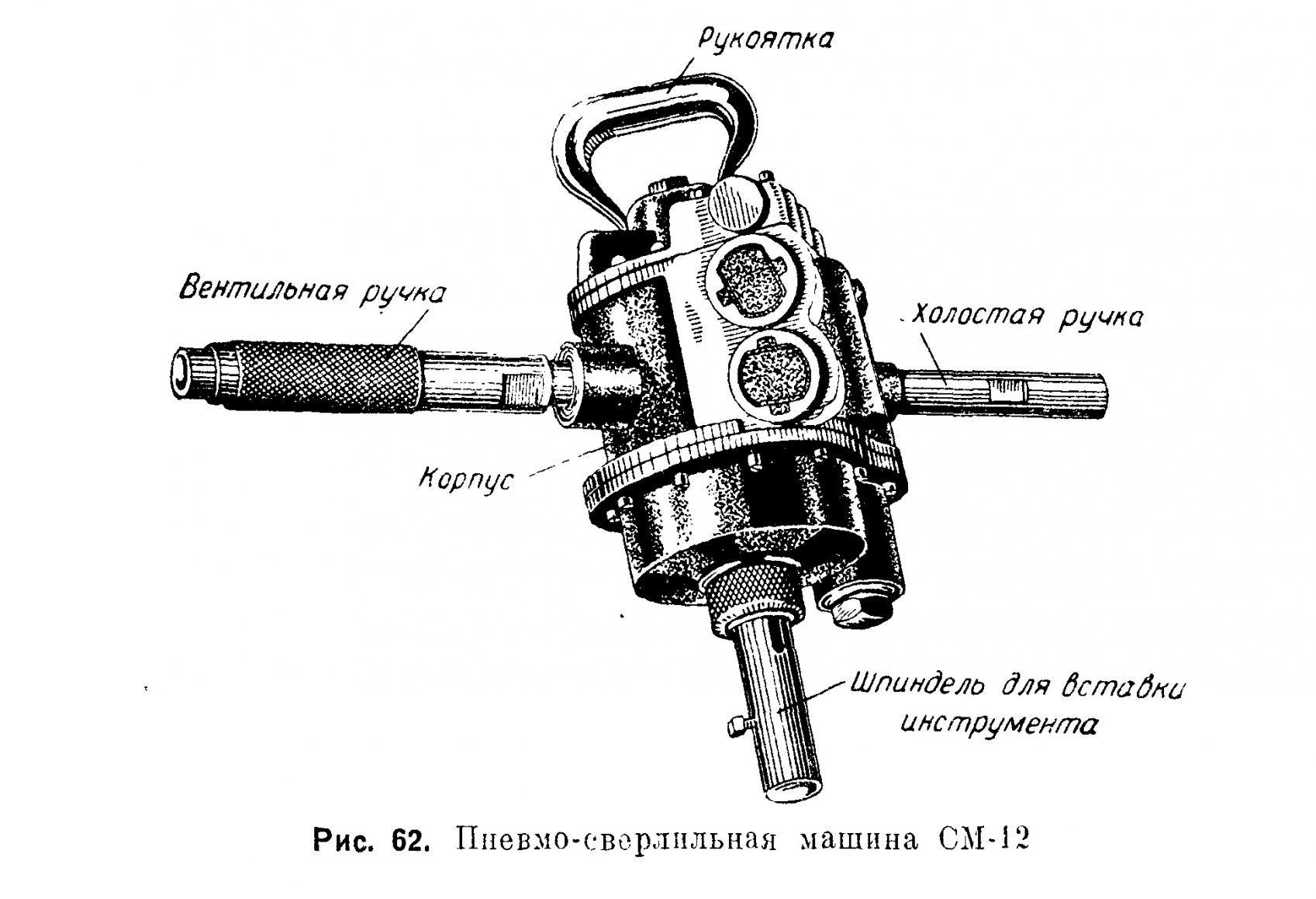

    Или на вот эти пневматические станции-
    сами механизмы малой механизации -
    [​IMG][​IMG][​IMG][​IMG]

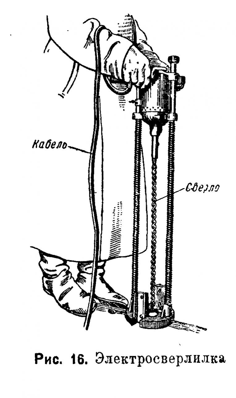

    Ну и далее-Электродолбежник,электросверилка,сверил. машина СМ-12 пневматическая. Много инструмента, все смысла нет сбрасывать.
    сылка для детального ознакомления-http://mirknig.com/knigi/military_history/1181241393-voenno-inzhenernaya-texnika.html
