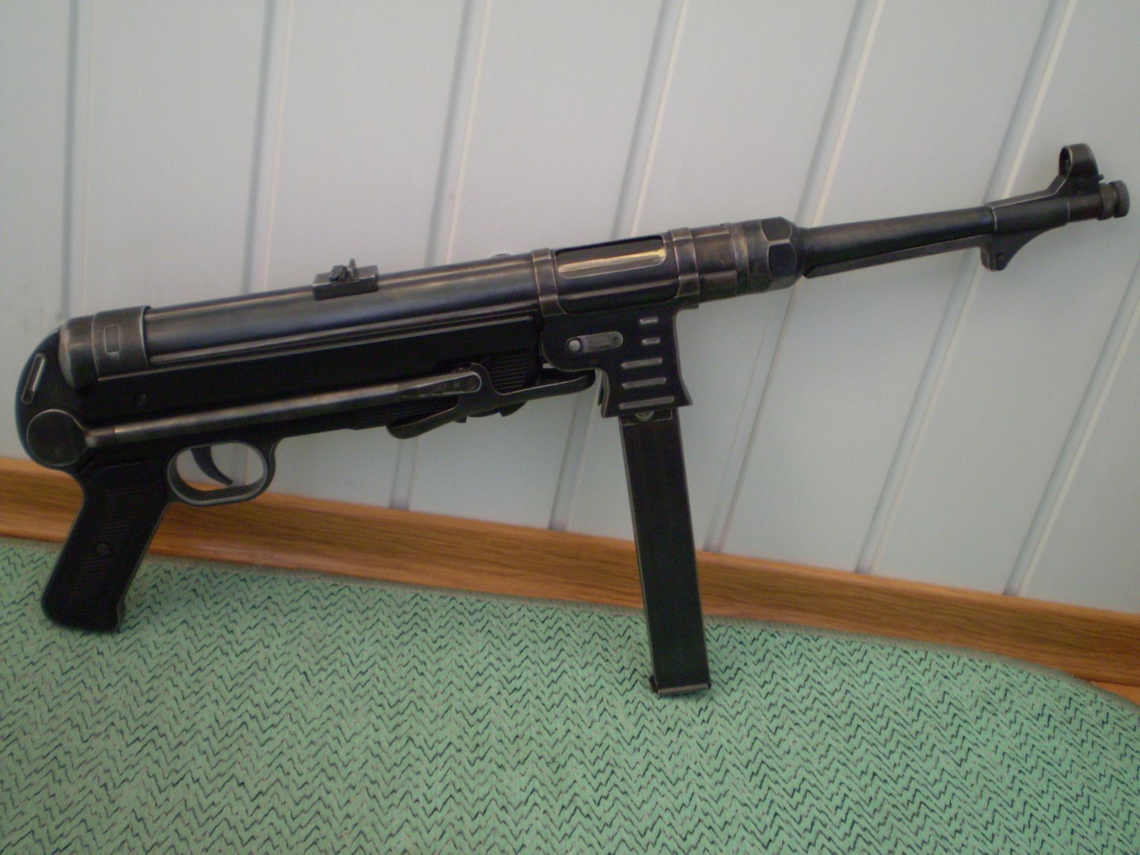

    Здравствуйте. Раскажу как я воронил свою мпеху от AGM, а Вы для себя сделаете выводы. Я обезжиривал поверхность ацетоном, от старой простыни предварительно нарвал десятка два х/б тряпочек размером приблизительно 10 х 10, а не ватой, так как от ваты остаётся ворса . Далее: Эту тряпочку разорвите пополам, полученный кусочек сложите ленточкой шириной приблизительно 15мм., это и будет инструмент для разового использования. Пропитайте эту ленточку КЛЕВЕРОМ, протирайте поверхность перемещая в руке ленточку по мере загрязнения (от окисления), затем выдерживаете ровно 3 мин. и тщательно протираете поверхность ацетоном, как бы втирая его , процедуру повторите не более 3 раз, потому, что более 3 раз начинает скапливаться лишний налёт окисления металла (о котором Вы упомянули, именно он и был вытерт вами). Выбирайте для воронения отдельные целые участки, чтобы небыло видно границ стыка воронения. После завершения всей процедуры воронения, (старим или нестарим, это уже как Вам захочется), пропитываем кусочек тряпочки маслом BALLISTOL или BRUNOX Turbo-Spray и фиксируем заворонённую поверхность . Воронение получается довольно стойкое, затирается с трудом. Вот фото моей работы, осталось заменить на стальные и также состарить ещё несколько силуминовых деталей. Желаю удачи.
    fondmx, мп 40, Leut.Horn та 5 іншим подобається це.
  26. Ion
    Ion Stabsgefreiter
    405
    Файна Украина
    Спасибо за совет! Оттенок того, что осталось - какой-то рыжеватый. Другие металлические детали (намушник и упор приклада) - отлично, силумин держится отлично, а коробка - вытерлась. Правда те детали я воронил два дня по три раза.
