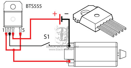

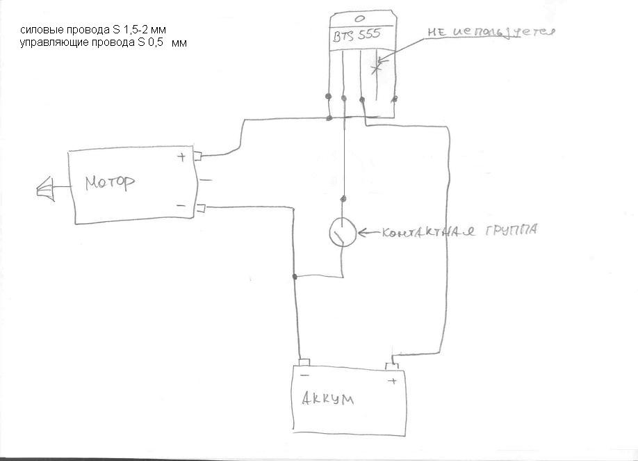

    Господа подскажите, кто вставлял электронный ключ в МП от AGM меняли ли вы полностью проводку, либо можно ставить на ту же, а также если возможно нарисуйте схему и укажите тип ключа, заранее спасибо.

    Электронный ключ BTS555 в цепь питания привода."(Вот в очередной раз столкнулся с этой проблемой, -звонит человек и расстроеным голосом рассказывает, как в новом приводе что-то случилось и теперь он не стреляет. Причина проста и банальна -сгорела контактная группа.
    Я очередной (наверное уже двухсотый) раз говорю: ставьте электронный ключ BTS555)" http://www.strike-ball.ru/forum/viewtopic.php?f=61&t=1292

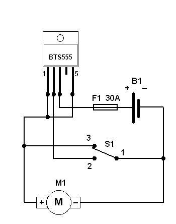

  15. magyr
    magyr Stabsgefreiter
    390
    Ukraine
    схема

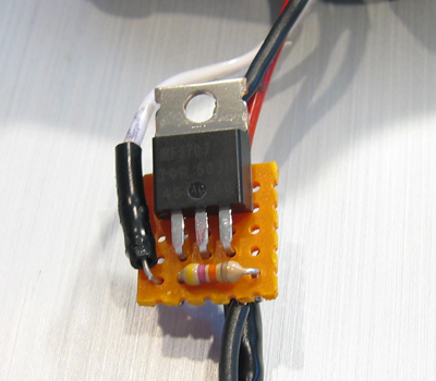

    БТС555 прошлый век.
    Мосфет транзисторы принесли новое в этот мир. Отличие от БТС - остановка мотора после полного цикла ( устранение полувзвода пружины) при отпускании курка.
    По поводу приобретения и/или установки обращайтесь через меня или в Милитарист к Яру.
    Установлено уже на нескольких деся ках приводов ( при тюнах ло 150-160) - только положительные отзывы.
  22. Andreas K
    Andreas K Stabsfeldwebel
    694
    Nikolaew
    простите но это транзисторный транзистор. Может имелись в виду т.н. "полевики" - полевые тарнзисторы?
    с ув.
