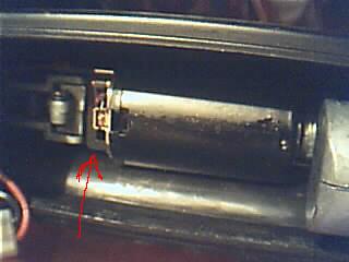

    Такой вопрос (а то я в электрике не силен) - автомат при полностью заряженном аккумуляторе (не родном китайском, а хорошем) периодически начинает стрелять еле-еле, как будто через силу, а потом и вовсе перестает, изнутри пахнет как будто горячей смазкой и нагревается провод, идущий к мотору от аккумулятора. А потом потрясешь его, аккумулятор отключишь-подключишь, - снова нормально стреляет. Я вначале грешил на электрический предохранитель (кнопка снизу рукояти), отключил его, замкнул напрямую - всё равно такие глюки. Это что-то с самим мотором, я так понимаю, надыть в мастерскую нести?

    В щётках много меди.Она в виде пыли коротит меж контактами двигателя.Надо бы почистить и впаять такую приблуду http://www.airsoft.mk.ua/forum/index.php?topic=14.0

    Проблема щеток так остро проявляется почемуто только в МП-40 от АГМ. У нас 3 ствола и на всех теже симптомы.
    В тоже время мой штурмак от АГМ настрелял 10тыс, я его всрыл, а коллектор как и не работал. В АК от АГМ тоже никаких проблем. Тут полевик врядли поможет. Сперва надо щетки попробовать другие т.е. с меньшим содержанием меди. Сейчас большой выбор от ручного инструмента. Есть похожие.

    Спасибо за ответ! Только я совсем не в теме, а где конкретно эти щетки расположены в двигателе, и как к ним добраться, чтобы почистить?

    Ща посмотрел,у самого всё в медной пыли:eek: Чтобы почистить нужно разобрать и вынуть привод,тоесть поснимать боковые накладки и тд.
