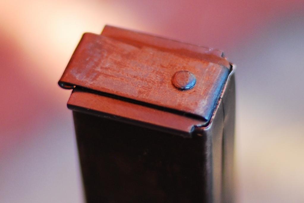

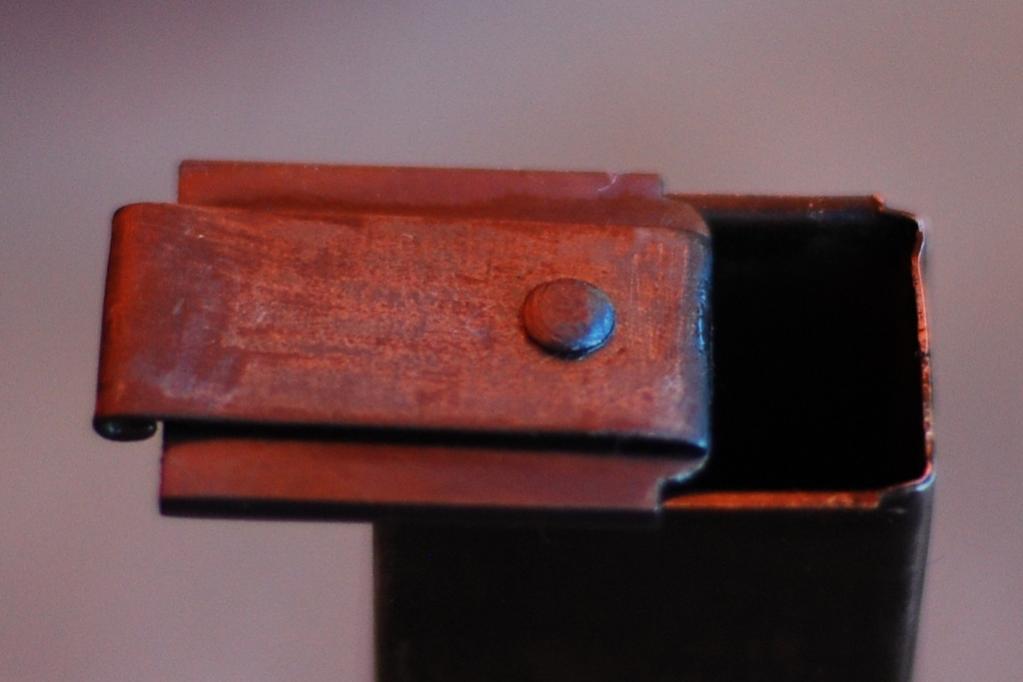

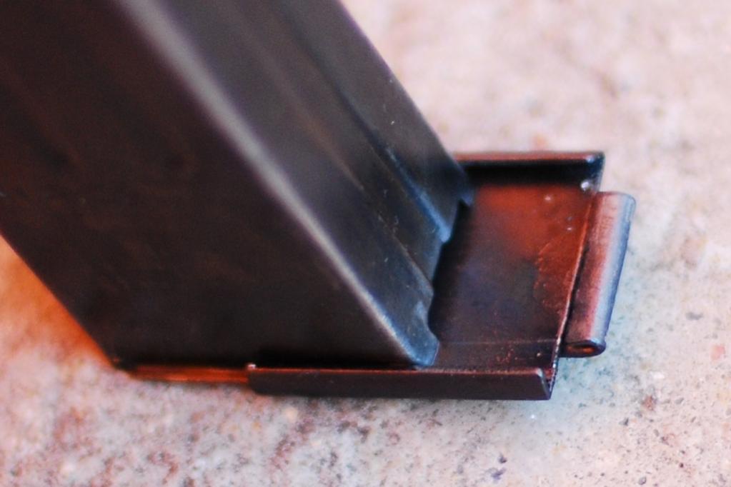

    Мини АП :) Сделал защелку на донышко рожка.
  6. 7ergey
    7ergey Schütze
    37
    Moscow

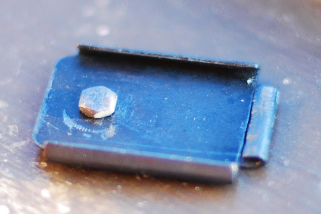

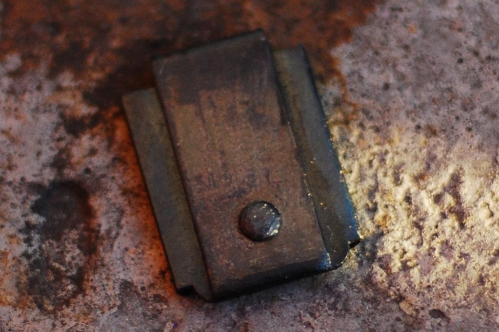

    Подробности этой нехитрой операции.
    1. Срезал микроболгаркой передний и задний загиб крышки рожка.
    2. Вырезал из мягкого железа (толщина около 0,8) пластинку 15х40mm.
    3. Сделал загиб на пластине
    4. Просверлил пластину
    5. Притянул винтом М3 пластину к крышке рожка, край пластины, на котором нет загиба закруглил напильником по кромке.
    6. Сточил шляпку винта, укоротил гайку, насаженую на винт, дремелем.
    7. Смазал готовый узел, обжог газовой горелкой (не хотел заморачиваться с клевером)
