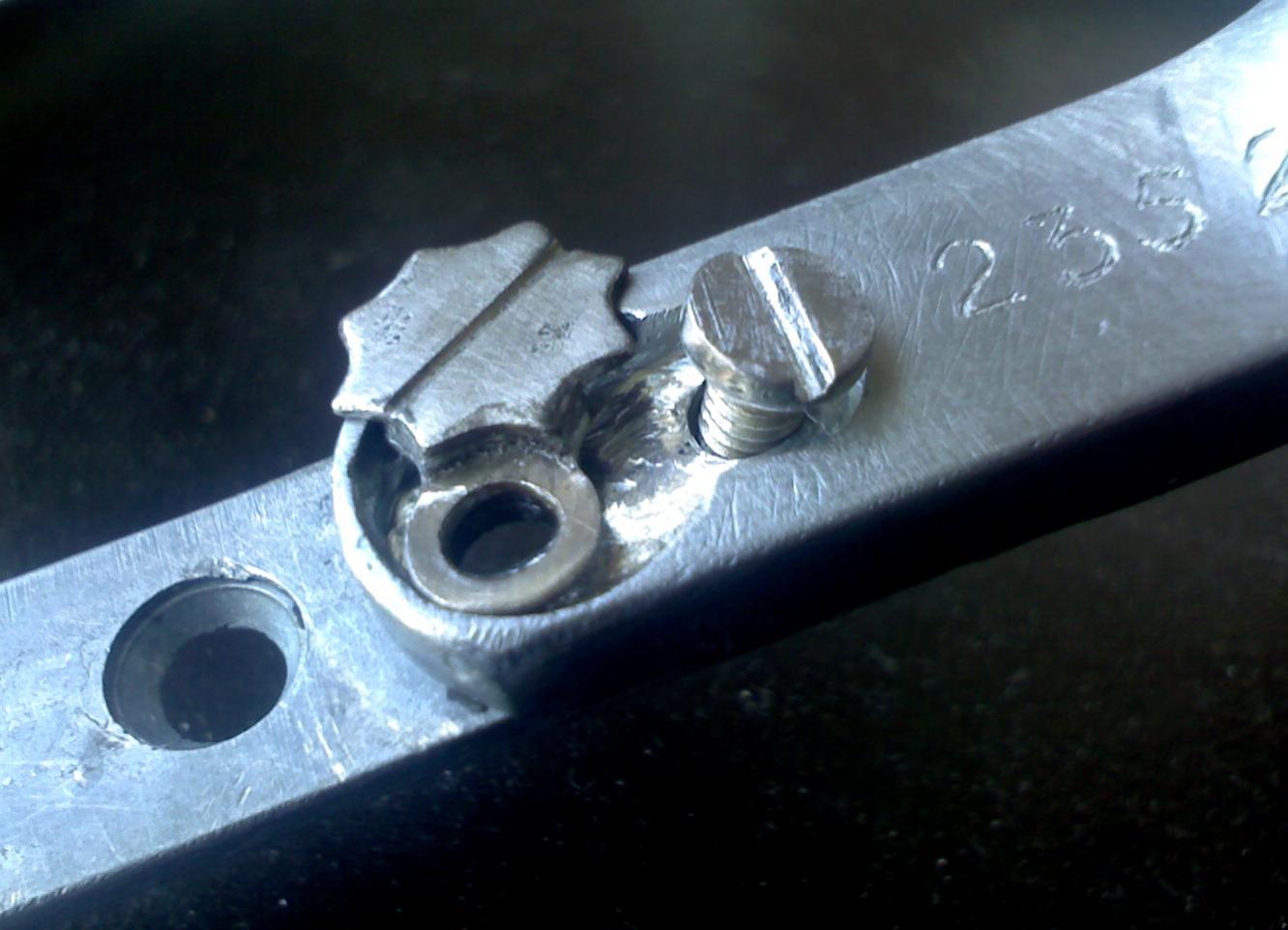

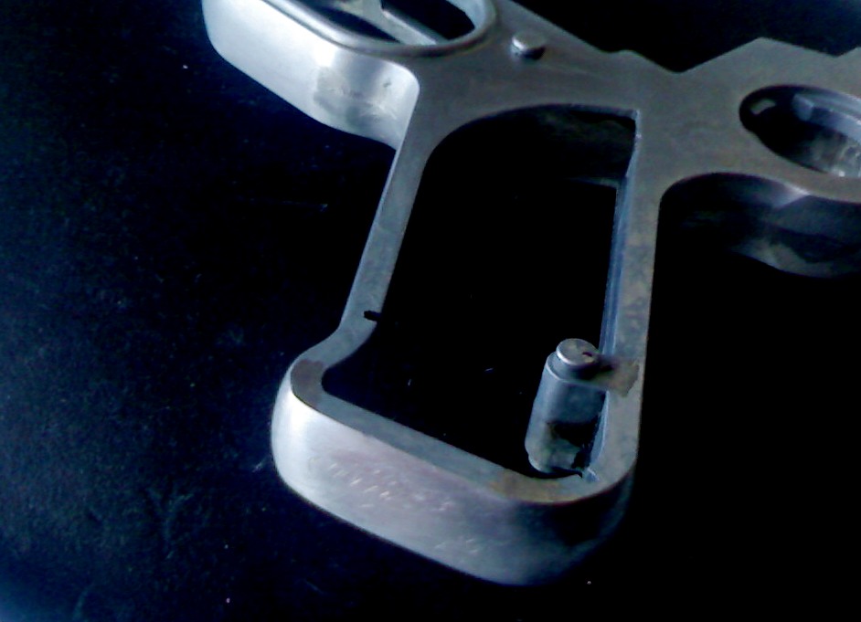

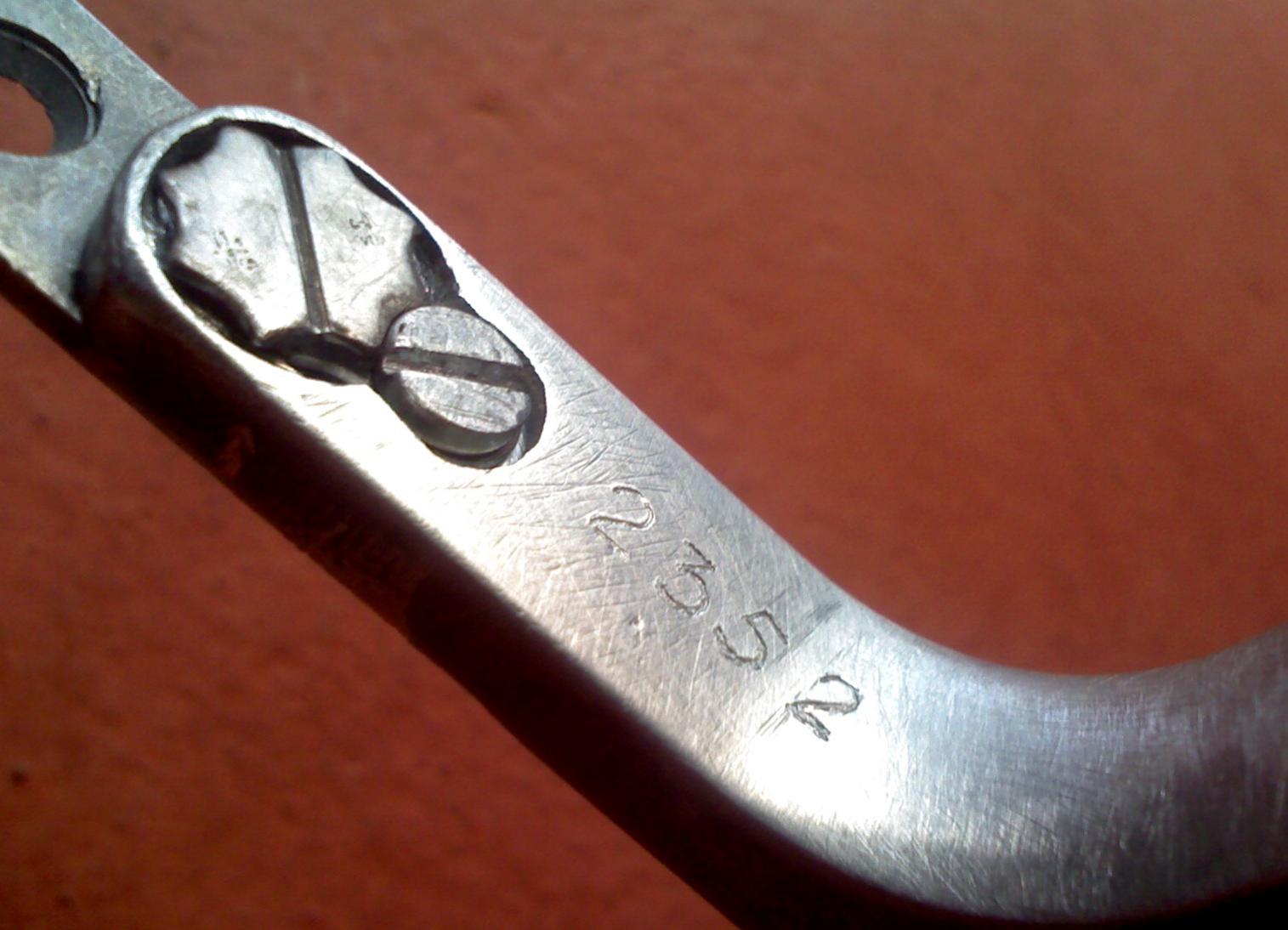

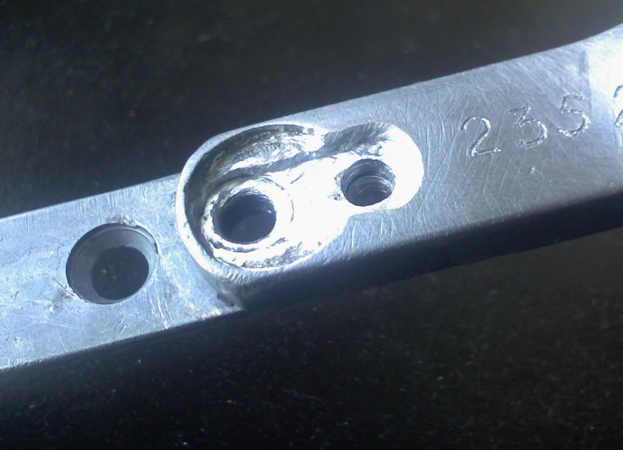

    Подброшу парочку идей. Скажу сразу - пайка - пруток для пайки по алюминию и его сплавам, плавится градусов на 20-30 раньше силумина. Использована газовая горелка. "Стопорная группа" - железо.

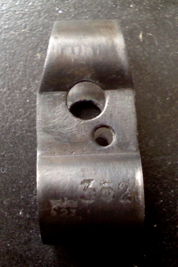

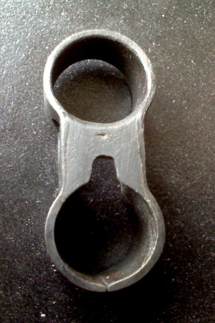

    Рад, что понравилось! Отрестайлил намушник:

    Комрады, очень хочется внести ясность:Вы все путаете понятия,называя сплав,из которого льют корпусные детали приводов-СИЛУМИНОМ. Силумин-это сплав алюминия и кремния(ПЕСКА).сплав весьма говенный по всем своим свойствам(хрупкость,литейные свойства и т.д.)Сплав из которого льют привода-сплав цинка и алюминия(его т.е.их\сплавы\называют ЦАМы или ЦИНКАЛИ).Они обладают хорошими литейными качествами и сплавы имеют некоторую пластичность на излом.Основа сплава-цинк,легатура-алюминий. В приводах(МР 40) ствол изготовлен из дюрали,трубки на прикладе из алюминия. Цинкалевые детали оксидируются нормально(тем же клевером),а алюминиевые-выеживаются.Они то и составляют проблему.

    JAGDPANZER Судя по плавкости - ЦАМ4

    Родной намушник на мп агм вроде не подайдет он маленько пошире....

    если маленько, то не страшно. А вобще, стоит поставить одну родную деталь и начнется разорение на остальные :) Я использовал состав "Сварка холодная Hi-Gear БЫСТРАЯ СТАЛЬ" и старый намушник.

    Вероятно это аналог отечественного ЦАМ4.Во всем мире эти сплавы используют при производстве деталей(НЕ НАГРУЖЕННЫХ)сложной конфигурации для замены станочных(токарно-фрезерных)работ литьем.

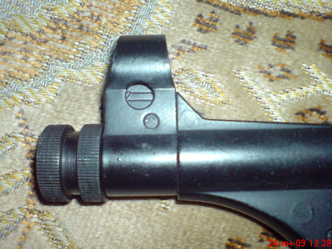

    Я вот немного не понимаю...
    Ствол на МП от АГМ из алюминиевого сплава...
    И он не крашен-а оксидирован...
    Я правильно понимаю,что вы сперва хотите содрать оксидирование
    (ну-ну,удачи),а потом снова его оксидировать жидкостью для
    воронения? 8)
    Цвет ствола по-любому совпадать с цветом вороненного жидкостью ресивера
    не будет,потому что люминий оксидируется обычно с иссиня-черным
    цветом-а сталюга-хоть серо-буро-малиновым...
    Тут вариантов никаких-только замена на стальной ствол...
    Что собссно я и сделал...

    Это вы наверное что-то путаете: под словом "ствол"-я имел в виду не весь
    девайс от фирмы AGM,а только ту его часть между мушкой и гайкой ресивера...8)
    Я ствол отдавал работягам из гальванического цеха-те подтвердили,что это
    НЕ краска. Мои попытки "отшкрябать" это покрытие закончились очень грубыми
    и не красивыми полосами-царапинами на стволе.
    Благо позволяют мощности авиационного предприятия-довольно шустро и
    качественно был сделан ствол из железа,и оксидирован в заводских условиях.
    Теперь цвет ствола и остальных деталей девайса практически совпадает...
