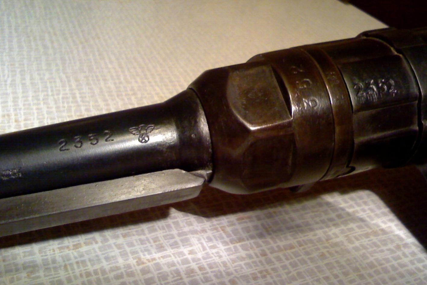

    я тож клевером воронил силумин но у меня светлей вышло
  4. Helmut Raiser
    Helmut Raiser General-major
    199
    364
    6.655
    Re: mp40 inxis
    :smile_12: Номерки оч.Ок вышли, машинка намного реальнее стала смотреться!:smile_12:

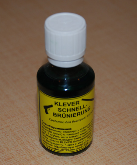

    А какой клевер? Можно упаковочку поглядеть?

    Лично я клевер в оружейных магазинах часто встречаю, а скажите пожалуйста если не секрет, где Вы птичку в "набойке" достали? и почем такая стоит?

    Ложится,камрад китайский маузер воронил,выходит светлее,чем на стали,но вполне пристойно.

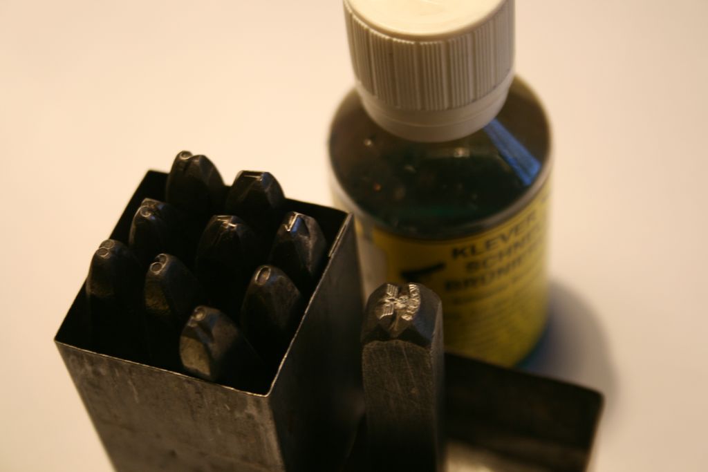

    А на "Ганзе" не видели подобную эпопею с внешним тюнингом МП-40?
    Очень подробно. Рекомендую!
    http://talks.guns.ru/forummessage/107/204049-0.html
    Особенно с 13ой,14ой страницы. Про клейма и про имитацию поверхности накладок под "бакелит". Сам я давно прошел этап воронения и застаривания МПэхи (там я под ником pepper-ss). Теперь хочу клейма и бакелит.
    То, что цвет после воронения неровный получается, выравнивается например войлоком (легонько потереть в нужных местах). Вот внешний ствол вроде клевером не воронится. Он не силумин, а люминий. Его можно просто потереть.

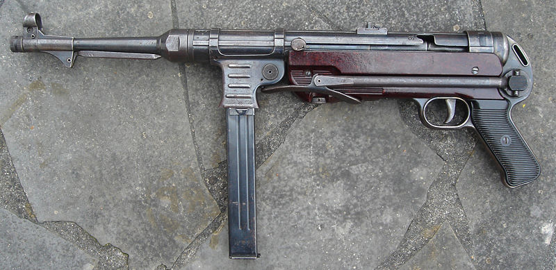

    Кстати о накладках под "бакелит":
    Какого они должны быть цвета - чёрного или рыжего?
    Или и те и другие существовали?
  14. kabaka

    бали и те и другие + из березы

    Просто полазив в инете, утвердился во мнении, что накладки были не только чёрного или рыжего цвета, но еще и тёмно-красного, почти черного с зеленоватым отливом и вообще разных оттенков этих цветов. Т.к бакелит нёс не декоративную функцию, а чисто практическую и применялся для удешевления производства этой "рабочей лошадки" войны.

    Накладки на рукоятке ЧЁРНОГО цвета.
    Они только такого были и тоже разных (каких) ?

    Были разные,под цвет бакелита, были и разного цвета.. Бывало бакелит черный, а накладки коричневые и наоборот.. о возможно в полевых условиях разный ставили из зипов и то что было с неисправного и поврежденного оружия.

    Раньше тоже силумин воронил клевером, но недавно взял Aluminium Black (в охотнике на пл. Ильича) Весчица понравилась, кроме того, что силумин воронится в благородный густой тёмнокоричневый, так еще и дюраль берёт, правда нужно попотеть, наносишь и быстро стираешь сухой тряпкой, иначе слой получается слабый к стиранию. До этого с той-же целью использовал aluminox. Действие состава аналогично. Кажется в основе обоих, селена диоксид.

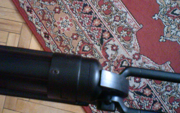

    Сам хотел создать тему...меня опередили....Есть еще вопрос к знатокам--как устранить люфт между двумя половинками мп-хи(имею в виду те на каторые она разбираеться)...мп-китай агм...
  22. William
    William Gefreiter
    41
    СПб
    Re: Люфт приклада МР-40.. Устраняли?
    Если по простому, то можно у той половинки, которая сверху, немного разогнуть борта, тогда она туже будет входить и соответственно меньше болтаться. Я еще сверху в задней части сделал маленькое отверстие с резьбой и вкутил винтик заподлицо. Покрасить черным и его не видно. Зато не болтается.

    Примерно так. Чтобы винтик проходил через внешний и внутренний кожух и голова не торчала.
